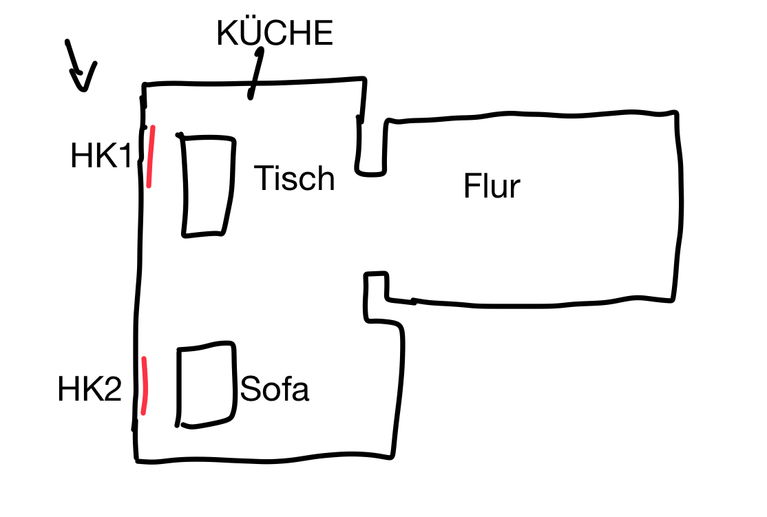

ich würde gerne im Sommer meine Dachgeschoss Wohnung mit einem Splitgerät kühlen. Soweit so normal. Es handelt sich um ca. 35m2 und einen großen Flur, den ich nicht abtrennen kann. 2 Heizkörper im Raum.
Aufgrund der Gegebenheiten kann ich nur ein Truhengerät im Tauschen gegen einen Heizkörper einbauen. Sprich ich muss dann im Winter zu 50% mit dem Splitgerät heizen.

Kennt sich jemand mit dieser Konstellation aus und weiß, ob das klappt? Ich würde eigentlich zu einem 4kw Gerät tendieren. Da Haus Bj1975 ist, finde aber keines als Truhe…
Die von Dir verlinkte Nepura Truhe hat bei den Aussentemperaturen die folgenden Heizleistung:
bei - 25° C 3,05 kW
bei - 20° C 3,80 kW
bei - 15° C 4,30 kW
bei - 10° C 4,90 kW
bei - 5° C 5,24 kW
bei - 0° C 5,79 kW
bei + 6° C 6,20 kW
bei +10° C 6,31 kW
Wenn der Heizbedarf grösser als dies zusammen mit der noch bestehenden anderen Heizung ist, würde ich was an der Dämmung machen.

Da wir Deinen Grundriss und Heizlast nicht kennen, läßt sich nicht so viel mehr sagen.
Wie wird sonst geheizt?

Habe euch mal ein Bild angehängt, HK1 würde ich ersetzen.
Wir heizen aktuell mit Öl. Haben aber eine 4kwp PV auf dem Dach und ein Bkw mit 800wp
