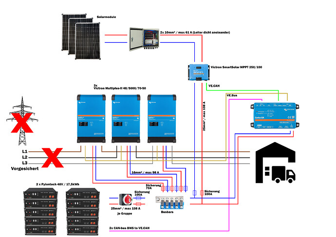

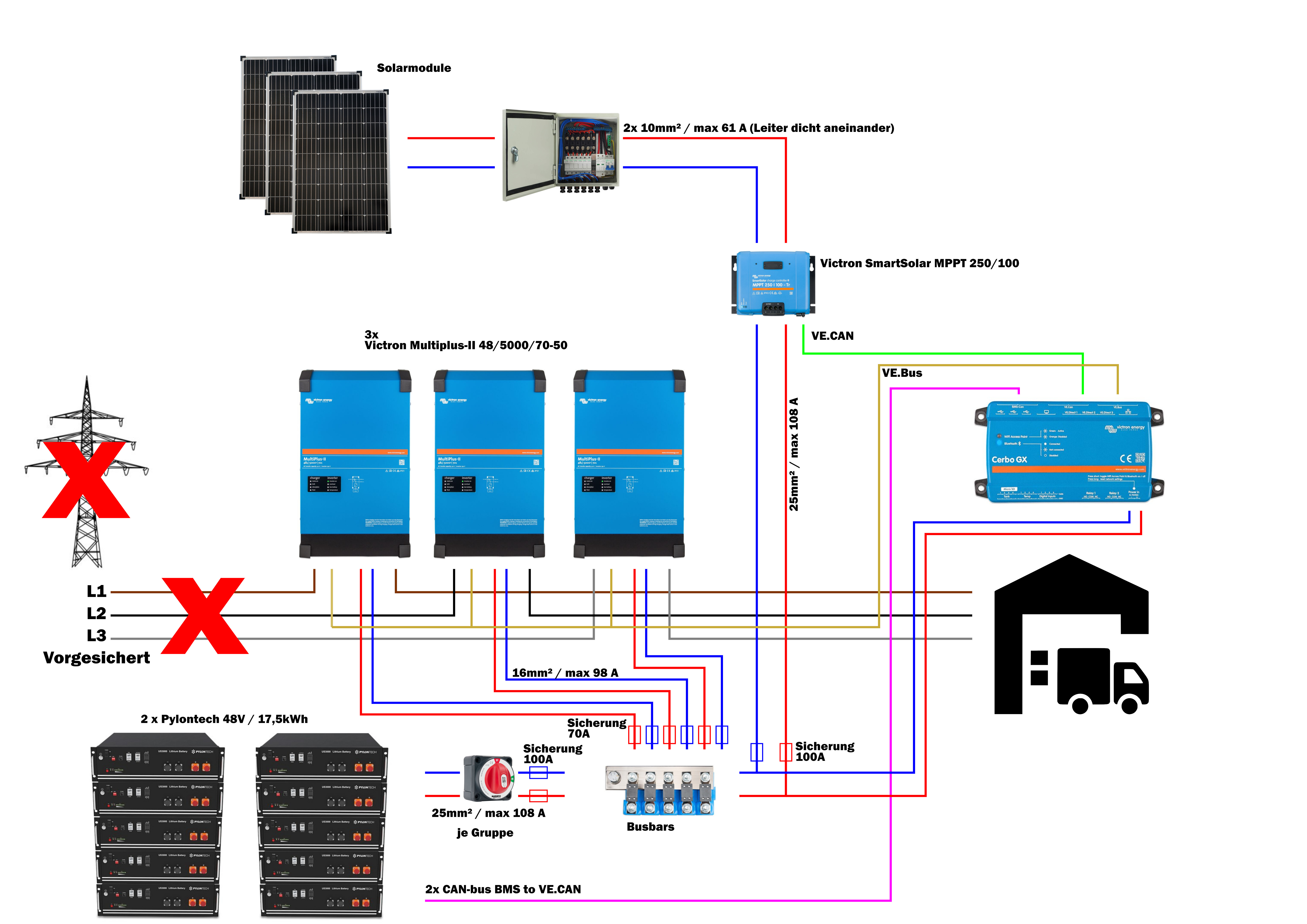

meine Planung einer Inselanlage schreitet voran und ich würde gerne eure Meinung haben.
Plan ist unsere Halle/Werkstatt in den Sommermonaten ohne Netzbezug zu versorgen. Deswegen Solarleistung und Akkugröße auf Wirtschaftlichkeit ausgelegt. Es bringt uns nichts die 100 Module aufs Flachdach zu packen
und einen größeren Speicher zu installieren, nur um im März autarker zu sein. Dafür würde ich in den Sommermonaten zu viel unnötig produzieren. Eine einfache Kosten/Nutzen Rechnung.
Aber nun zur Anlage:
Der Plan sollte soweit selbsterklärend sein. Die Auswahl der Solarmodule ist noch nicht in Stein gemeißelt. Muß da erstmal schauen was Preis/Leistungsmäßig verfügbar ist. Geplant aber sind insgesamt so 12,5kWp. Als Laderegler Victron Smartsolar MPPT 250/100 und als Wechselrichter Victron Multiplus-II. Als Speicher 2x 5 Pylontech US3000. Ist aber auch nicht in Stein gemeißelt. Gesamt sollte der Speicher so um die 35kW haben.

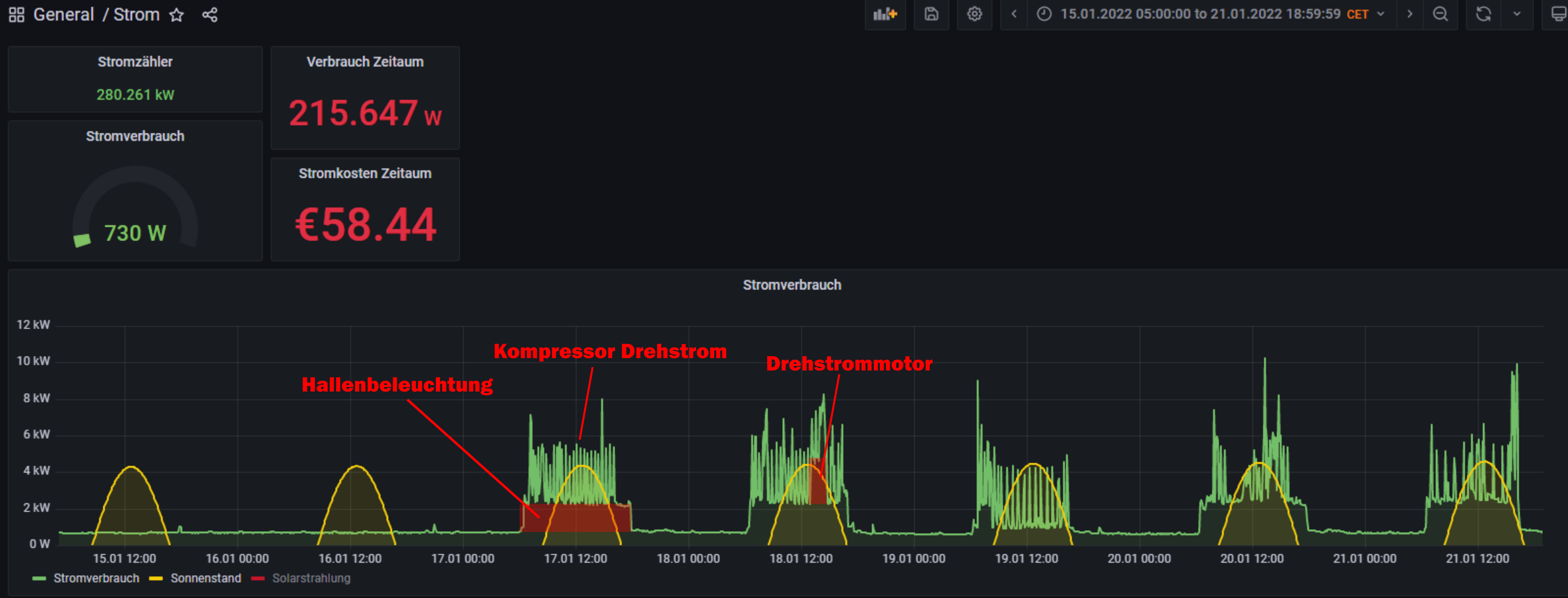

Unser Stromverbrauch:
Dies ist unser Verbrauch von fast einer Woche (Sa - Fr). Die 600-700 Watt Grundlast können über den gesamten Zeitraum abgezogen werden. Diese Last gehört zum Büro (Computer, Switches, Videoüberwachung u.s.w.) und wird nicht an die Wechselrichter angeschlossen. Ansonsten halt viele kleine Spitzen durch den Luftkompressor, die ich aber mittlerweile reduziert habe. Ist schon besser wenn die Leitungen dicht sind. Ich denke die 3 Wechselrichter sollten dies packen. Zumal die Hallenbeleuchtung 3 Phasig ist.
Was haltet Ihr davon? Habe ich irgendwo einen groben Fehler? Fehlt noch was? Sollte ich noch irgendwas beachten?
