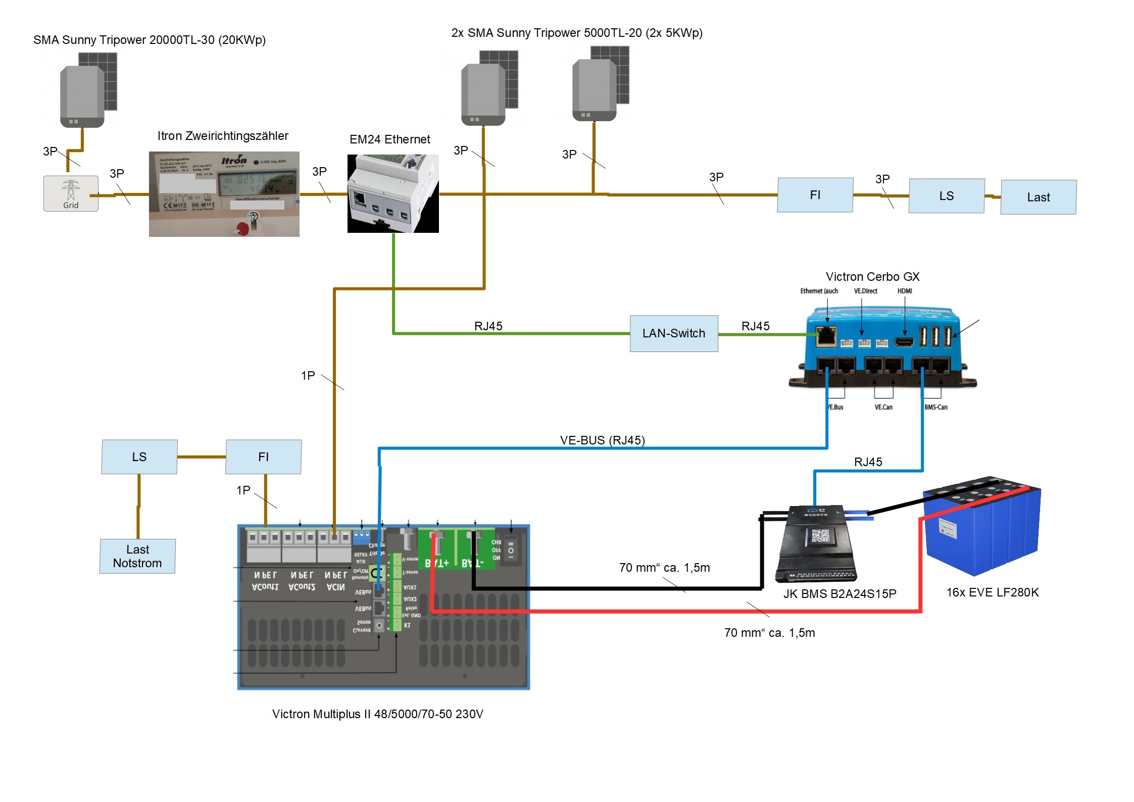

Ich habe oben mal Skizziert wie ich mir das ganze so vorstelle, passt das soweit (die EVE-Zellen werden natürlich als 16S verschalten und nicht wie auf der Skizze dargestellt) oder
muss noch irgendwas weg / dazu? Edit: ich habe gerade gesehen dass in den ACIN-Pfad des Multiplus noch ein FI und LS rein muss.
Was fehlt noch alles in meiner Einkaufsliste?
Es geht mir vor allem um Sicherungseinrichtungen wie Trennschalter, Sicherungen usw. im 48V Teil, der Rest sollte hoffentlich soweit passen.
Das JK-BMS will ich per "BT-CAN-Bridge" wie hier einbinden.
So, ich hoffe der Aufsatz war nicht zu lange, ich freue mich schon auf eure Kritik Kommentare und Anregungen.

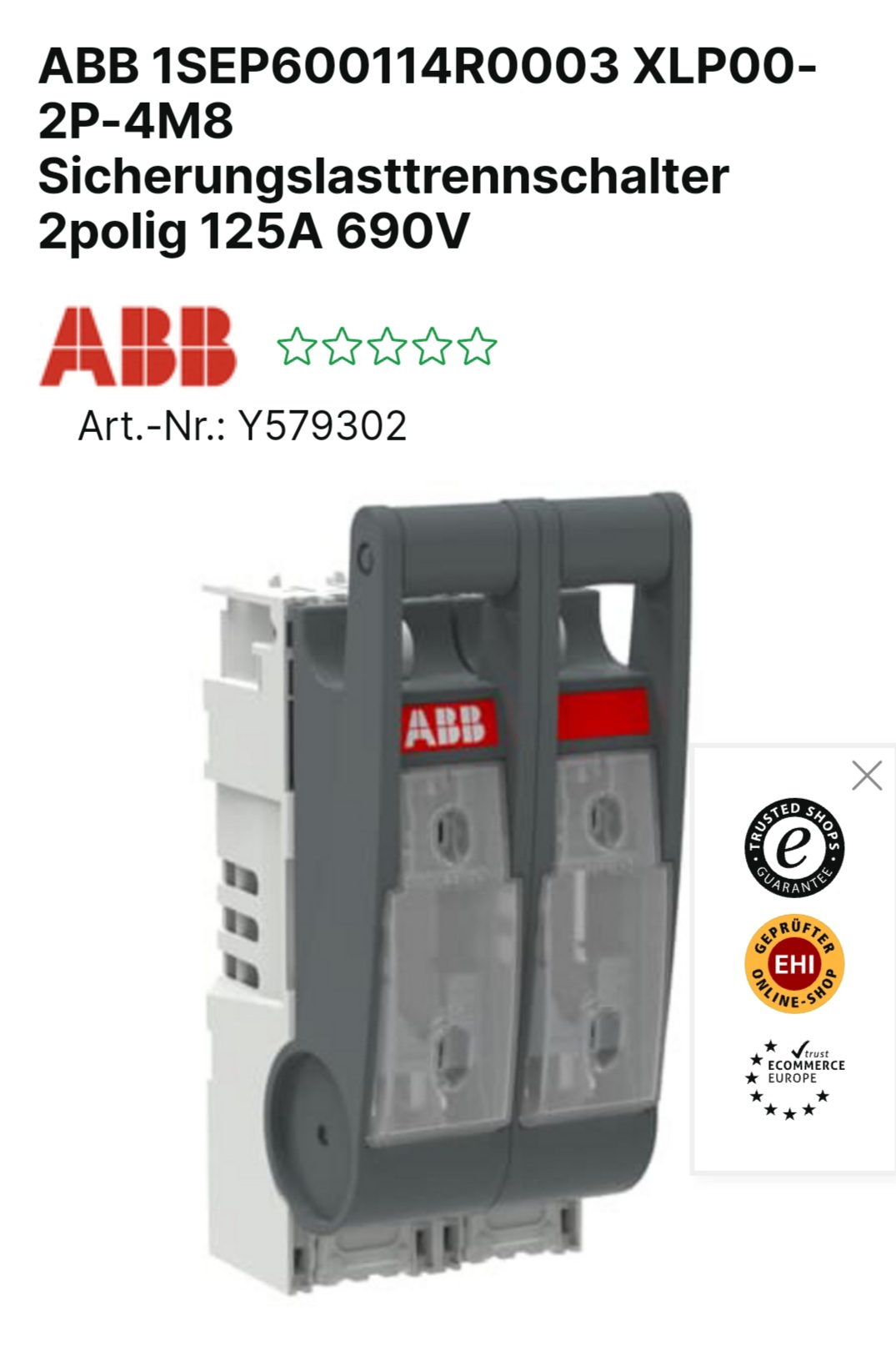

Was habt ihr denn so im Akku-Stromkreis verbaut, ich denke wegen der Übergangswiederstände so wenig wie möglich, aber so viel wie nötig.
Trennschalter + Stecker / nur Trennschalter?
Eine Sicherung muss ja ja auf jeden Fall noch rein, ich habe gesehen, dass es da auch Automaten gibt, wenn das statt einer Schmelzsicherung auch funktioniert, würde ich mir den Trennschalter sparen und nur einen Automaten einbauen.
Was haltet Ihr denn von so was hier als Trennschalter / Sicherung:
Schutzschalter 250 Amp
Brauche ich eigentlich ein MK3 Kabel zur Konfiguration? Normalerweise müsste das ja über den Cerbo GX gehen oder?

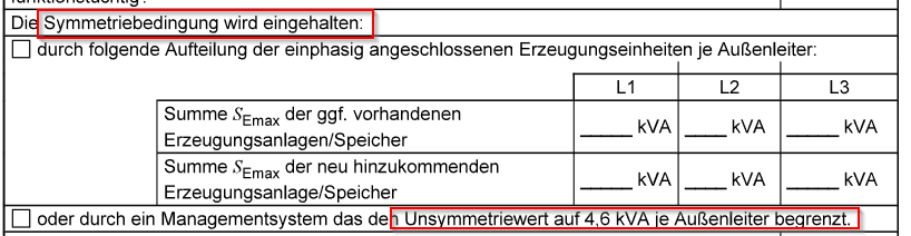

Das Thema mit dem Multiplus-II 5000 und der Anmeldung bei einem Netzbetreiber nervt mich auch grad etwas, wobei es immer wieder komplett Speicherangebote mit genau dieser Ausstattung gibt, was ich nicht ganz verstehen kann, wenn es "eigentlich" nicht zulässig ist laut TAB.
Zwischenfrage: Kann ich eigentlich auch 2x Multiplus-II 3000 auf zwei Phasen betreiben (wenn mir 1x 3000er zu klein ist, ein 5000er nicht anmeldbar und 3x 3000 zu groß)?
Die Maximale Schieflast in Deutschland sind 4,6kW nicht kVA. (und da stehen in der BDA 4000W, die 5000 sind VA)
Bitte beachten.
Hier zur verdeutlichung (auch wenn die Phasenverschiebung grafisch nicht korrekt dargestellt ist

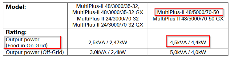

ok, im Photovoltaikforum war ein guter Hinweis den ich bisher übersehen hatte, demnach ist das On-Grid Feed-In Rating auf 4,5kVA begrenzt, nur die Offgrid Leistung liegt bei 5kVA.
Hier das Herstellerzertifkat dazu:
https://www.victronenergy.de/upload/documents/Certificate-ESS-G99-1-all-MultiPlus-II-(GX).pdf
Quelle:
Photovoltaikforum: https://www.photovoltaikforum.com/thread/170743-victron-multiplus-nulleinspeisung-mit-notstrom-und-mikrowechselrichter/?pageNo=3
Bin leider nicht vom Fach was Elektrotechnik und die Schieflast von 4,6KW in Deutschland angeht, mir geht es letztendlich um die Anmeldung beim Netzbetreiber und dort heißt es Inbetriebsetzungsprotokoll das eine Symmetrie sichergestellt werden muss und der Wert nicht größer 4,6kVA sein darf, jetzt mal unabhängig was in "Deutschland" erlaubt ist. Ich denke am Ende macht der Netzbetreiber die Vorgaben, bzw. könnte ich ohne Fachwissen den Sachbearbeiter wahrscheinlich nicht überzeugen, insofern bin ich happy das Detail im Zertifikat gefunden zu haben.

Nun nochmal zu meiner eigentlichen Frage, was habt Ihr für Schutzeinrichtungen im 48V Kreis Verbaut?
Macht der von mir vorgeschlagene Sicherungsautomat Sinn, oder ist das Teil Schrott?
Brauche ich für die Einrichtung des Victron das MK3 Interface Kabel, oder geht das auch über LAN?
Auch wenn viele so einen schalter benutzen, ich halte nichts von den Teilen...ich nehme mittlerweile nh00 trenner
. Die Sicherungen sind apot billig und in sämtlichen Stärken verfügbar...
Zur Einrichtung und nacher auch Überwachung brauchst du das MK3 UND ein LAN Kabel. Das VE.Direct und das RS485 für die Kommunikation mit dem EM24 z.B. kannst dir günstig selbst bauen
Danke für den Tipp, das sieht auf jeden Fall schon mal Solider aus!
Passive Kabel mache ich soweiso selbst, und das EM24 hängt ja per Modbus TCP dran, daher ist das ja dann auch nur ein Patch-Kabel.
Mir ist nur nicht ganz klar, wo der MK3 dann hin muss, an den Cerbo-GX per USB und an den MP per VE.BUS?
Kann ich Updates und Konfiguration nicht über den Cerbo direkt machen?
