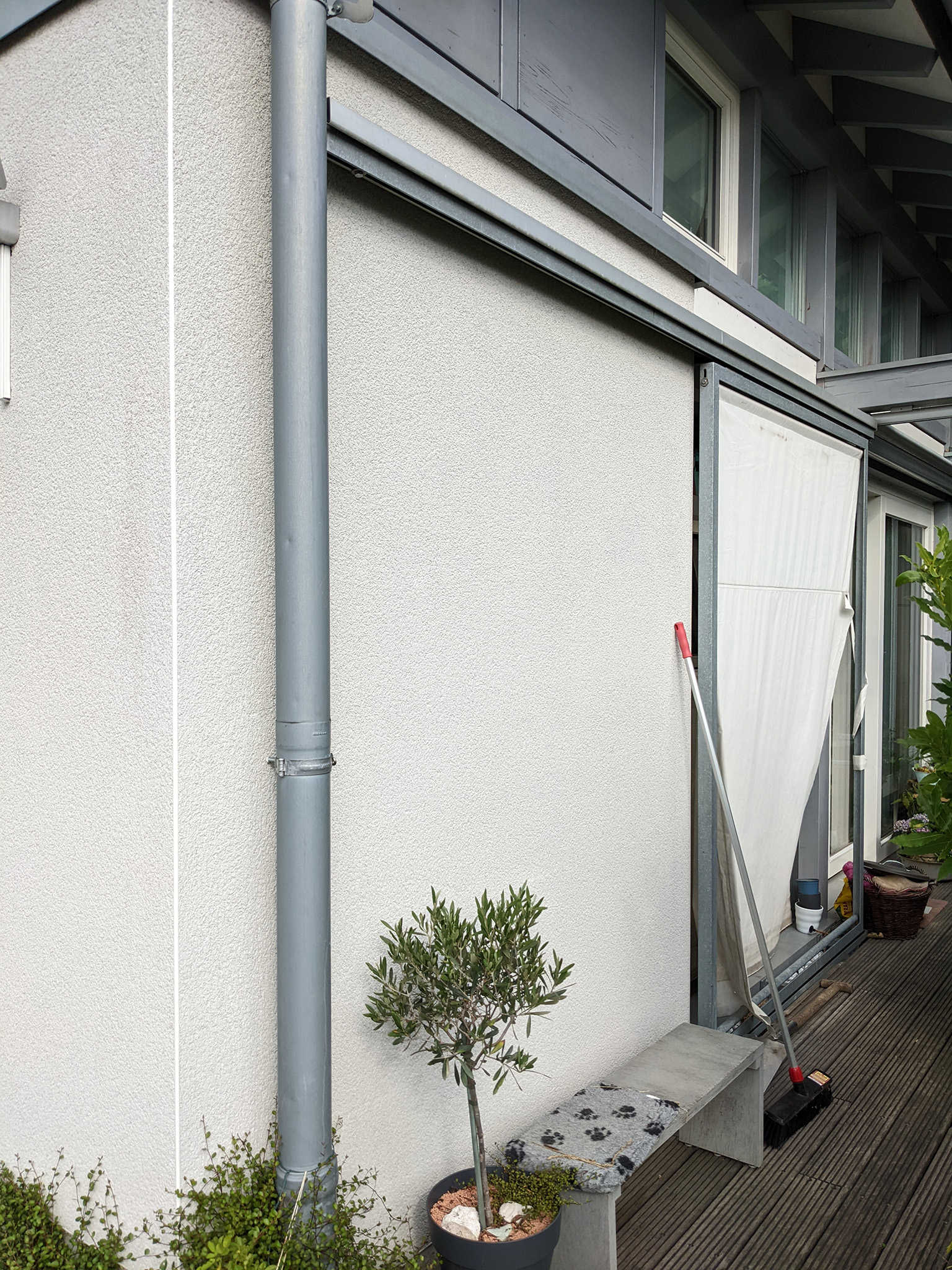

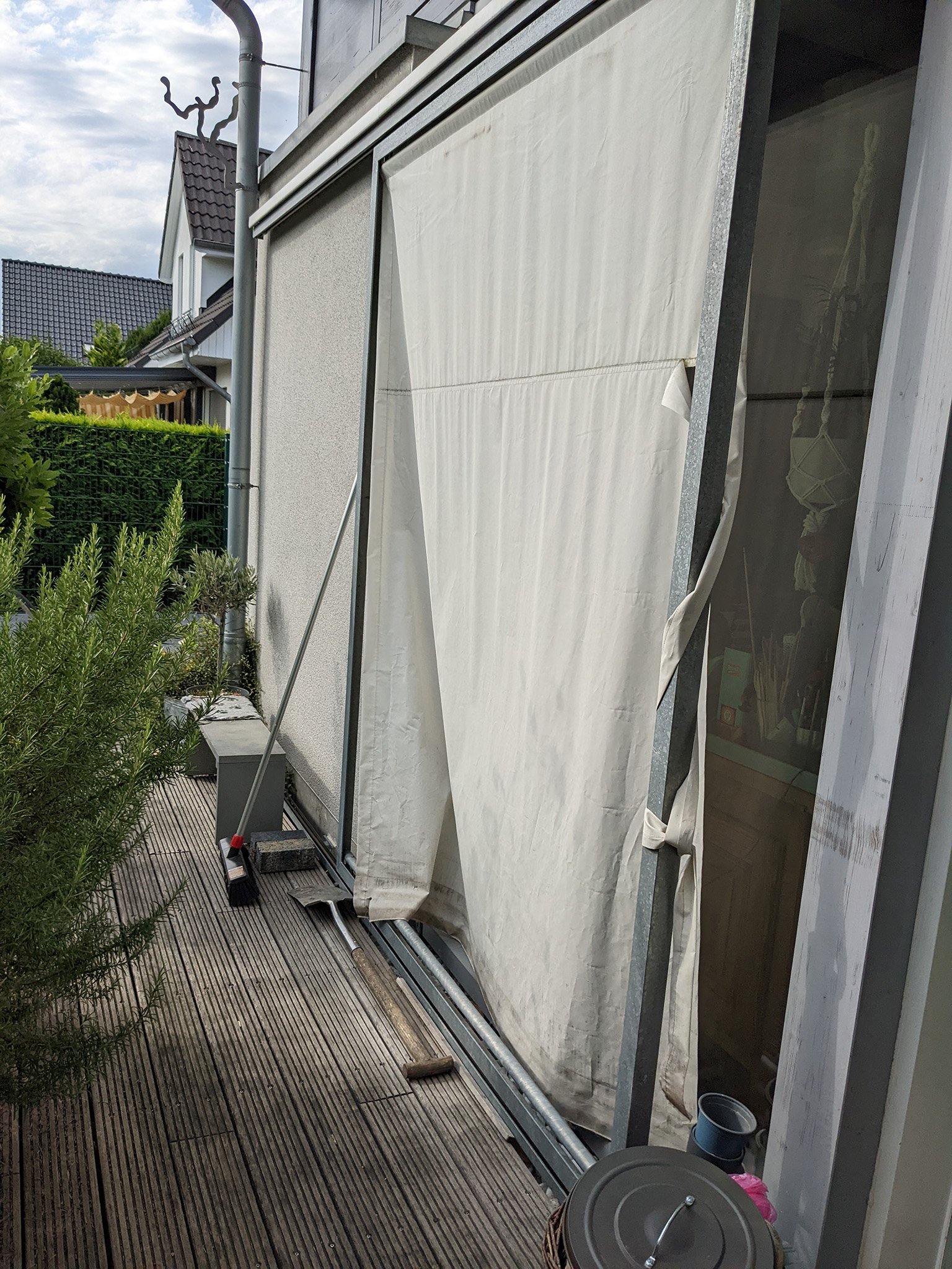

Die Ausgangslage ist ein EFH (11 Jahre alt), bei der wir vor der Küche ein (manuelles) Schiebelement zur Beschattung hatten. Dieses war mit einem Stoff bespannt, der leider im letzten Frühjahrssturm gerissen ist. Was damals nicht möglich war (Budget, Technik, etc.) soll nun möglich werden und anstelle eines neuen Stoffs hätte ich dort gerne PV Module installiert. Mal 2 Bilder dazu:
Der Rahmen ist außen 186cm breit und 242cm hoch (innen lichte Maße 176x232cm) und lässt sich um die eigene breite verschieben (auf dem Foto ganz in der rechten Position vor dem Fenster, im Winter steht er links vor der weißen Hauswand und Licht kommt in die Küche).

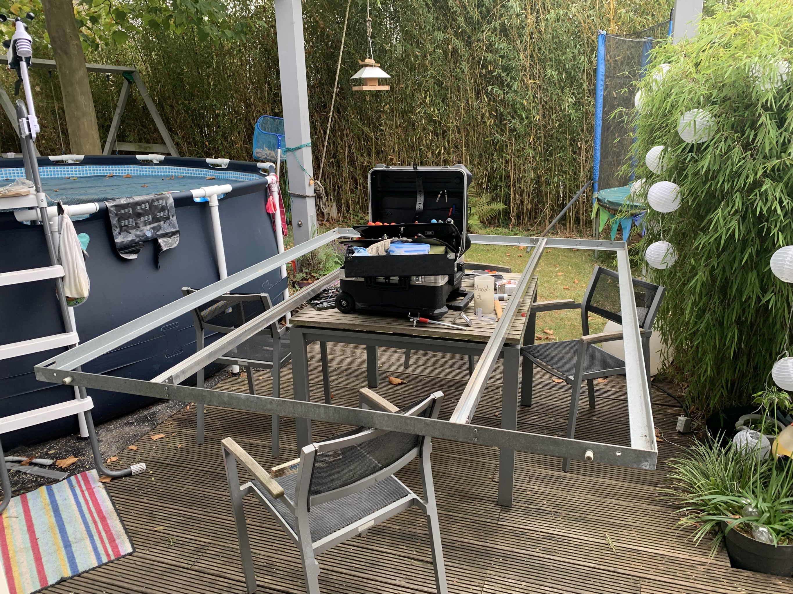

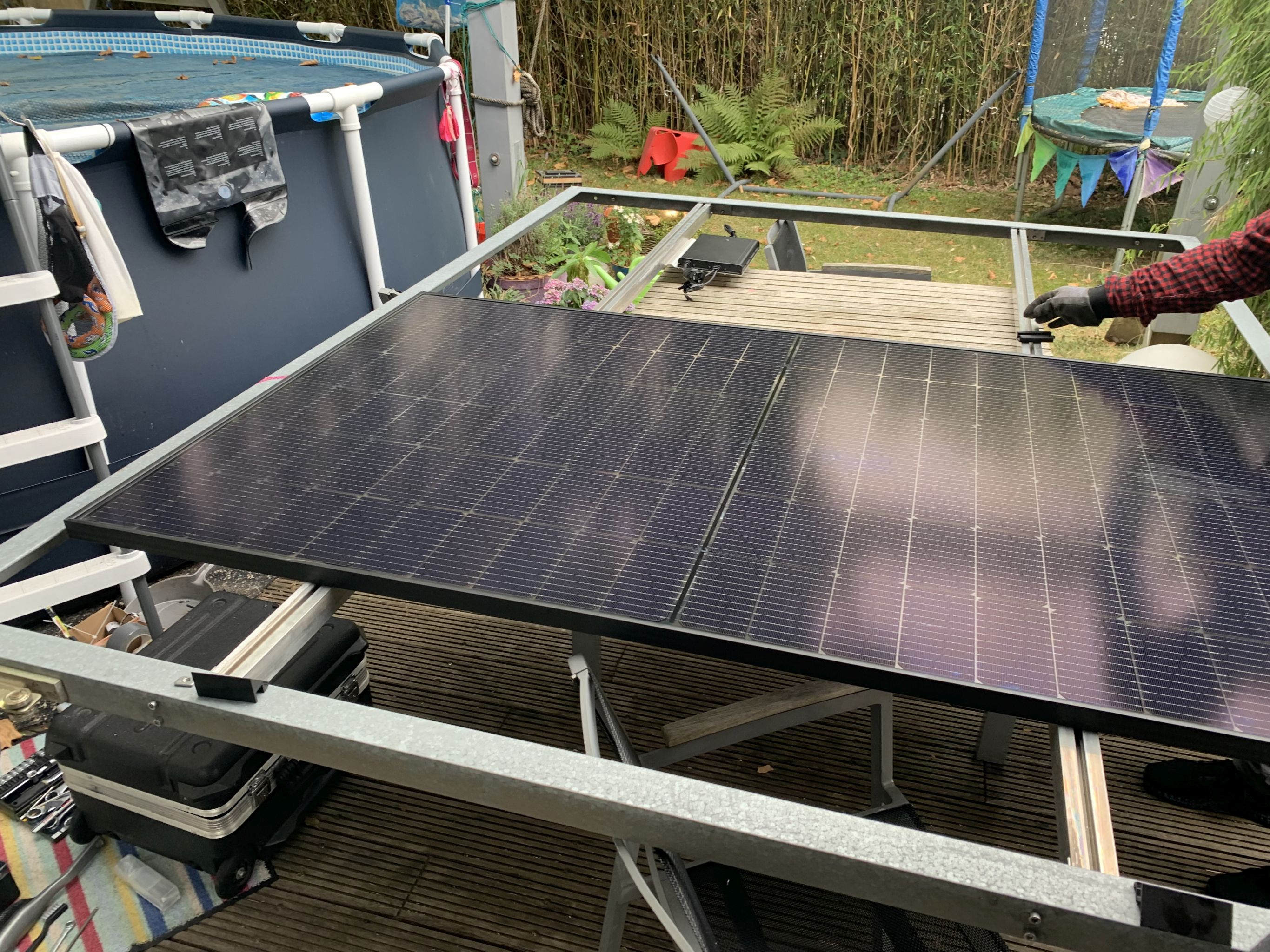

Nicht nur fragen, sondern auch machen :wink: Also 2 Module gekauft, einen HM-600 Inverter besorgt, Befestigungsschienen & Klammern, sowie Kleinkram, 2 Freunde eingeladen (der feuerverzinkte Stahlrahmen will ja auch bewegt werden), ein paar Kaltgetränke und los geht es:
Rahmen ausgebaut und die Schienen mit L-Winkeln befestigt.

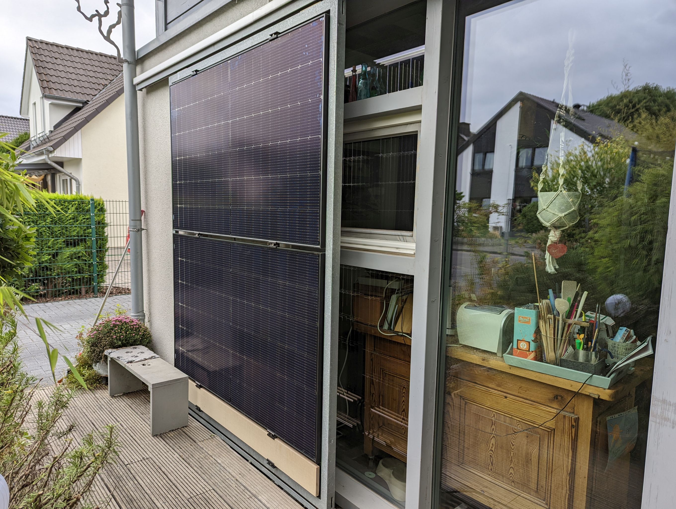

Module befestigt.
Wieder aufgehangen und noch unten eine Multiplexplatte in der passenden Größe als Blende zum Auffüllen verwendet. Inverter hängt hinter dem unteren Modul.

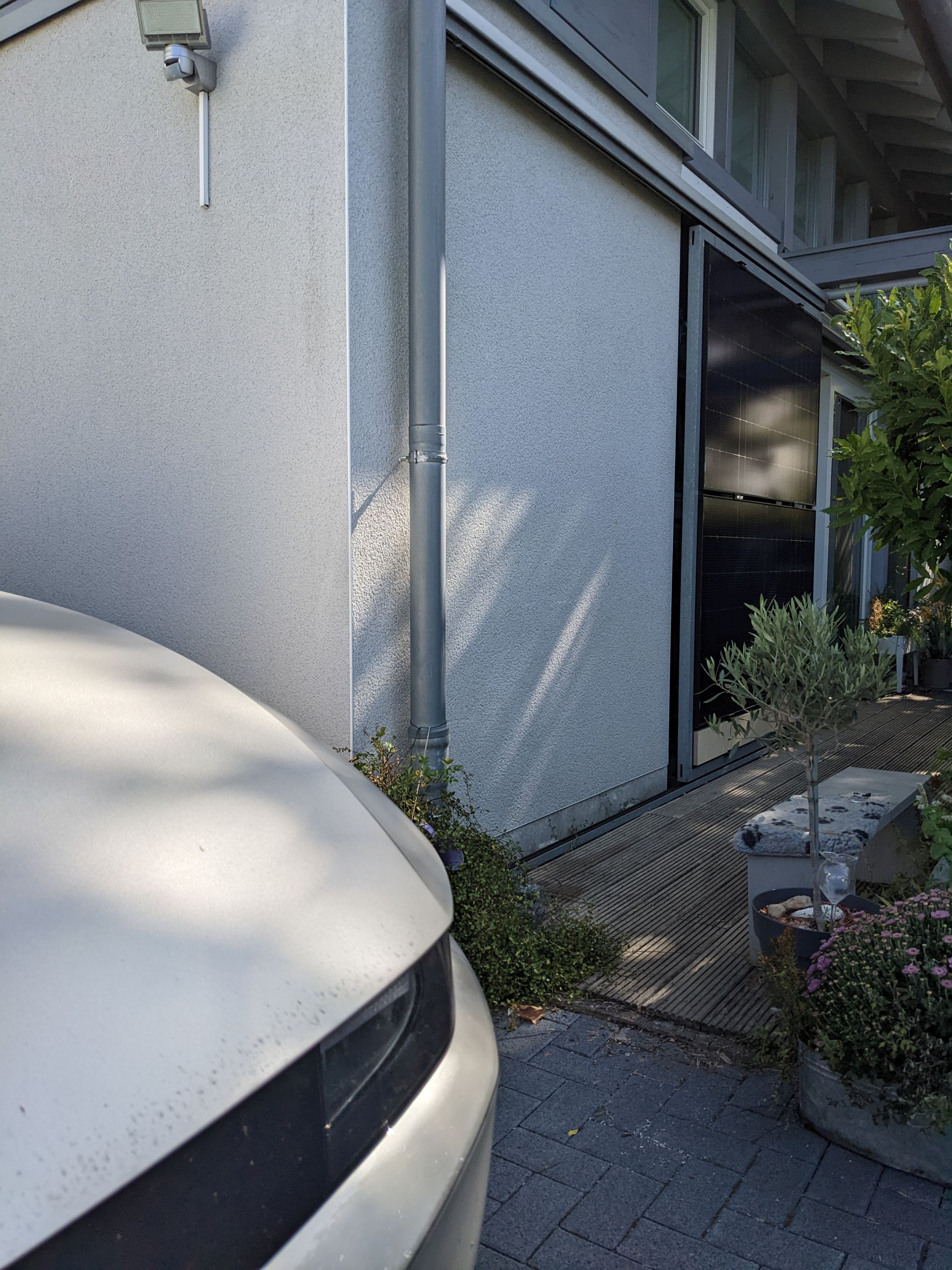

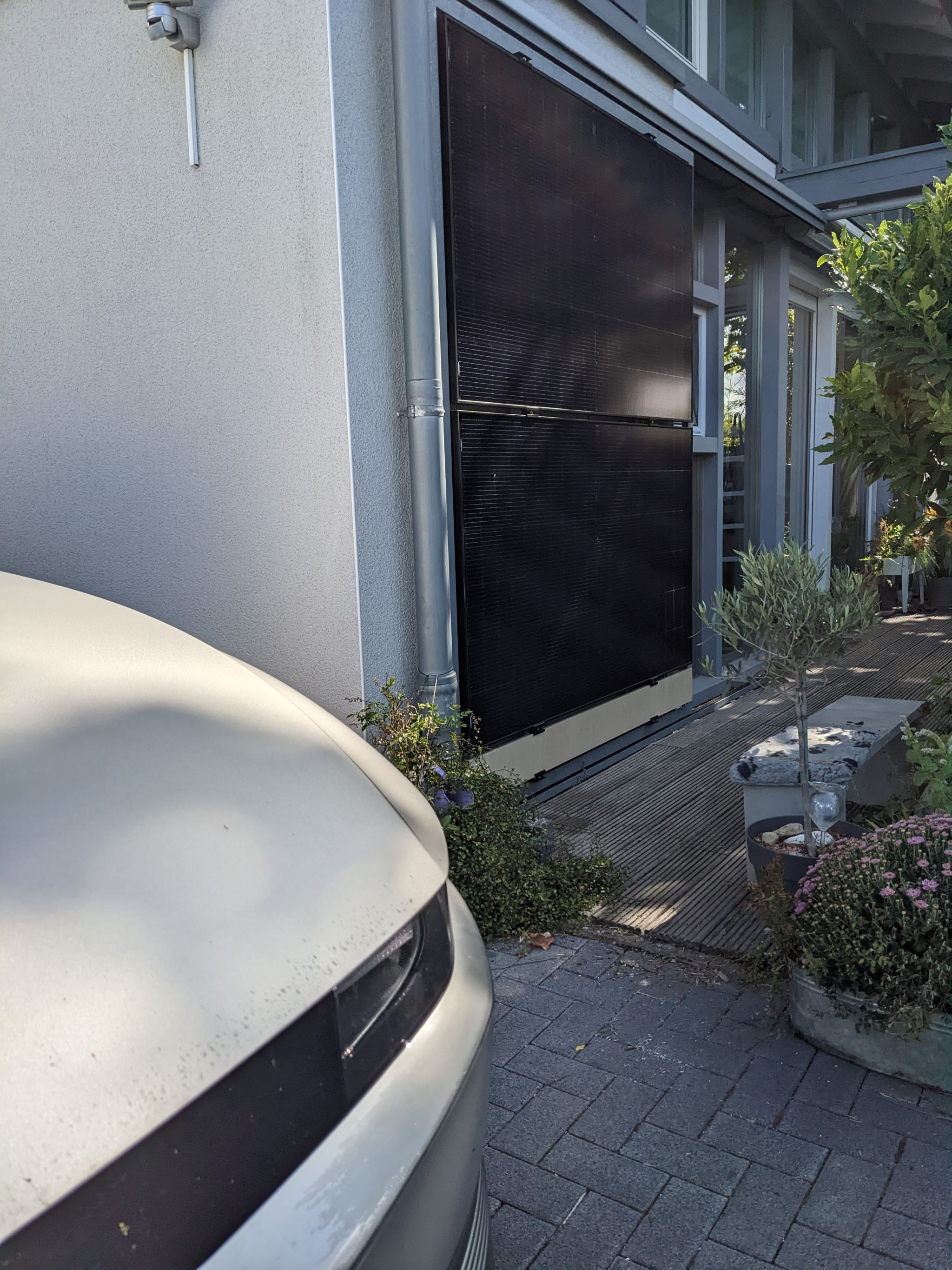

2 Bilder die zeigen wie weit sich das Element verschieben lässt.

:thumbup: Sieht gut aus! Ich würde die Multiplexplatte durch einen Alu/VA Lochblechstreifen ersetzen und zwischen die Module in die Mitte packen.
Für Nachahmer: es gibt auch Module mit Abständen zwischen den Zellen, die lassen noch ein bisschen Licht durch: wem es gefällt
