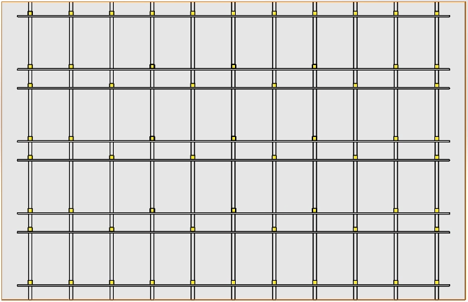

Dachmontagesystem von Würth: Dachhaken 3 Fach verstellbar Link61 Stck, Montageschiene 60x37 Link, Endklemmen Link, Mittelklemmen Link und Schienenverbinder Link Metalldachplatte: Marzari MTPBETONBIGVZ Link
Solarkabel: schwarz 6mm² Link, rot 6mm² Link jeweils 30m
Für die Anordnung der Dachhaken habe ich eine Zeichnung erstellt -> siehe unten.
Entschieden habe ich mich für eine parallele Montage der Schienen, der Sinn einer Kreuzschienenmontage erschließt sich mir irgendwie nicht, kann da einer von Euch etwas Klarheit schaffen?

@merlintt Der Solax Wechselrichter arbeitet nur mit einer Hochvoltbatterie.
Hochvoltbatterien sind im Allgemeinen doppelt bis dreimal so teuer pro kWh wie 51,2V Systeme und die Möglichkeiten zum Selbstbau der Batterie sind sehr begrenzt bei Hochvolt. (Sofern man nicht die passende Ausbildung und das Sicherheitsequipment hat)
Wenn du die Batterie später selber bauen willst, solltest du einen WR nehmen, der mit 51,2V Batterien zurecht kommt zB. Deye 12k.
Wenn du bei Solax als WR bleiben willst dann schau dir nochmal die Dimensionierung an.
Einen Solax X3 10.0 halte ich für deine geplante Anlage für unterdimensioniert, du kannst 15kWp erzeugen, aber nur max. 10kW einspeisen, das heisst zu Spitzenzeiten gehen dir 4-5kW verloren.
Wenn der WR 15-20% unterhalb der Spitzenleistung dimensioniert ist, ist das weit genug weg.
In deinem Falle wäre das mindestens der Solax Hybrid 12.0 wenn nicht sogar der 15.0.
(Manche Solarteure denken immer noch in der 70% Einspeisebegrenzung vom kWp-Wert, die letztes Jahr weggefallen ist.)
Weiterhin solltest du dir überlegen, wie du die Strings aufteilen willst.
Wenn das Dach verschattungsfrei ist, gibt es nur die Wolken als mögliche Schattenwerfer, daher würde ich zwei Strings empfehlen.
Ein weitere Vorteil von zwei Strings ist, dass der Wechselrichter mit höheren Spannungen gefüttert wird und dadurch auch bei Schwachlicht früher startet und später abschaltet.
Warum willst du 6mm² Kabel nehmen?
Du hast max. 13,3A im MPP vom Panel in einem String, da reicht bei 30m Abstand von den Panels zum WR ein 4mm² locker aus.
Der Unterschied im Energieverlust von 4mm² zu 6mm² Kabel beträgt ca. 0,2%.
Rechne mal aus, ob der höhere Preis des 6mm² Kabels diesen Unterschied rechtfertigt.

@Eclipse ich schaue mir die Deye Wechselrichter gleich mal an. -> erledigt, der 12K Link müsste bei zwei Strings ja gerade passen, zumindest wenn ich von den Bluesunpanels ausgehe ? .
Das mit den Hochvoltakkus war mir so nicht klar, vielen Dank für den Hinweis!
Zwecks Strings, da hatte ich tatsächlich schon zwei vorgesehen, der Abstand von den Panels zum WR sind ca. 15m. Den Kabelquerschnitt habe ich rein gefühlsmäßig eine Nummer größer ausgewählt, ich schlafe dann einfach ruhiger ?, bei 30m sind das dann 12,- mehr, wenn ich da nicht einen Denkfehler drin habe.
