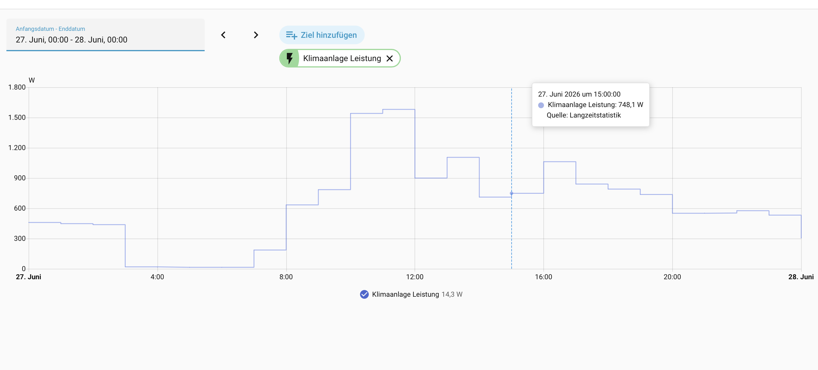

Hier mal als Beispiel die Leistung meiner 4MXM68 am 27. Juni (glaube heißester Tag)
Maximal kann die 2500 Watt ziehen, hätte ich die erst Nachmittags angemacht, wäre die natürlich auf Volllast gelaufen.
Danke, das Diagramm ist sehr hilfreich. Man kann die Anlage ja auch von unterwegs oder zeitgesteuert rechtzeitig anstellen. Ich brauche keine 10-Minuten-Turbo-Kühlung.
Also allgemein etwas kleiner denken und ich schaue mir die Dimensionierung noch mal genauer an.
