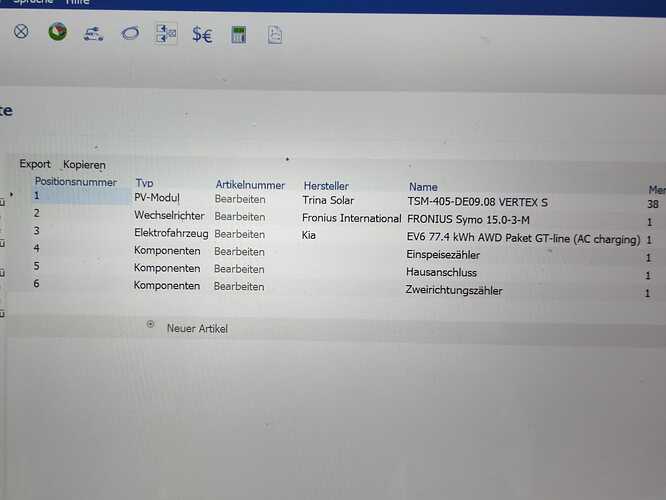

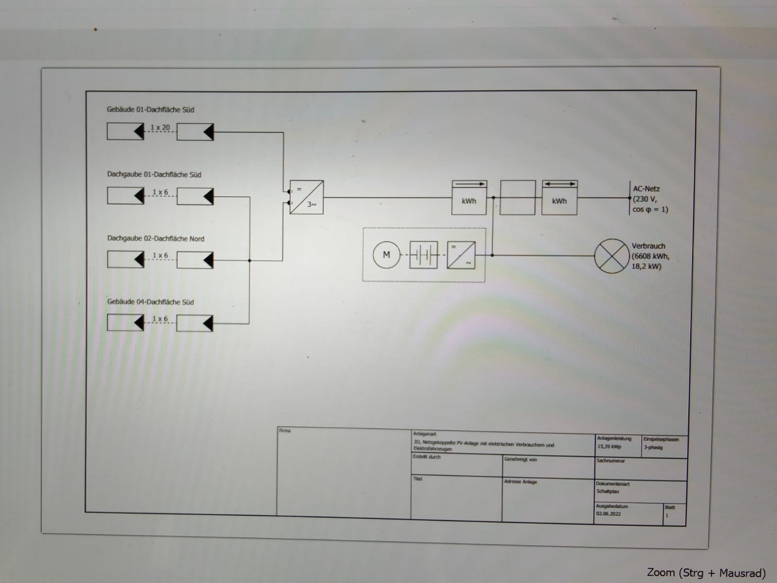

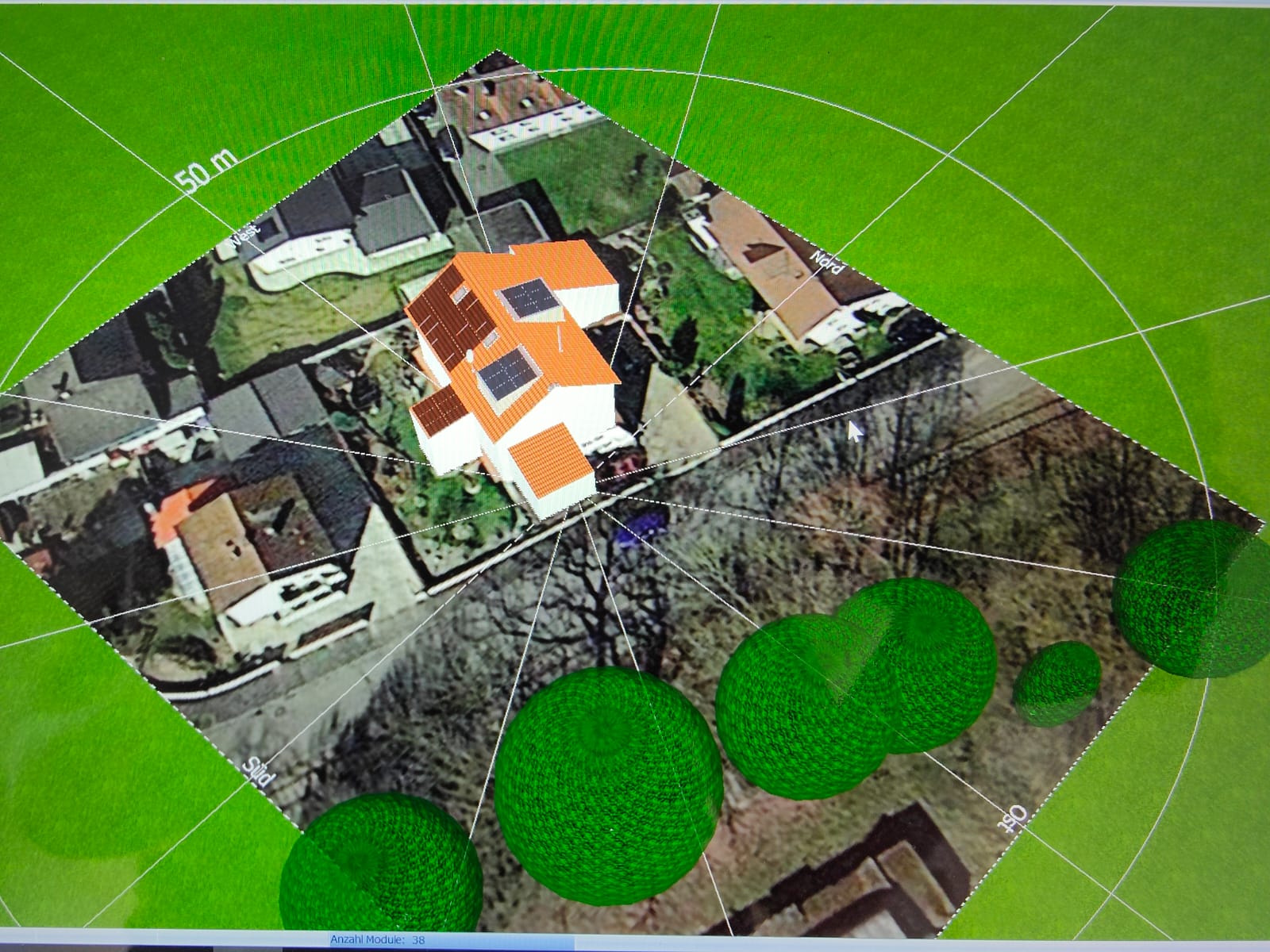

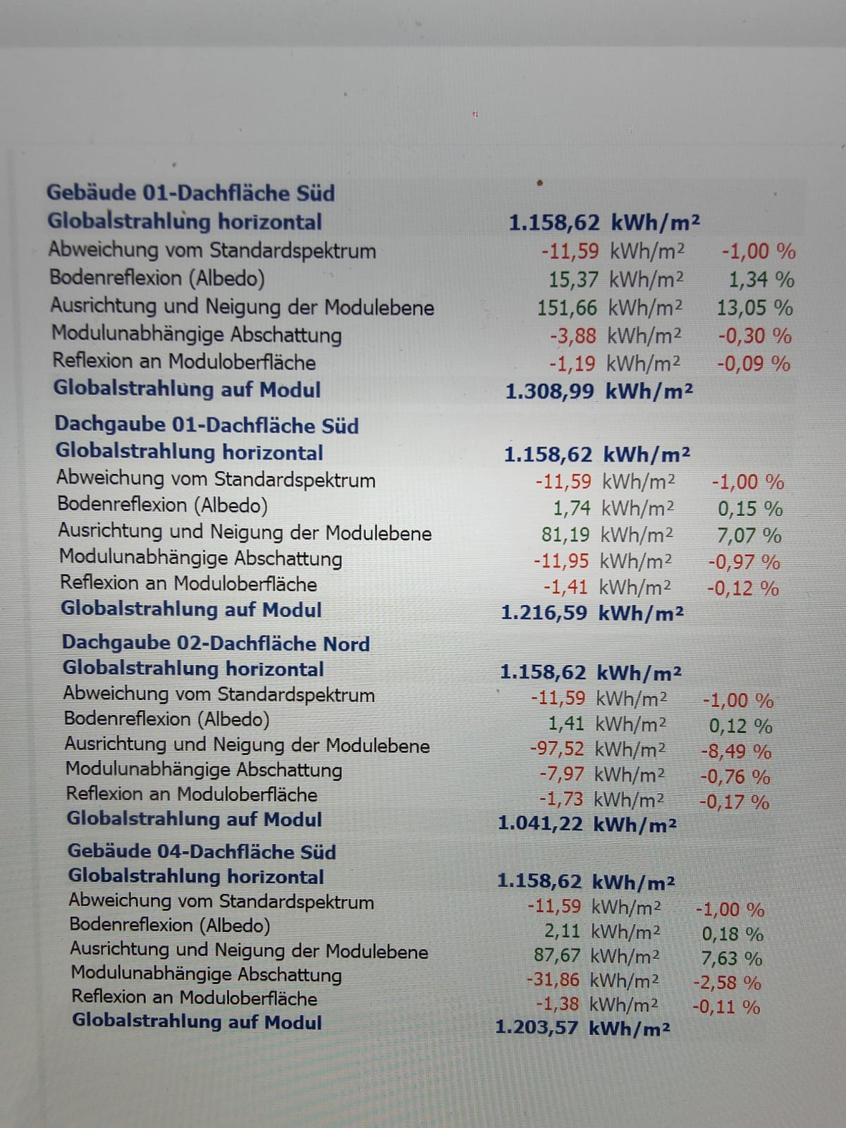

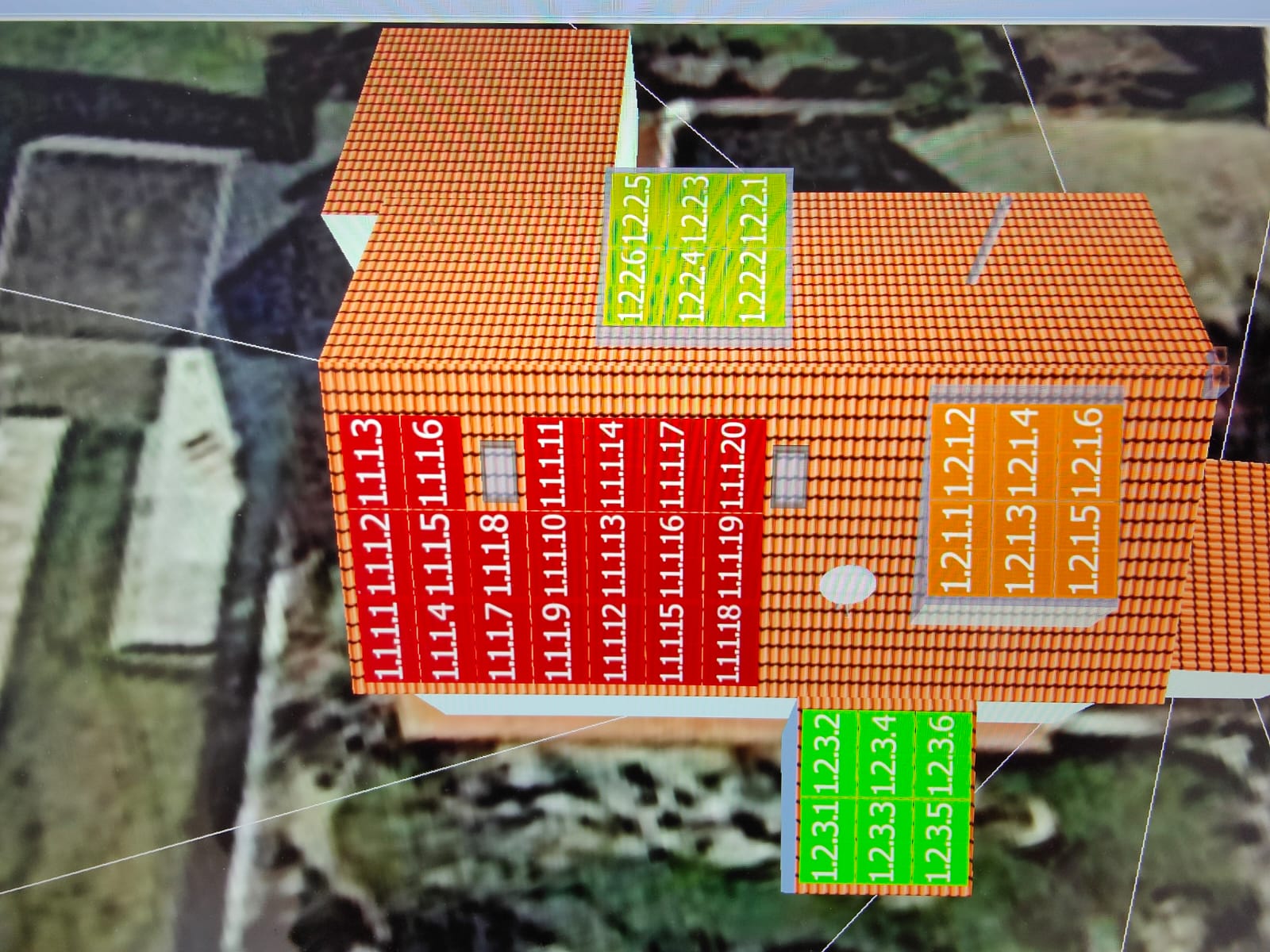

Ich bräuchte mal fundiertes Wissen, ich möchte gerne meine Solaranlage in Eigenregie Planen und Montieren (Anschluss durch Elektriker)

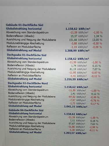

Dazu habe ich in PV Sol Premium einiges an Zeit investiert, ich werde ein paar Bilder anhängen.

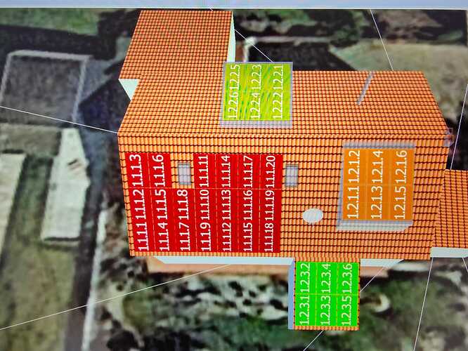

Zum einen geht es um die Wahl des Wechselrichters sowie die Modulbelegung, ggf. Mit Verbesserungsvorschlägen.
Mein Plan ist es zwei Elektrofahrzeuge immer im Wechsel zu laden (Fahrlehrer) um täglich einen leer fahren zu können wärend der andere Läd.
Im Anhang alle Bilder zur aktuellen Planung und Umsetzung.
Hätte da eine Frage zur Mpp-belegung mit 3 Strings an einem MPP. Bei den drei Strings zeigt mir PV Sol an das die MPP- Eingangsspannung zu gering ist 171Volt und 190Volt sollten es sein ist das problematisch?
