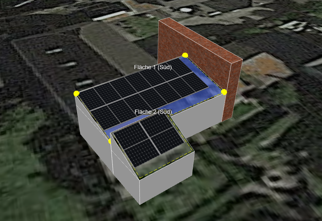

Hallo,Servus!
ich habe vor eine PV Anlage an meinem Dach zu installieren. Das Dach hat eine Neigung von 20-22 Grad. Es sollen 18 Module von der Firma IBC Solar verbaut werden je 400W (Gesamtleistung 7,2KWp). Als Wechselrichter kommt der Fronius Symo 8.2-M in frage.(3 Strings wegen Verschattung )
Als Speicher wollte ich 6x 3.2V 230Ah von Lifepo4 nehmen. Nur welschen Laderegler kann ich nehmen damit das mit dem Wechselrichter auch funktioniert? Und woher weiß das Akkus das es die Energy abgeben soll ohne diese einzuspeisen?
Danke im Voraus! :D

was möchtest Du mit der Anlage erreichen? Welche Ziele hast Du?
Grüße - Andre
Als Speicher wollte ich 6x 3.2V 230Ah von Lifepo4 nehmen. Nur welschen Laderegler kann ich nehmen damit das mit dem Wechselrichter auch funktioniert?6 oder Schreibfehler?!
Und woher weiß das Akkus das es die Energy abgeben soll ohne diese einzuspeisen?durch ein "Energiemessgerät" direkt hinter deinem EVU-Zähler, welches mit der Steuerung des Ladereglers kommuniziert

mit oder ohne notstrom?
Ich möchte zu 80-90% Atak sein.
bei deiner konfiguration wäre eine 0 einspeisung empfehlenswert mit multiplus 2 48 5000 und einem mpp rs 450/100 zwei strings zu 9 modulen
War gedacht ohne notstrom.mit oder ohne notstrom?
Wie groß sollte den der Akku dafür sein?
ca 16-32x 230ah ist ok
oder 16x280
