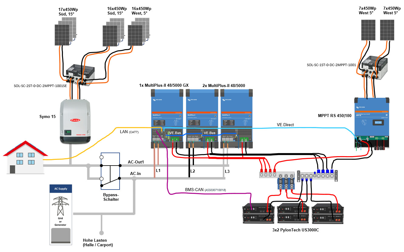

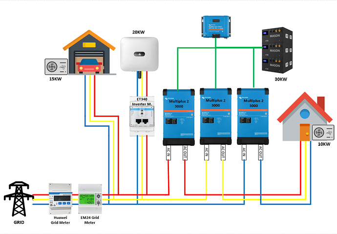

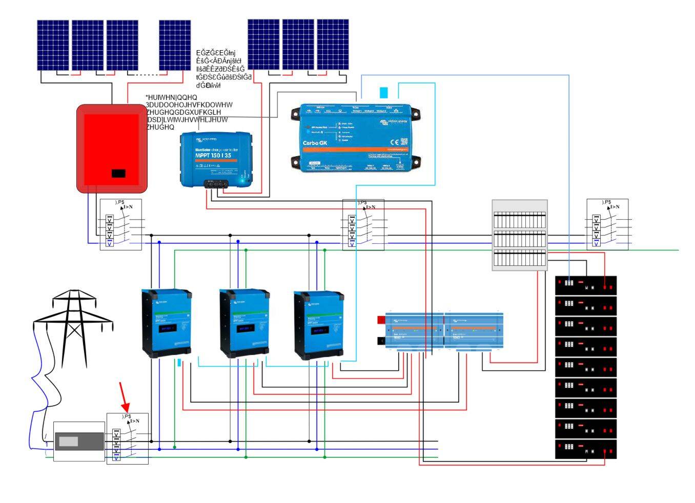

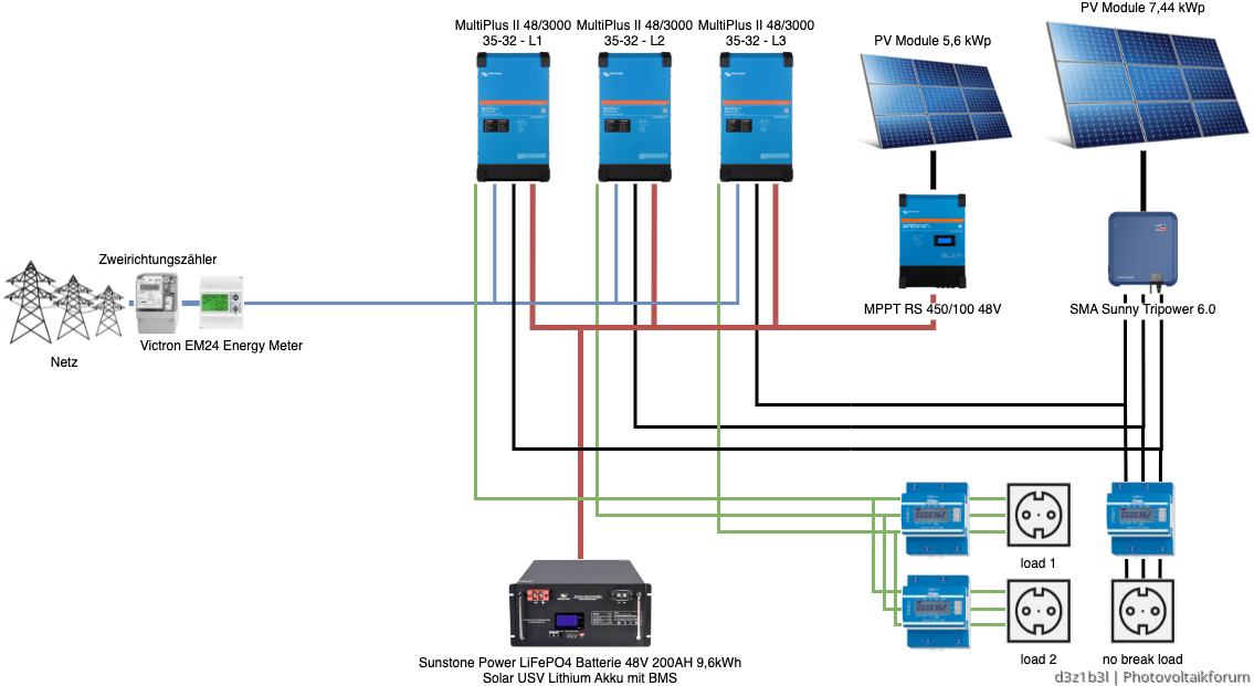

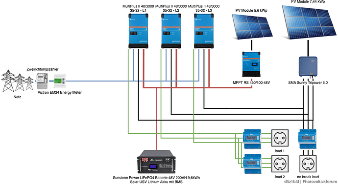

Hallo Wolfgang, danke für deine Zeit und Mühe mir helfen zu wollen und ja ich benötige Hilfe aber nach wie vor stehe ich auf dem Schlauch was du mir sagen willst.
Wieso muss ich aus den 54V 550V Stringspannung machen? Um es abzukürzen, habe ich ein Bild einer möglichen Victron-Anlage angehängt.
Da sind normale (String)-Wechselrichter die AC-seitig einspasen. Dazu kommen die Multiplus von Victron, die sich um 48V Gleichspannung der Batterie kümmern. Über Solarladeregler kann direkt in die Batterie geladen werden und der AC-Wechselrichter ist ganz normal an die 3 Phasen angeschlossen. Wenn nötig und zuviel Strom auf AC ist kann der Multiplus die in Gleichspannung umwandeln und in die Batterie laden. Ich verstehe nach wie vor nicht was du mir erklären möchtest aber vielleicht verstehe ich irgendwas komplett falsch.
Ich habe noch weitere Schaltbilder hochgeladen, die in etwas verdeutlichen in welche Richtung das gehen sollte. Die Lösung mit 3 Multiplus und zusätzlichen WR der 3 phasig angeschlossen ist, gibt es mehrfach... Ich glaube nach wie vor, dass du mich nicht verstanden hast und da der Irrtum liegt. Ich wollte nie im Gleichspannungsbereich 550V in 54V umwandeln wie du das schreibst...

Das sollte unabhängig voneinander sein, da beide Seiten ja AC gekoppelt sind. Du kannst es also laden. Allerdings keine 20kW "am Stück", sondern nur das, was die Victron eben rausgeben, bei den Multiplus 3000 dann eben 3kW pro Wechselrichter, bei den größeren mehr. Bei Victron läuft das unabhängig von den Wechselrichtern (AC), sondern lediglich nach dem, was der Zähler am Netzknotenpunkt abliest. Wenn überschuss dann laden, wenn zu wenig dann einspeisen.
Generell paar Gedanken:
  1. Überlege dir gut ob du 3 phasige Multiplus brauchst. Wenn es dir um die Leistun geht bist du mit einem 5000 (oder sogar 10000) wohl billiger. Rechnerisch speißt du saldierend ein, so das du kostentechnisch bei 0 rauskommst. Wenn es dir um Autarkie geht solltest du beachten, dass die Wahrscheinlichkeit, dass dir einer der 3 Multiplus (irgendwann) abkackt wahrscheinlich ein vielfaches höher ist als ein (längerer) Netzausfall. Hier kannst du ggf. noch gut was sparen
  2. Wenn du nicht unbedingt Ethernet brauchst würde ich den EM540 nehmen als Zähler. Der hat eine Abstastrate von 100ms, der EM24 600ms. Das macht sich bei der Einspeisung bemerkbar, weil dadurch deine Batterie schneller regelt udn du weniger Probleme hast schneller taktende Verbraucher (Stichwort Induktionsherd) auszugleichen. Ich selbst hab noch nicht auf den EM540 umgerüstet, aber plane es deswegen schon länger. Der braucht allerdings eine Modbus Leitung zum GX Gerät (twisted pair).
  3. SMA hat bei mir top Stabilität - allerdings horrende Konfiguration (elendiges Java Applet, das nur in Windows funktioniert - einige SMA Geräte gehen nur noch über die Cloud) - können dann allerdings Modbus/TCP. Kann man machen und ich hab keine direke Erfahrung mit anderen Herstellern, allerdings könnten ggf. Fronius, Sungrow oder Kostal etwas besser sein. Habe allerdings von zumindest zwei der 3 Hersteller auch schon gehört, dass die ab und an mal neu gestartet werden müssen (betreibe sie aber selbst nicht). Grade richtung Überschussladen sollte nen halbwegs offener Standart wie Modbus/TCP drin sein.
  4. Für Überschussladen guck dir mal die OpenWB an. Etwas teurer, aber sie unterstützt alles und jeden und ist open source. Insgesamt ist es ein sehr schlechtes Zeichen wenn ein Wechselrichter nicht direkt in der OpenWB Kompatibilitätsliste aufgeführt ist (ohne Cloud!) davon dann Hände weg. Aus dem Grund würde ich auch niemals Huawei einsetzen wollen.
  5. Weil ich glaube ich einen gesehen habe auf deinen Planungen: Die MPPTs für DC laden von Victron sind extrem teuer, hier bist du wahrscheinlich mit anderen Wechselrichtern besser dran (Hoymiles im Zweifel für kleinere Anlagen)
  6. Der einzige größere Hybrid Wechselrichter den ich kenne für 48V sollte der von DEYE sein. Da gibt es hier im Forum einiges dazu, glaube aber das Auslesen geht nicht über Modbus/TCP sondern braucht einen Adapter.
  7. Pylontechs scheinen mir ne gute Zwischenlösung zwischen komplett DIY (mit Risiken und Kostenvorteilen) und proprietärem Hochvoltshit. Da macht die Elektrikerin dann sicherlich auch eher mit.
  8. Zwei Grid-Meter hintereinander sollten nicht nötig sein. Hier kannst du dich auf Batterie und Wallbox wahrscheinlich konzentrieren. Multiplus und OpenWB laufen hier mit verschiedenen Varianten - ggf. macht es auch hier Sinn mal in die OpenWB Kompatibilitätsliste zu schaun. Im Zweifel würde ich den Zähler von Victron nehmen (EM24 Ethernet oder EM540 wie oben beschrieben). Abtastrate beachten!
