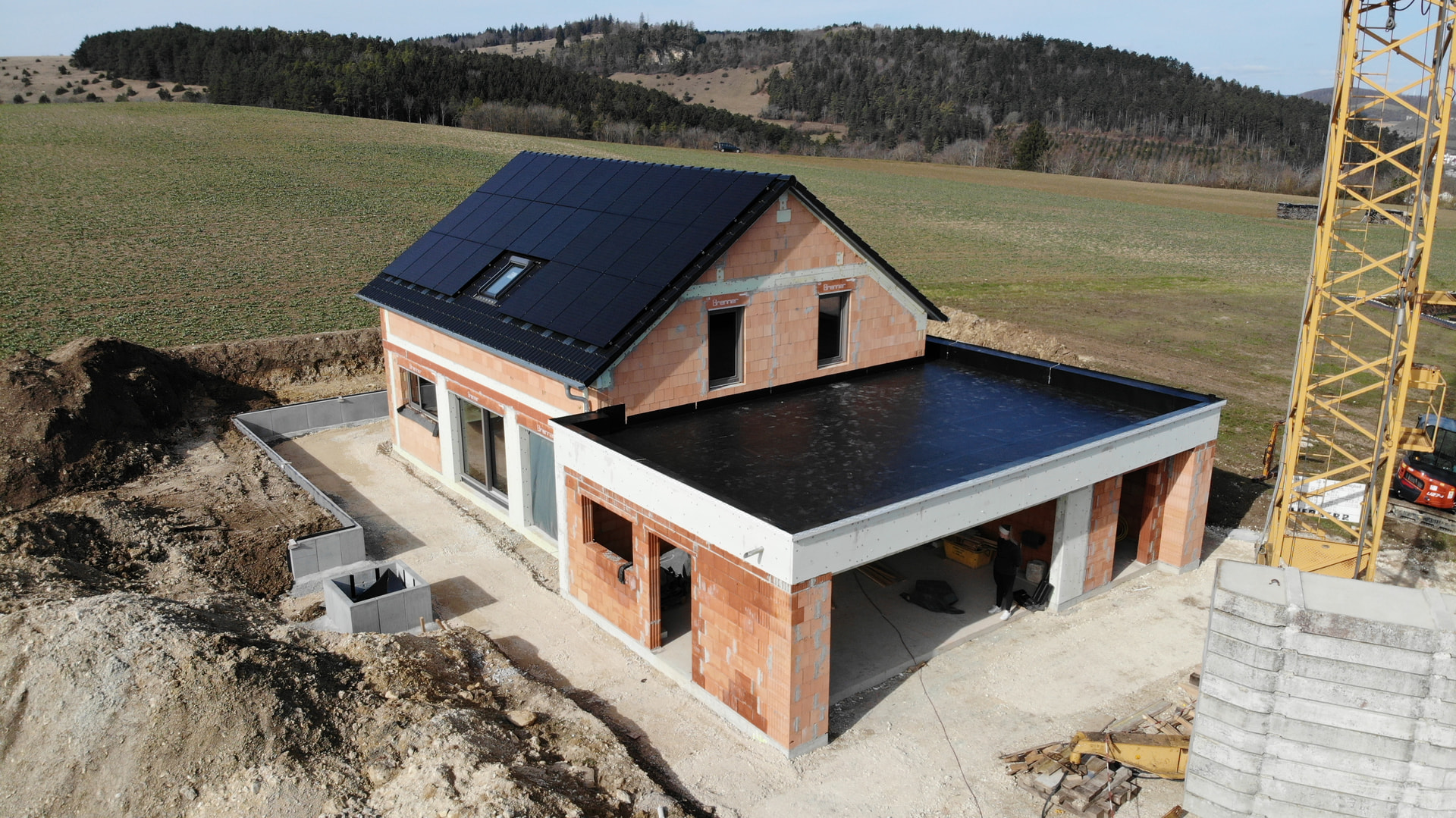

Für unsere PV Anlage für unseren Neubau bin ich auf der suche nach Anreizen für welche Komponenten wir uns entscheiden.
Das Süddach ist bereits mit PV belegt und das Flachdach der Garage soll auch noch folgen (Ausrichtung noch Ausstehend). Die Leitungen treffen alle im HWR aufeinander und sollen dort an einen max. 20kWp Wechselrichter angeschlossen werden.
Ich möchte gerne so viel Speicher wie möglich (50kWh aufwärts), gerne auch DIY, ebenfalls haben wir 2 E-Autos mit insgesamt ca. 120kWh Speichervolumen.
Das aktuelle Angebot des Elektrikers enthält aktuell einen Fronius Gen24 12.0 Plus, einen Fronuius Reserva 12.6 Speicher und das Fronius Smartmeter. Dieses Angebot ist im Moment nur für die Südbelegung ausgelegt.
Ich hoffe auf rege Diskussion und gute Vorschläge für Hardware :slight_smile:

Um was zur Garagenbelegung zu sagen, Gegenfragen.
Wo genau ist Süden?
Von da wo das Foto gemacht wurde?
Bzw um welche Zeit wurde das Foto gemacht?

Wichtig wäre noch zu wissen wie viele Panels welchen Typs Du bereits auf dem Dach hast und wie Du die verkabelt hast. Ein String? Mehrere Strings? Vermute Du willst die Verkabelung auf dem Dach nicht wieder ändern.
Und wie viele weitere Panels Du geplant hast. Und klar, die Himmelsrichtung der Panels ist für die Planung der Größe des Wechselrichters wichtig.
