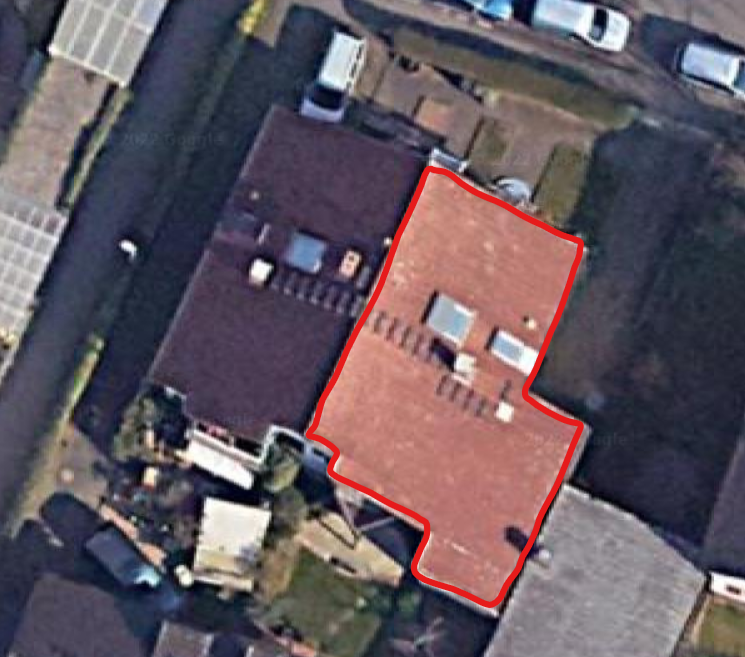

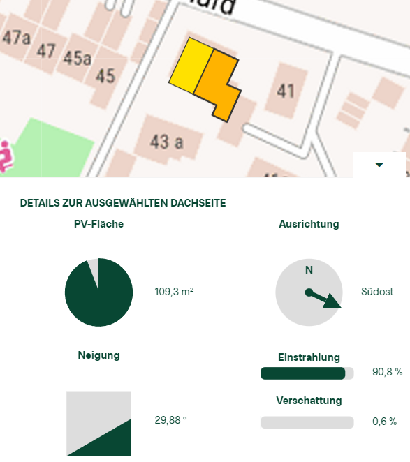

ich plane eine PV-Anlage mit 45 bzw. 47 370 Watt Modulen. Ich versuche zwei Strings mit 16 o. 17 Modulen (Hauptdach) und einen weiterer String mir 13 Modulen (Garage) aufs Dach zu bringen, Ausrichtung ist auf dem Maps Bildchen zu sehen. Der Ertrag soll um 90,8% liegen.

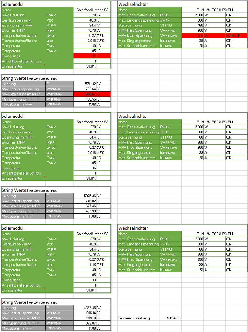

Mit 45 Modulen habe ich rechnerisch, bei 90,8% Ertragsfaktor eine Leistung von knapp 15.500Watt. Der DEYE 12K ist mit einer maximalen PV Eingangsleistung mit 15.600Watt angegeben.
  • Passt das zueinander bzw. habe ich das Datenblatt richtig interpretiert ?

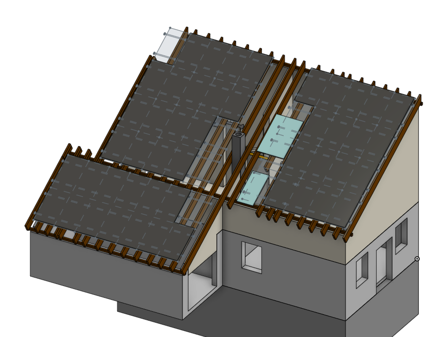

  • Machen die zwei weiteren möglichen Module die noch aufs Dach passen würden (also insgesamt 17 + 17 + 13 = 47) überhaupt Sinn bzw. geht was kaputt durch die theoretisch etwas zu hohe Spannung (siehe WR-Dimensionierung ~16V zu hoch) ?
  • Ist es notfalls besser die beiden weiteren Module mit auf den einzelnen String der Garage zu legen ? (Verkabelungstechnisch nicht so schön)
  • Wie kritisch ist die Abschattung des Strings auf der Garage durch den kleinen Kamin zu sehen (Maps Bildchen) ?

Solarpotenzial, WR-Dimensionierung und Plan bzw. nach Norden ausgerichtete Dachansicht meiner Dachhälfte:
WR-Dimensionierung einmal 16 bzw. 17 Module am String:
Übersicht der möglichen Dachbelegung maximal und Maps Screenshot : (die Aussparungen sind durch eine Luke und Stufen zur Begehung vorgegeben).

Wenn beim Wechselrichter bei 800V Schluß ist, dann sollten 17 Module gehen. Hast du MPP-Spannung und Max. Spannung verwechselt?.
An die Stellen wo dein Schornstein Schatten wirft würde ich keine Module setzen, es sei denn der Schattenverlauf stört nur kurze Zeit.

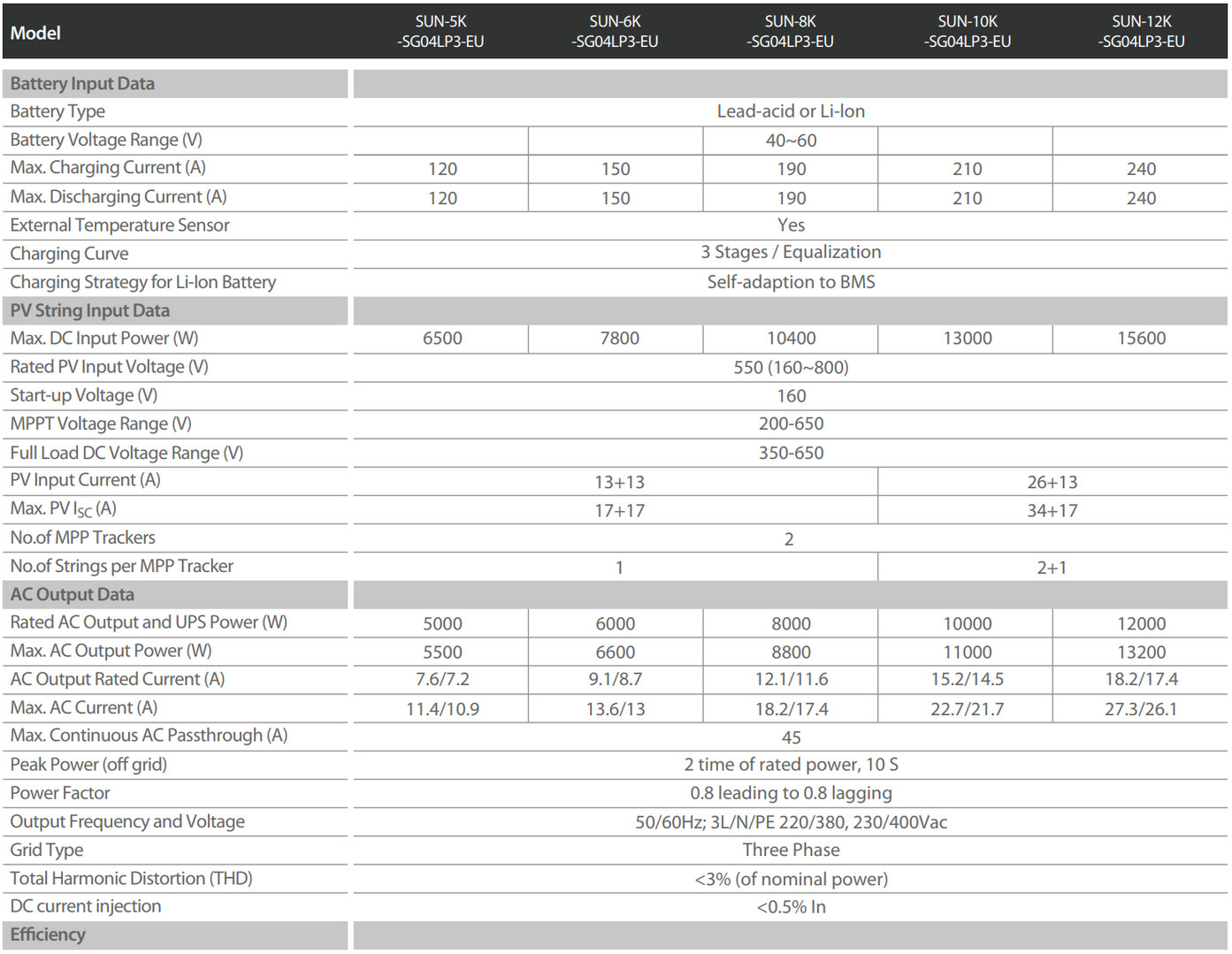

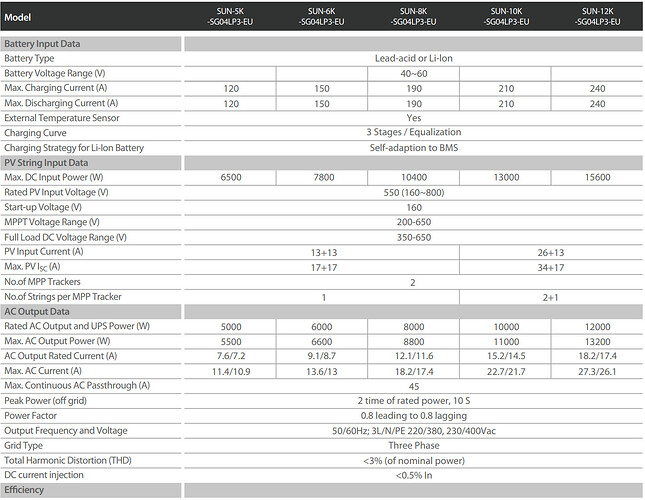

Beim WR bin ich mit eben nicht sicher, hier Auszug aus dem DB:
Rated PV Input Voltage bis 800V
MPPT Voltage Range bis 650V
Full Load DC Voltage Range 650V
Die Abschattung kann ich noch nicht genau einschätzen, kann sein das die Sonne tief stand auf dem Bild.

@kalleknall
So wie ich das verstehe:
Der Wechselrichter hat aber nur 2 MPPT, dann müssen die beiden Strings wohl auch gleich sein, die an den einen MPPT sollen, also 2 gleiche Strings bauen.
Der andere MPPT kann nur die Hälfte des Stromes (max. 17A).
800V kann das Teil an beiden MPPT.
Dann sehe ich das genau so, zweimal 16 bzw. 17 Module und einmal 13 Module.

@kalleknall
16/17 module pro string sollten beim deye 12k gut gehen
