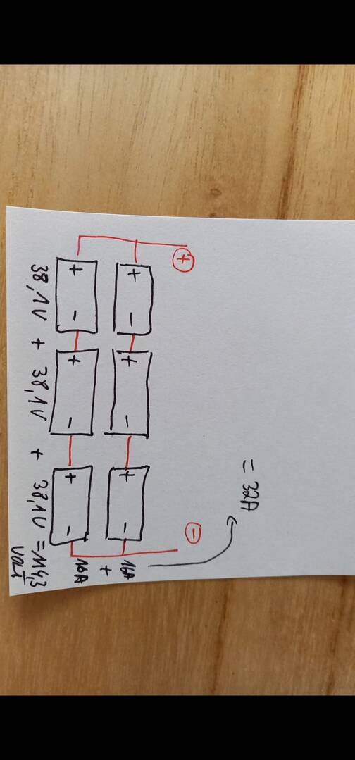

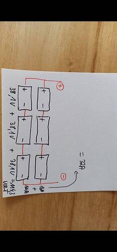

Ich habe 6 Module auf das Dach gesetzt und möchte jetzt verkabeln. Sichheitshalber bitte ich im info ob alles passen würde bis zum laderegler. Ein Elektriker schließt es an, hat aber wenig Ahnung von pv.
6 Module a 430watt mit 6mm2 Kabel 20m Länge an den laderegler Victron mppt 150/60, später 48 v Batterie.
Wäre die Verkabelung der Module wie auf dem bild so richtig?
Der separate sicherungsverteiler ist leer.
Für die 6mm2 Kabel benötige ich welche Sicherung, davon geht's dann mit 6mm2?? Kabel an den laderegler( ca. 1m Kabellänge)
Bin unsicher, deshalb die frage.
  1. Pv block für den würde ich 2 x 5 module 430watt,20m 6mm2 Kabel anstatt wie auf dem Bild 2x3. Als laderegler viktron 250/100.
Wäre das auch sinnvoll?
Danke und Gruß
zu 1) Kannst du so machen. Wenn du dir unsicher bist gibt es von Victron den MPPT Calculator. Damit solltest du mal rechnen. Dann kannst du dir sicher sein die Spannungen ein zu halten. Da du nicht über die Solarmodule geschrieben hast kann man das auch nicht genau ermitteln.
zu 2) Nur Strings mit gleicher länge parallel schalten.
Sicherung: Du redest von einer DC String Sicherung? Dann rechne aus welchen maximalen Strom du über die Strings erwartets. Dann nimm die passende Sicherung dazu. Überleg dir auch was die Sicherung soll und ob du die brauchst. Dazu gibt es hier im Forum schon jede Menge Infos.
