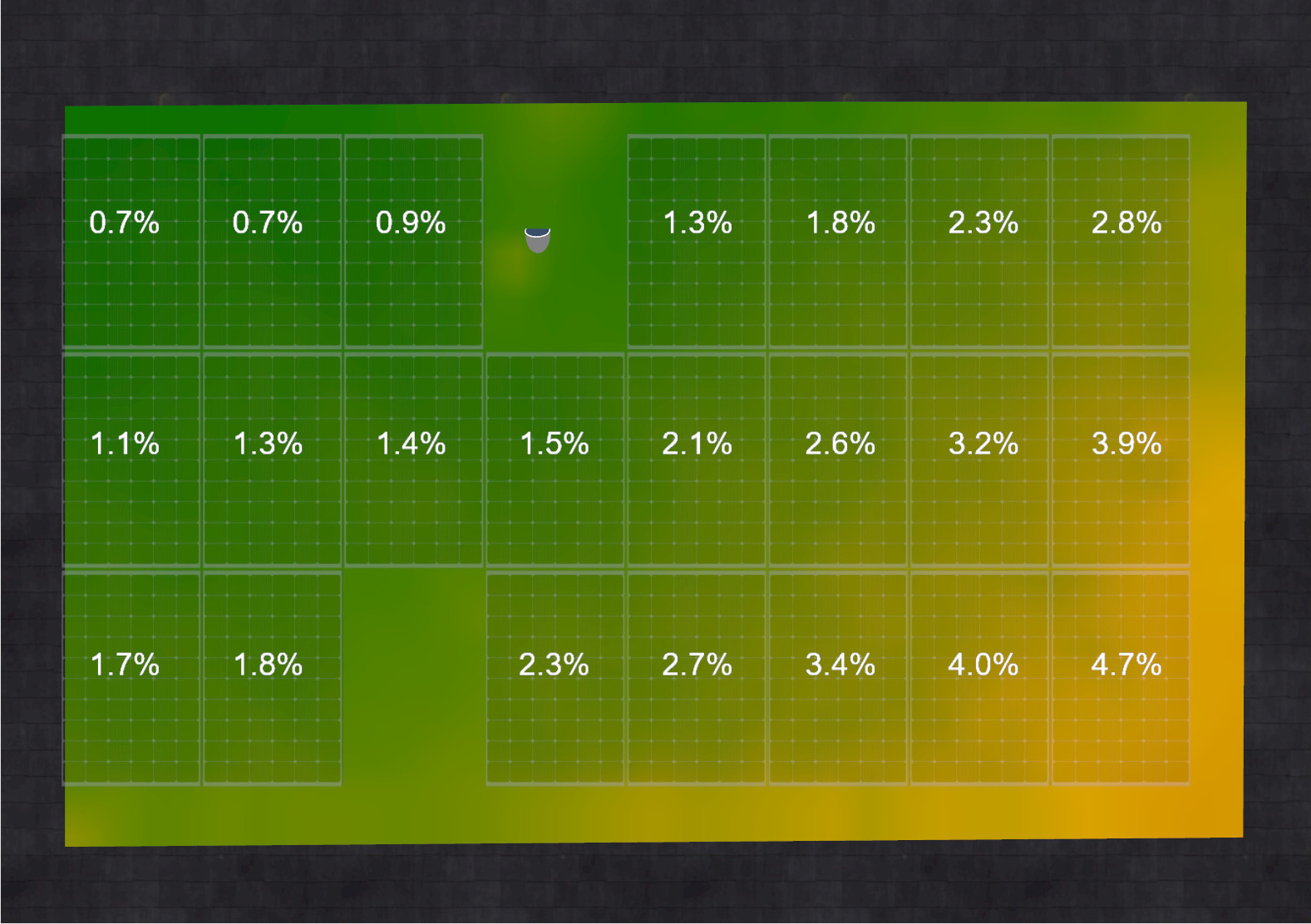

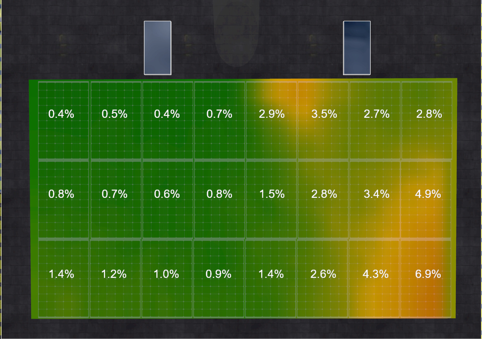

Hallo liebe Foristen und PV begeisterte,
ich plane gerade eine eigene PV Anlage die zusammen mit dem neuen Dach gleich mit installiert werden soll, dazu habe ich mal die Eckdaten zusammengestellt und die geplante Anlage aufgeführt. Habt ihr dazu Hinweise oder seht Probleme ?
Rahmenbedingungen
  • Stromverbrauch: leider noch unbekannt da wir dort noch nicht Wohnen (geschätzt im Endausbau max. 9500kWh gesamt)
  • Aktuelle Stromverbraucher: 2 Personen (2500kWh), Wärmepumpe (120qm Wohnfläche, ich nehme hier inkl. Warmwasser max 5000kWh Strom an)
  • Zukünftige Verbraucher: eAuto, Klimaanlage
  • Standort: NRW
  • Anlagenform: Aufdachanlage für ein Satteldach
  • Dachausrichtung: Ost (-94°) West (86°)
  • Dachneigung: 48 Grad
  • Verschattung: Ja durch Bäume stellenweise auf Westseite möglich (Siehe auch angehängte Bilder)
  • Erweiterung: evtl. später Garagendach mit ca. 12 Modulen (aktuell nicht unbedingt Lohnenswert da zu viel Verschattung), andere Erweiterung ebenfalls denkbar.

Ansichten der Dachflächen mit der zu erwarteten prozentualen Verschattung sowie den so genau wie möglich eingezeichneten Sperrflächen am Dach habe ich euch angefügt und stammen aus Sunny Design.

Bei der teilweise verschatteten Seite könntest Du erwägen, wenn schon 3 MPPT vorhanden sind, den String zweizuteilen. So zieht der Schatten nicht gleich den ganzen String runter.
wäre eine größere Batterie wirklich wirtschaftlich interessant ? in den Berechnungen die mir die Tools ausgegeben haben war die 10er schon über der Wirtschaftlichkeit.
Nach den Bildern würde ich sagen es ist nicht so dramatisch mit der Verschattung, würdest du hier welche einsetzten ?

Ich weiß nicht, was die Prozentangaben in den Skizzen genau bedeuten.
Meine Messungen mit Balkonkraftwerk im Rahmen der PV-Planung haben ergeben, dass eine partiale Verschattung von 5% eines Panels Trina Vertex S (einzelner Zweig ohne Blätter auf 20% der Fläche) die Leistung auf rund 20% reduziert, also -80%!
Da das schwächste Panel in einem String den Strom limitiert und die Spannung kaum variiert, würde ein String mit z.B. 12 Panel auf dann ggf 30% Leistung abfallen, wenn nur ein Panel 5% verschattet ist.
In meiner speziellen Situation habe ich daher eine Stringlänge von 1 (Mikrowechselrichter) bis maximal 2 Pannel (2s2p an Victron SmartMPPT) geplant.
Ein Worstcase ist im Grunde die Amateurfunkantenne, Flaggenmast oder langer, schmaler Baum des Nachbarn, welche zu jeder Zeit einen langen, schmalen Schatten immer auf ein anderes Panel desselben Strings wirft.
Das ist bei mir der Fall. Nur im Sommer habe ich mittags 3 Stunden unverschattet. Sonst ist immer eine Teil meines Daches verschattet.
Kurz: eine prozentuale Verschattungszeit sagt wenig aus. Schau Dir den Schattenverlauf zu verschiedenen Tageszeiten und Jahreszeiten an und entscheide dann wie Du die Strings sortierst.
Ein Optimierer (Tigo, SolarEsge) leitet den Strom der stärkeren Panel an dem optimierten, schwachen vorbei. Wenn also nur einzelne Panel durch Schatten betroffen sind, kann man diese mit Optimierern ausstatten, im Extrem natürlich auch alle.

Hi Bjoern,
die Prozentangaben sind die jährliche Verschattung des jeweiligen Moduls, die auch nochmal farblich dargestellt ist.
Ich habe ein Video gesehn da hat jemand bei seiner relativ stark Verschatteten Anlage die ohne Optimierer gebaut wurde, nach 4 Jahren welche nachgerüstet und lag damit im ersten Jahr nur ca 2 % über dem besten der 4 Jahre komplett ohne.
Reichen denn die Bypassdioden in den Solarmodulen für Verschattungen nicht aus, bzw nehmen diese dann nicht das Modul auch aus dem String ?
