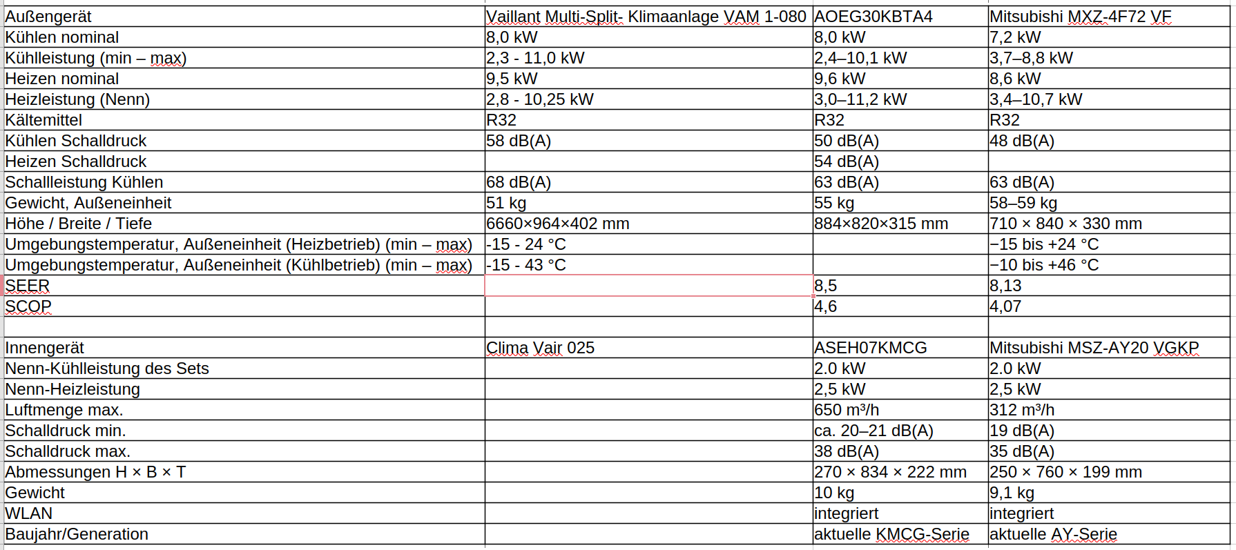

Ich habe mal die angebotenen Geräte bei ChatGPT vergleichen lassen und alles in eine Tabelle kopiert. Findet sich unten. Bei den Vaillant Innengeräten findet sich mit der Angabe auf dem Angebot nichts direkt passendes bzw. es ist nicht eindeutig.

Ich habe das ganze auch ChatGPT bewerten lassen (ohne die Preise) => Fujitsu, es sei denn man setzt den Geräuchpegel im Schlafzimmer als extrem wichtig an => dann Mitsubishi. Fujitsu deshalb, weil das mit der Leistung perfekt passt 4 x 2 kW => 8 kW. Wobei 2.0 kW schon recht viel wäre bei einem Neubau und der Raumgröße. Bei großer Hitze kann ich mir aber vorstellen das wir die Türen im OG offen lassen und die Kälte ins EG fallen lassen wenn es mal wieder 40°C hat. Anderes Argument was das die Fujitsu mehr Power hat und aber auch nach unten hin tiefer moduliert.
Zu Fujitsu findet man extrem wenig im Internet, ansonsten wäre das auch mein Bauchgefühl, auch natürlich weil ich auch die Preis sehe. Vaillant ist raus, will ich nicht.

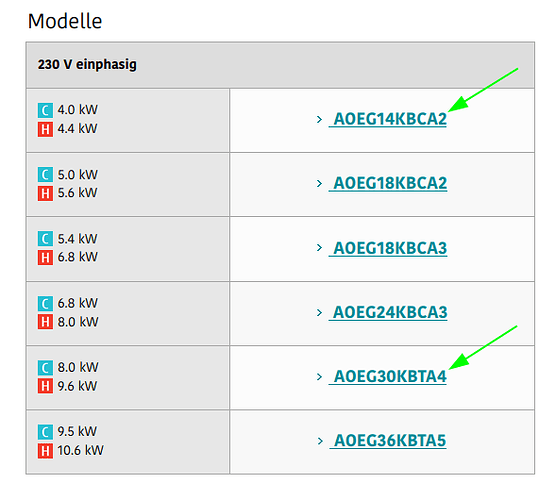

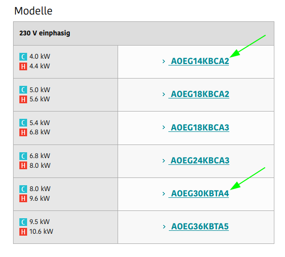

ich habe mich mal auf der Fujitsu-Homepage für Deutschland schlau gemacht:
https://www.generalww.com/de/products/multi/r32-unit/index.html
Für meine geplanten 4 Innengeräte gibt es nur die Version mit 8 kW. Die letzte Zahl gibt die Anzahl der möglichen Innengeräte an. Jetzt könnte ich natürlich die 5.4 KW mit 3 Innengeräten für das OG wählen (AG auch Garage => kurze Wege). Und ein weiteres AG (in den Garten) mit 4 kW und dann doch 2 Innengeräte für Wohnzimmer/Esszimmer und das Gästezimmer. Das macht das ganze sicherlich noch mal ein gutes Stück teurer.
Das Hauptproblem ist die höhere untere Modulationsgrenze. Wenn du deutlich weniger Kühllast hast, dann taktet die Anlage häufig. Damit sinkt die Effizienz und auch der Komfort ist nicht so gut, wenn die Anlage immer wieder wechselt zwischen Leerlauf und Kühlung.
Bei 4er Split solltest du auch mindestens 3 Geräte immer parallel laufen lassen, damit die Effizienz nicht zu sehr leidet.

Mitsubishi Electric (MEL) ist in Deutschland deutlich breiter aufgestellt, in vielen Regionen neben Daikin sogar führend. Zu MEL findest du im Internet auch recht viele Erfahrungen.
Die deutlich höheren Kosten sind natürlich ein Argument. Da könntest du aber auch mal schauen, ob es nicht ein kleineres AG gibt.
Hab mal nachgeschaut: Die MEL, die dir angeboten wurde, hat komplett inkl. MwSt einen Internetpreis von 5300 Euro. Fast 11000 Euro, um eine 4er Split zu montieren mit vielleicht maximal 1000 Euro Kleinkram, bleiben immer noch 10000 Euro Arbeitslohn. Das erscheint mir deutlich zu viel.
Das Angebot ist also nicht so hoch, weil die Anlage so teuer ist, sondern weil deren Installationskosten einfach deutlich zu hoch sind.
Prüfe die Angebote doch mal daraufhin, wo diese Mehrkosten gegenüber Fujitsu herkommen.

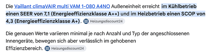

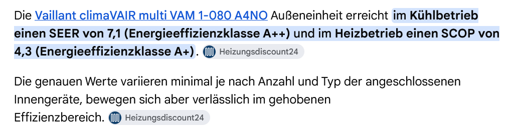

Die Werte SEER und SCOP scheinen mir sehr wichtig zu sein wie effektiv die Systeme sind und genau die 2 Werte fehlen in der von mir geteilten Liste . Das heißt ChatGPT war nicht in der Lage, die Werte im Internet ausfindig zu machen. Das ist schon nicht so wirklich vertrauenswürdig.
Gruß Ralf74
Wenn es da schon bei einem Anbieter hakt und ich das nicht aus einem Datenblatt bekommen kann, dann wäre so ein OEM Produkt für mich ein no go. Die Hersteller von Parkside Geräten sind sicherlich auch große Anbieter, schon um das Volumen für Lidl zu schaffen, aber das sagt nichts über die Qualität. Bei Bosch gibts auch grün und blau beim Werkzeug und ich bin inzwischen zu alt und anspruchsvoll, um mir da was grünes zu kaufen ...
Nachtrag:
Da allerdings selber die Zahlen auf die Schnelle nicht gefunden:

Wenn man aber keine Alternative zu dieser Größe hat sollte man zumindest versuchen ein AG zu verwenden das weit genug runder regeln kann . Es macht nach meiner Meinung und Erfahrung mehr Sinn möglichst lange mit niedrieger Leistung zu Kühlen als zu versuchen schnell runter zu kühlen .

danke für deinen Input. Im Wohnzimmer werden wir auch einiges an Fensterfläche haben. Das AG von Fujitsu kann von 2.4 - 10.1 kW (wo ich dann schon wieder ein Verständnisproblem habe, wenn die Leistung mit 8 kW angegeben ist. Jetzt sind in BaWü Schulferien und scheinbar haben alle Firmen jetzt auch Handwerkerferien, jetzt bekomme ich von niemanden mehr eine Antwort.
Ich werde einen Termin mit den beiden Anbietern von Fujitsu und MEL machen. Und dann durchsprechen wie die Kalkulation aussieht wenn man auf die Garage ein AG für 3 Innengeräte stellt und damit das OG bedient und im EG dann ein AG für 2 Geräte für WZ und Gästezimmer.
Vermutlich einfacher zu verdrahten, aber unterm Strich teurer. Aber an 2000 Euro mehr soll es dann nicht scheitern, wenn es dafür gut und zukunftssicher ist.
