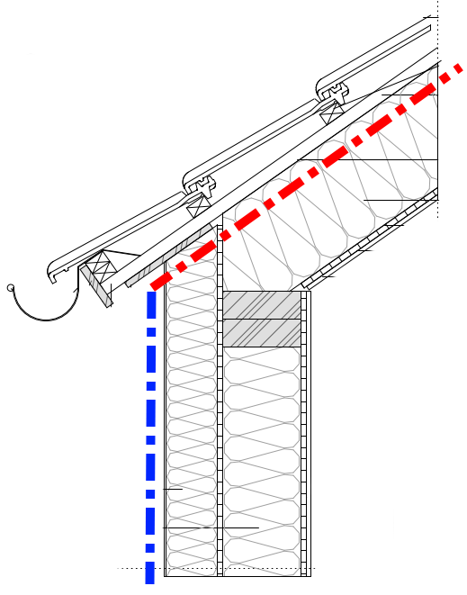

Vielleicht hat noch jemand einen Tip für mich zur Leitungsverlegung. Das Außengerät stelle ich unten auf einen Betonsockel, von da gehe ich dann mit einem PVC/Blechkanal hoch bis zur Traufe (blau). Dann muss ich aber noch irgendwie hoch unterm Dach bis auf den Dachboden (rot), das sind ca. 2,5m.

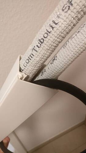

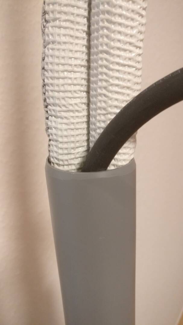

Meine Idee wäre ich schiebe auf der Isolierung bzw. unter der Unterspannbahn zwei Rohre (DN 50) durch, also für jede Inneneinheit ein Rohr (2x Kältemittelleitung und Leitung 5x1,5mm²). Alternativ würde vielleicht auch ein Kabelkanal 60x40 gehen, habs mit ein paar Reststücken mal versucht:
Meine Sorge ist, wenn die Kältemittelleitungen nicht super gerade sind dann verklemmen die sich ja etwas und die Isolierung wird an der Stelle gequetscht. Hat das zufälligerweise schon mal jemand über eine ähnliche Länge erfolgreich gemacht?

Welche Länge soll denn das Rohr haben? Und kannst du das denn nicht möglichst kurz halten? 53mm Innendurchmesser ist knapp, bei 50cm hätte ich noch keine Sorge, aber deutlich länger könnte schwierig werden.
DN75 geht nicht? Da hast du innen 70 mm.
die perfekte Isolierung würde ich nicht als so wichtig erachten, wenn es in einer Isolierung verlegt ist.
Rohre mit Zughilfe ziehen, nicht schieben, dann verklemmt es sich nicht so schnell.
Ggf. kann man Kabelgleitgel versuchen, sollte aber den Bildern nach so gehen.
Kabelkanal sieht vielversprechender aus.

@win Die 2,5m sind fix, ich will ja hoch auf den Dachboden nicht in den Innenraum :wink:
Der Gedanke bei dem DN50 war dass ich die Dach-Isolierung nicht zu weit eindrücken will (die hat glaub ich 24cm). Außerdem wird dann der Durchbruch an der Außenwand deutlich breiter (müssen ja zwei Rohre nebeneinander raus kommen). Bei dem DN50 gehen die beiden Rohre gerade so rein, bei einem Kabelkanal 40x60 ist schon deutlich mehr Luft.
Vielleicht gehen auch alle 4 Rohre in ein Rohr/Kanal, ich denke halt 4 Rohre auf einmal durchschieben ist mit Sicherheit noch schwieriger? Ich sehe gerade von Hager gibt es auch einen Kanal 40x110 mit optionaler Trennwand, hier hat man wahrscheinlich mehr Platz wie in einem DN50: LF-Kanal aus PVC LF 40x110mm vweiß • LF4011009016 | Hager
@thaistatos Ja ein Kabelkanal wird mir gerade auch sympathischer, muss man aber wahrscheinlich den Deckel gut verkleben dass der nicht aufplatzt. Ich glaube am besten ich schaue erst mal ob ich noch ~3m gebrauchte alte Kältemittelleitungen günstig finde zum Testen
Wie wäre es mit 4 mal HT DN32 nebeneinander? Wäre m.E einfacher zu verlegen und könnte man auch flach nebeneinander bündeln.
Aber braucht es für die 2m überhaupt einen Kanal oder ein Rohr? Die kann man doch auch so auf die Dämmung legen oder benötigst du den Kanal als Durchsteckhilfe?
@matsches Ja genau, eigentlich nur als Durchsteckhilfe dass die Rohre gerade laufen. Die Stromleitungen kann ich eigentlich auch nur mit einer Schnur durchziehen. Außen steht man halt in 4,5m Höhe auf der Leiter und innen im Dachstuhl hat man auch nur begrenzt Platz, da kann man die Rohre nur bedingt gerade biegen :yum:
So, hat jetzt etwas gedauert aber die Leitungen sind nun verlegt. Mit etwas Gleitmittel für KG Rohre ging es ganz gut durch je einen 60x40 Kabelkanal.
