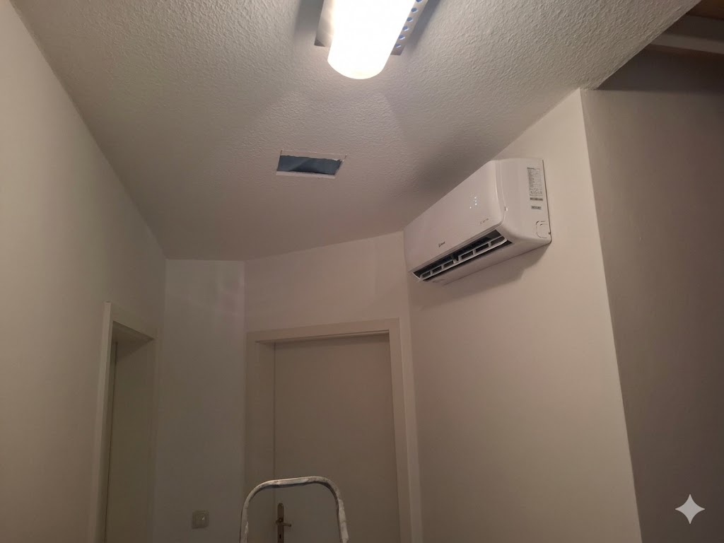

Hier mal ein KI-generiertes Bild, wie das aussehen würde:
An der Stirnseite ist die Tür zum Kinderzimmer, links die Tür zum Schlafzimmer.
Links von der Fotografier-Position ist das dritte Schlafzimmer, dahinter das Badezimmer.
