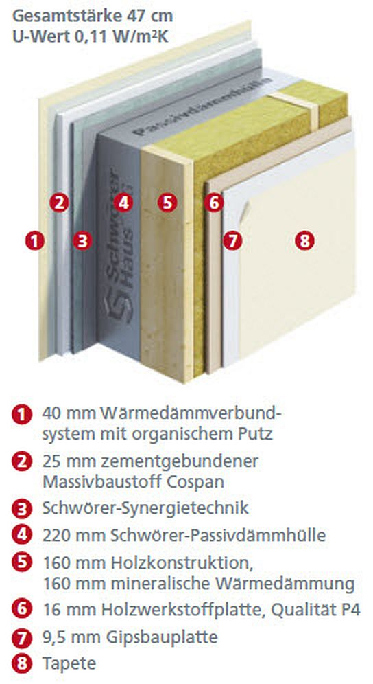

Es handelt sich um ein Passivenergie-Fertighaus von Schwörer (Baujahr 2015) mit entsprechend guter Dämmung (47cm Aussenwand, Holzständerbauweise), jedoch mit grossen Fenstern (die natürlich automatisch beschattet werden). Geheizt wird mit einer WP und Bodenheizung. Wir sind ein 2-Personen Haushalt.
Wandaufbau (links ist aussen, rechts ist innen):

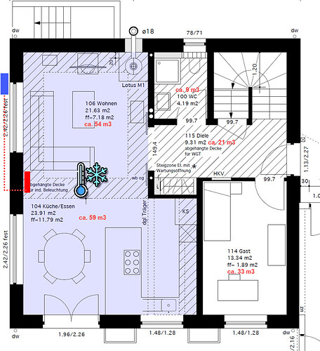

Grundriss EG:
Gekühlt werden soll vorallem der offene Wohnzimmer-/Ess- und Küchenbereich (ca. 46m2), wobei die Diele auch offen ist und halt zwangsläufig mitgekühlt wird.
Primäre Kühlzone wäre jedoch das Wohnzimmer. (Die Position des Innengerätes, rot, wird nicht mehr geändert.)

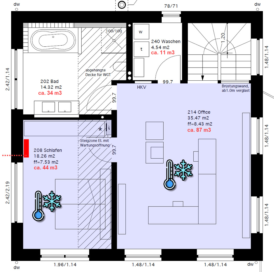

Grundriss OG:
Hier war klar, dass wir einen Kompromiss eingehen müssen. Grundsätzlich wollen wir das (grosse) Büro und das Schlafzimmer kühlen (zusammen ca. 54m2) , aber trotzdem nur eine Inneneinheit verwenden. Eigentlich hätte man das Innengerät eher in das Büro positioniert, da der Raum ja grösser ist und dann das Schlafzimmer einfach "mitgekühlt" würde. Wegen der Leitungsverlegung haben wir uns aber nun auf diese eher untypische Variante entschieden.
Wir verwenden nun ein (für das Schlafzimmer) überdimensioniertes Innengerät, um damit das Schlafzimmer und das Büro zu kühlen. Das wird höchstwahrscheinlich dazu führen, dass das Schlafzimmer sehr stark runtergekühlt sein wird, damit es im Rest des Büro "normal" kühl ist. Aber das nehmen wir in Kauf, da sich ja tagsüber niemand im Schlafzimmer aufhält und wird zudem in der Nacht mit gekippten Fenster schlafen (und somit im Sommer wieder warme Luft in den Raum gelangt).
Wie sich das dann in der Praxis bewährt, werden wir sehen. (Die Schlafzimmer-Tür ist natürlich immer offen.)
Unsere gewünschte Soll-Temperatur (nur in den blau markierten Bereichen) würde so zwischen 23°-24°C liegen, also eher moderat.
