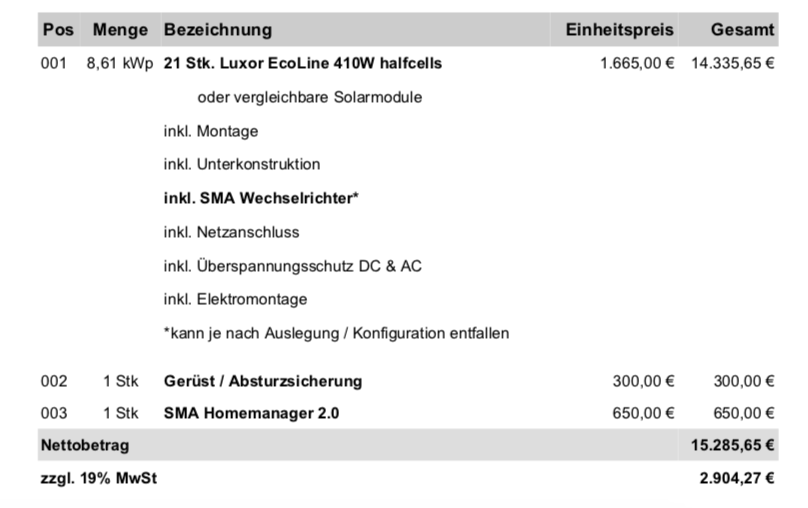

Servus,

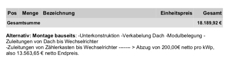

bin neu hier und stehe noch etwas auf dem Schlauch. Habe schon lange immer mal wieder mit dem Gedanken gespielt mir eine Anlage selbst aufzubauen, aber nachdem gestern eine Ortsansässige Firma da war und meinte, wegen der Auftragslage müsse ich sie selbst aufbauen oder bis ende nächstem Jahres Warten, hat sich das für mich sowieso erledigt. Achso, 16T€ wollten sie trotzdem....
Vielleicht gibt es Ja ein paar Jungs hier, die bock haben mir etwas bei der Planung zur Seite zu stehen.
Ich habe kein Interesse daran Strom einzuspeisen ins öffentliche Netz, der Aufwand den es mit sich bringt ist es mir nicht Wert.
Muss ich dann also sicherstellen, das Mein selbst erzeugter Strom bei mir bleibt?! Ich Glaube mal gelesen zu haben das es dafür auch Spezielle Wechselrichter Gibt.
Ich möchte im ersten Zug erstmal die Anlage selbst am Laufen haben und mich dann mit der Thematik DiY Akku befassen.
Habe auf dem Dach noch eine Solarthermie Anlage sitzen und rechts oben ist der Strommast abgespannt. Es würden Quasi 21 Panels drauf passen, aber dann müsste ich eines Einsam oben rechts ins eck setzen. Macht das wirklich sinn?

Das sind ausschnitte aus dem Angebot.

Ob 8kW_peak ausreichen kann dir ohne weitere Angaben, also wie dein jetziger Stromverbrauch ist oder was du damit evt. zukünftig machen willst (Wärmepumpe/E-Auto,...)
Deine Herangehensweise sollte sein
a) Entscheidung ob netzparallel oder Insel (letzteres kommt für Otto-Normal nur selten in Betracht)
b) Speicher nicht später, sondern sofort.
c) Simulationen durchführen mit diversen Solarmodul-KWp und Speicher kWh Kombinationen, dann bekommst du mal ein Gefühl was du brauchst und was nice-to-have ist
d) bei netzparallel entscheiden ob anmelden oder nicht (der technische Aufwand für Einspeisung oder Nulleinspeisung ist gleich)
e) überlegen, welche Komponenten/Hersteller
Hier bevorzuge ich eindeutig ....aus diversen Gründen) Victron, auch wenn's sauteuer ist. Ein System aus PV-Modulen, Victron Laderegler (z.B. mppt rs 450/100), Multiplus2 (Ladegerät und Wechselrichter) , Cerbo (Steuerung) und 48V Akku (Pylontech oder Selbstbau) kann alles was du willst.
d) überlegen, was man selber machen will und kann.
f) Rechnen was das kostet....
Achso, noch mal was grundsätzliches, der Überschussproduzierte Strom macht keine Probleme?
Nein da der bei Nulleinspeisungslösungen erst gar nicht produziert wird. Die Regelung im WR reduziert dann die Leistung.

Ich werde Netzparallel gehen. Habe gestern mit einem alten Freund mich etwas darüber unterhalten, der Elektro Meister is. Is zwar nicht sein Fachgebiet, aber er kennt auf jeden Fall Leute die mir die Abnahme unterschreiben......also ist auch eine Anmeldung und Einspeisung möglich. Weis aber noch nicht ob ich das wirklich machen soll....
Mit Speicher später meinte ich halt, das ich erstmal den Kram ans laufen bekommen will und mich dann um den Speicher kümmern möchte. Aber bestellen werd ich es wahrscheinlich gleich alles zusammen.
Die 8KWp sind eben ca das maximum was ich aufs Dach bekomme, also ist es quasi scheiss egal ob mir das reicht. Könnte später immernoch mir überlegen was in den Garten zu bauen.....
Kosten ausrechnen kann ich ja erst wenn ich weis was ich nehmen soll und das weis ich ja nicht... :smiley:
