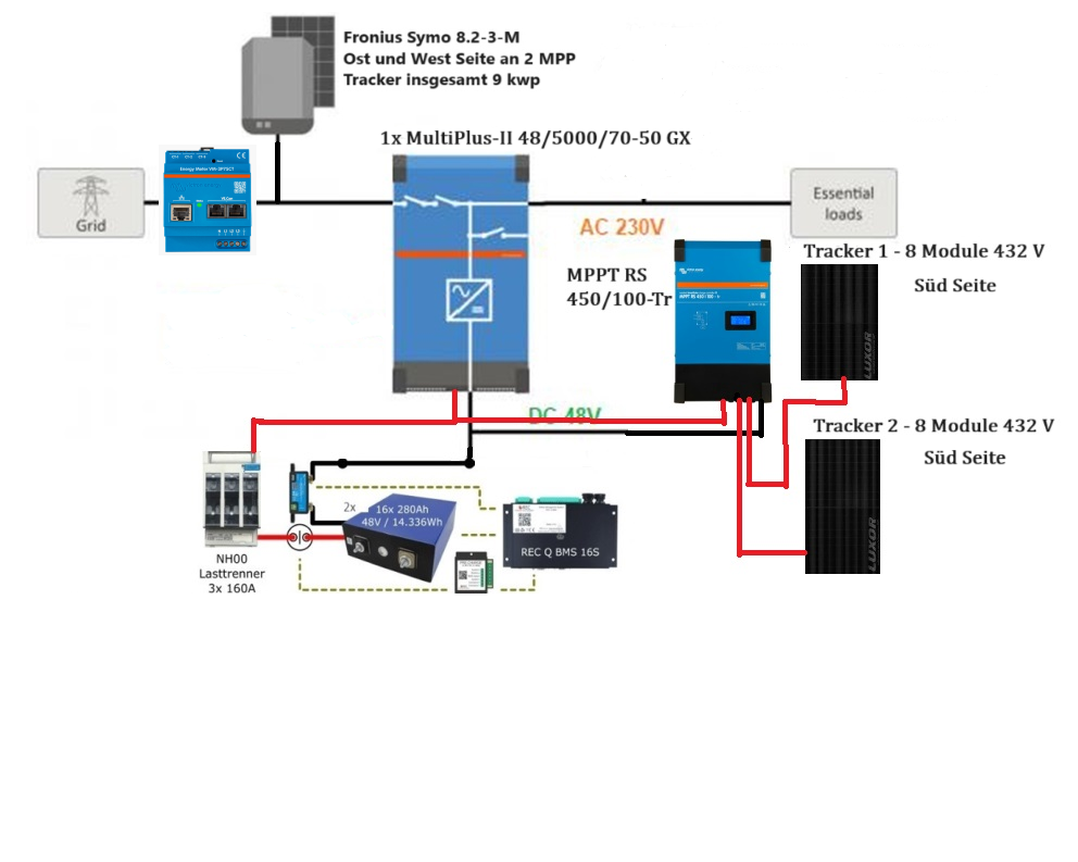

Hallo zusammen ,
hiermit stelle ich euch die Planung meiner neuen PV Anlage vor.
Wenn euch irgendwas auffällt was verbessert werden sollte, her damit
Zeltdach mit OST,SÜD und WEST Seite
OST Seite + West Seite insgesamt 9 kwp an Fronius Symo 8.2-3-M
SÜD Seite 6 kwp an Victron Multiplus 2 5000 + Victron SmartSolar MPPT RS 450/100-Tr Solarladeregler - 2x 8 Module + 2x DIY 16s 280a Speicher (28kw)

Moin, sieht doch schon Recht gut aus.
Warum den Fronius der von Victron ja gesteuert werden kann nicht mit am AC Out für mehr Leistung bei Ausfall?

War da nicht was von Victron mit 1:1 Leistungsregel am ACout?
Laut Skizze hat der Fronius hat 8200W...also deutlich mehr als die zulässigen 5000W vom Mulitplus.
Ob man Regeln befolgt, ist wie immer die eigene Entscheidung & Verantwortung.

Wie wilst du denn einen 3 phasigen WR an einem einphasigen Victron anschliesen?

@stromsparer99 Stimmt auch wieder. Der Fronius funktioniert nur wenn alle drei Phasen da sind und kann nicht nur auf einer einspeisen.
Dann geht es natürlich nur vor dem MP2. Alternativ kleinere einphasige Fronius nehmen und einen hinter AC Out hängen.
