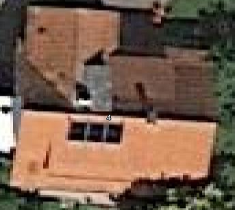

Verteilung der Platten
https://i.ibb.co/7ST2Fpm/Unbenannt.png
Die grünen Flächen stellen die PV Platten dar, die roten Flächen sind Solarthermie-Platten, die weiße Fläche ist eine Gaube.
Satellitenbild
https://i.ibb.co/xs3vW2L/Unbenannt2.png
Das Dach ist nach Süden ausgerichtet und hat einen Winkel von schätzungsweise 50 Grad.
Jahressummer Solarenergie ca. 950-1000 kWh/m².

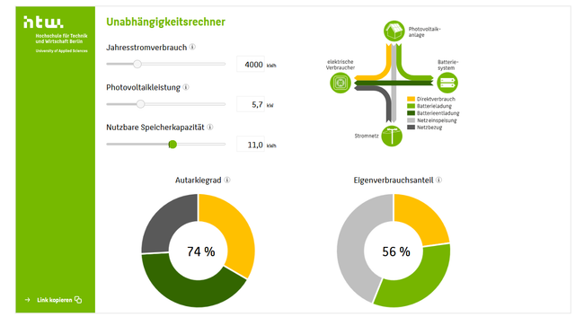

Ich habe mir dann mit dem Unabhängigkeitsrechner der HTW meine Amortisierung berechnet
https://i.ibb.co/5LWfvFh/Unbenannt5.png
(kann gut sein das man das so nicht rechnen darf)
4000kWh x 0,74 = 2960kWh Eigenverbrauch x 29ct/kWh = 858,40 € Erspanis
Einspeisevergütung ~ 8 ct/kWh x 0,44 x 4000kWh = 140,80 €
Gesamt 999,20€ Kostenersparnis.
Amortisierung 8600€/999,20€ demnach nach 8,6 Jahren, aber da von steigenden Preisen ausgegangen werden muss, wahrscheinlich früher.
