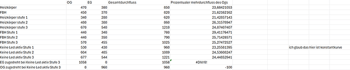

also kurzer background zum haus. 2 Etagen EG + OG - beide haben Wärmemengenzähler und es liegt 100% FBH (59qm pro Etage). Sehr eng verlegt weshalb ich bei -10°C mit knapp 33°C Vorlauf auskomme bei 1,1m³. Heizung ist ne Weishaupt Gastherme mit Solarthermie und die FBH hängt an einer UPM3 Auto mit Mischer. So dadurch das sie so eng verlegt ist hab ich halt ne Heizkurve von 24-33°C (10 bis -10°C Aussentemperatur). Bei -10 sind es knapp 7,5KW Heizlast. Die WMZ sind in Homeassistant deshalb hab ich alle 2 min live werte und die Stockwerke haben ähnlich viel last (die kurven liegen fast aufeinander). Es gibt keine Raumthermostate - bei einzug thermischer abgleich über die tacosetter gemacht (super zufrieden)…

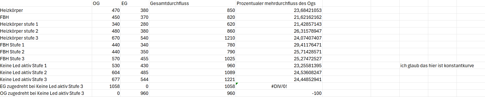

So jetzt hab ich gestern mir ne tabelle gemacht um die Durchflüsse im System zu testen. Ich verlink sie hier auch mal - aber wenn ich mit der vorhandenen pumpe nur auf ein Stockwerk fahre (anderes zu) komm ich auf knapp 1m³. Dadurch denke ich das der Durchfluss in meinem system gegeben ist (abtauenergie etc..). Ich hatte auch jedes Stockwerk einzeln mit 28mm angebunden bis in den keller.
So ich würd die LWWP gerne als direktsystem bauen ohne WW zwecks effizienz - also direkt an die FBH. Ich hab aber im EG einen Holz-Pellet Ofen und habe diese bzw letzte heizsaison schon gemerkt das es echt schwer ist Energie auf der FBH seite einzusparen wenn der holzofen läuft. Meiner meinung nach komme ich da nur parrat wenn ich den Durchfluss oder die Vorlauftemperatur runter reguliere wenn der ofen läuft. Aber wie löst man sowas wenn man eigentlich einen direktkreis bauen möchte und nicht noch extra Mischer + Heizkreispumpen verbauen möchte?

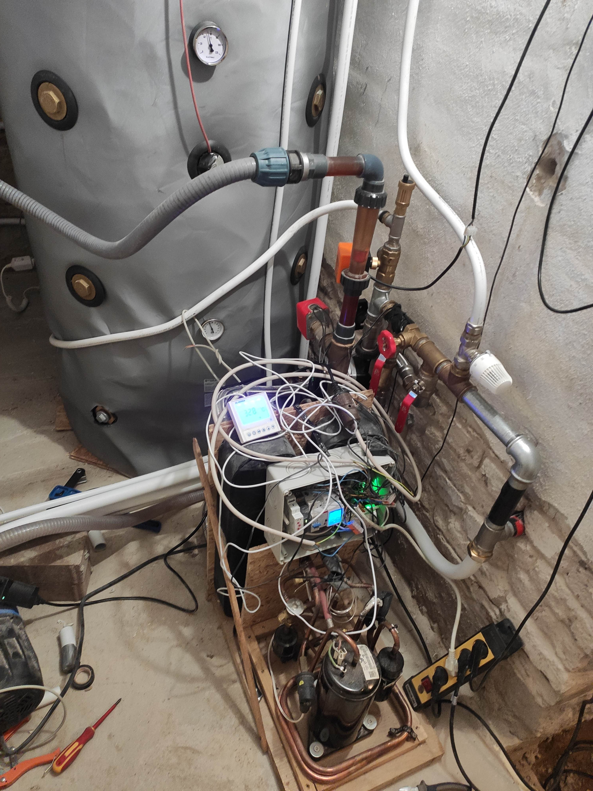

Rechnen und Mischbalken nehmen, der Druckverlust WP reicht aus. Meine Heizungspumpe nimmt 7W und zieht gleichzeitig 800 l/h durch Filter und WP und ca 0-300 l/h durch den heißen Kombi- Puffer. 3/4” Anlegethermostat verhindert zu hohe Vorlauftemperatur. Geregelt wird nach Rücklauftemperatur.

Mischbalken ist einfach nur ein Rohr mit vielen T-Stücken.
Der Schieber ist mit angeschlossener Wärmepumpe geschlossen.
Puffer und Holz werden über Volumenstromdrossel (Mischer) im Rücklauf bei Bedarf zugeschaltet.
Die 2kW mini Erdwärme läuft 24/7 in der Grundlast mit 260 bis 330W vor sich hin.
