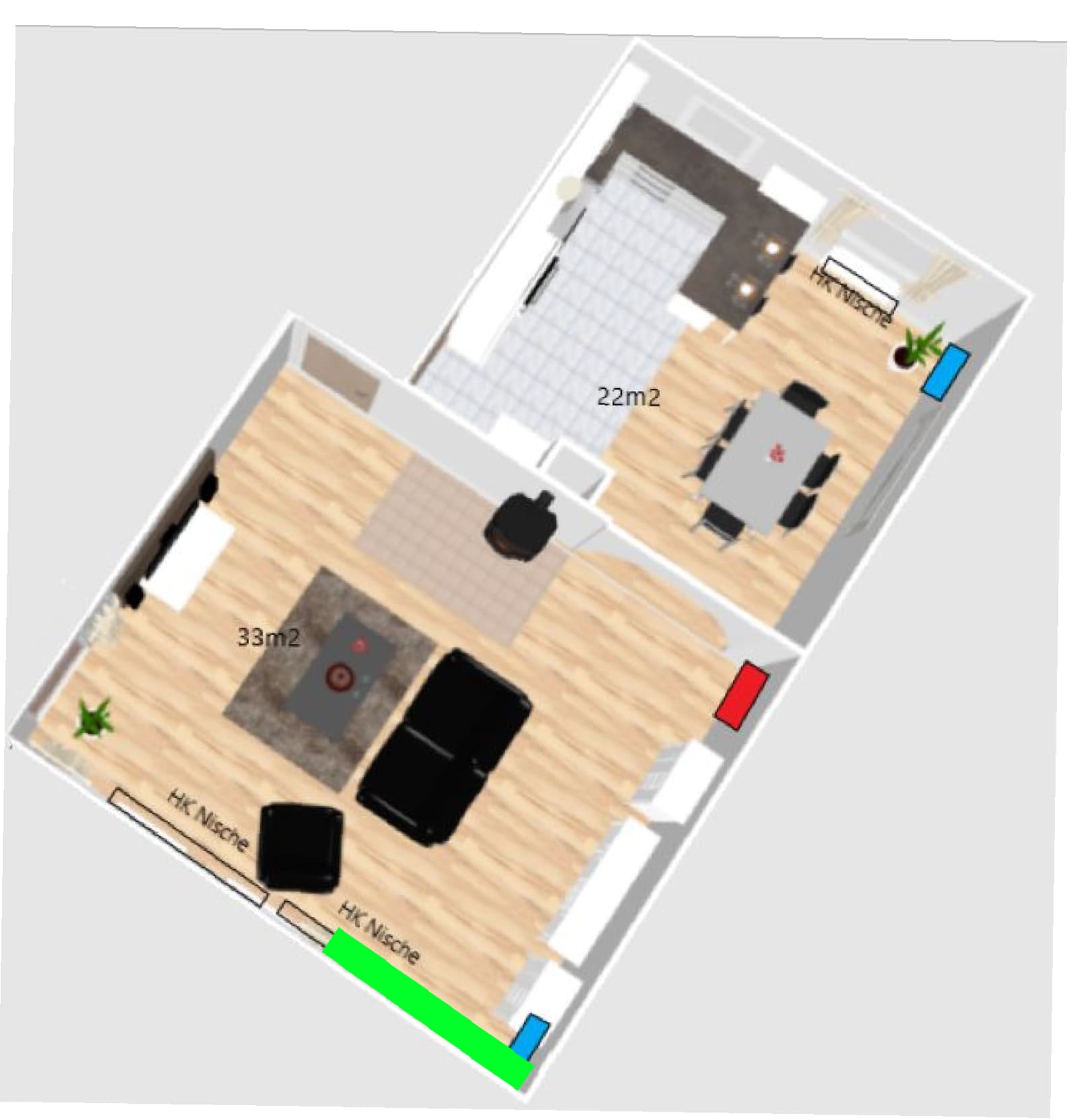

in einen 55m2 Wohn/Essbereich sollen die Nachtspeicherheizungen durch LLWPs ersetzt werden. Ich denke es macht Sinn, dass zwei an der blauen Stellen verbaut werden. Eine einzige LLWP an der roten Stelle sehe ich eher als problematisch, da die warme Luft kaum durch den Bogen in den Essbereich geht.
Ich gehe von einen Heizbedarf von 85W/m2 aus, kann aber auch weniger sein. Die LLWPs sind eigentlich nur zum Heizen da und nicht zum Kühlen.
Die Idee ist momentan ins Wohnzimmer eine 3kW Daikin Nepura, im Essbereich bin ich mir etwas unsicher. Eine 3kW Nepura ist vermutlich etwas überdimensoniert, vermutlich würde eine 2-2,5kW Perfera ausreichend sein.
Eine 2MXM Multi-Split hatte ich mir auch überlegt, aber da ist mir das Risiko zu hoch, dass sie im Winter komplett vereist.
Wie würdet ihr das machen?
Strömungstechnisch um beide Räume zu erreichen macht aus meiner Sicht nur der in grün eingezeichnete Bereich Sinn für eine Montage.
Damit kann man das Wohnzimmer heizen und wenn man den Luftstrom korrekt einstellt auch den Essbereich.
Bedenke aber, dass bei der Variante mit einem Innengerät ordentlich Luft umgesetzt werden muss.

Beim richtigen Platz für das IG würde ich vor allem darauf achten, das keiner im Luftstrom sitzt.
Im Essbereich ist bisher eine 2,5kW Perfera geplant. Ich bin am Überlegen, ob man nicht doch auch eine 3kW Nepura wie im Wohnbereich verbaut. Von den Kosten ist kaum ein Unterschied. Haltet ihr eine 3kW Nepura im Essbereich für zu viel?
