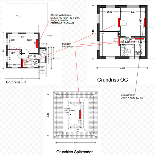

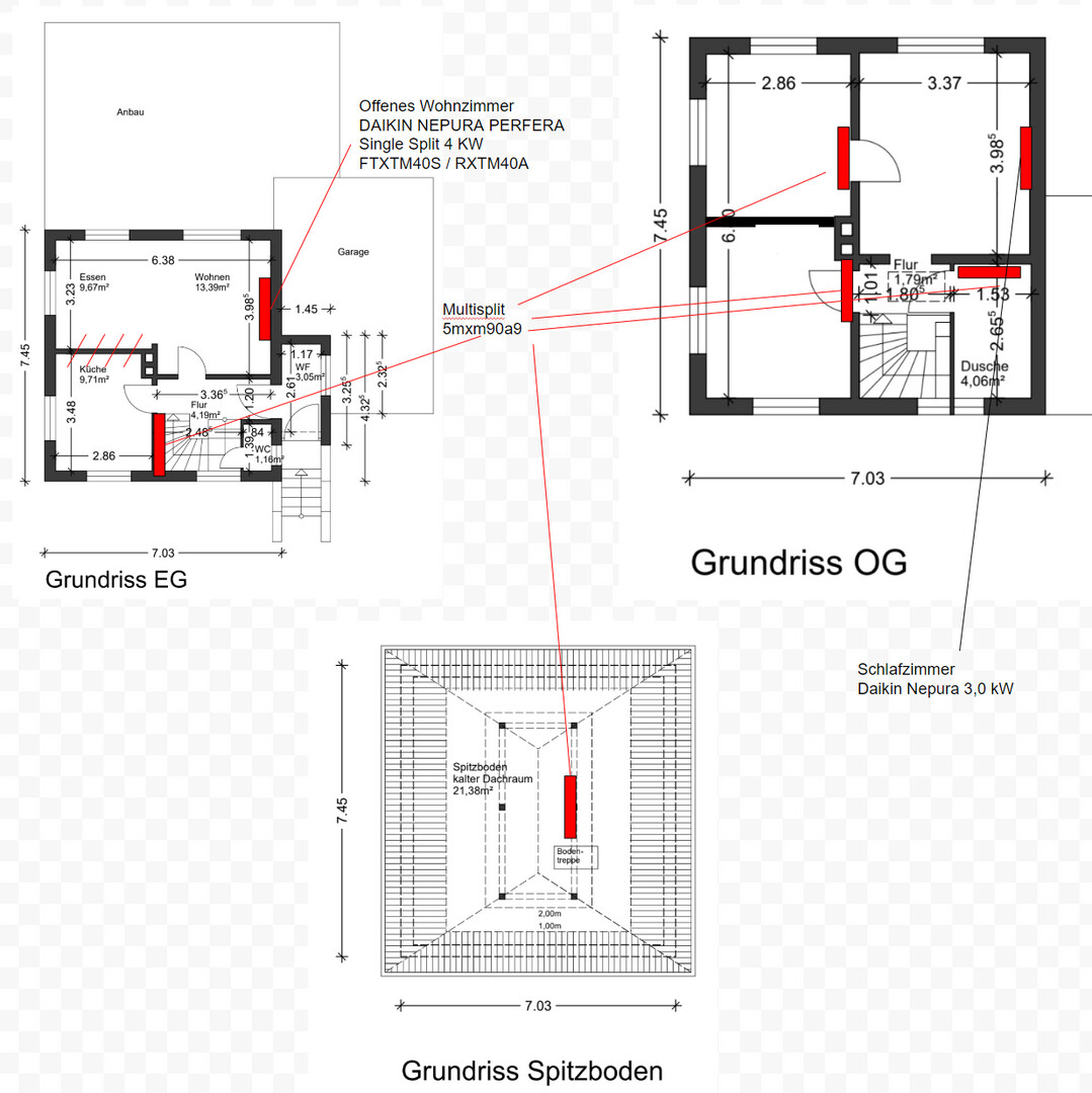

Das Treppenhaus ist offen bis zum Dachgeschoss. Die Kellertreppe aus Beton. Ich habe mal eine Skizze angefertigt mit meiner Idee, wo ich die Klimageräte installieren würde.
Im offenen Wohnzimmer würde ich eine 4KW Singe Split Cold Region / Nepura installieren, die möglichst viel vom Haus alleine heizen soll und auch bei tiefen Temperaturen effizient Wärme ins Gebäude bringen würde. Meine Hoffnung wäre, dass durch die Holzbalkendecken ggf. sogar Wärme ins Obergeschoss durchkommt, wenn die Anlage nahezu durchgehend läuft.
Im Schlafzimmer eine 3.5 KW Nepura. Im Schlafzimmer würde ich eine Single Split Anlage installieren, damit abtauen im Winter nicht stört und man nur die Schlafzimmer Anlage durchlaufen lassen kann, wenn es sehr kalt ist und man Nachts zu heizen müsste. Ggf. reicht hier auch eine deutlich kleinere Anlage, wenn es unten im Wohnzimmer durch die 4 KW Anlage heiss genug ist.
Außerdem würde ich für die vielen kleinen Räume und das Badezimmer eine 5mxm90a installieren. Da die Räume alle klein sind würden möglichst kleine Ausführungen ausreichen. Für den Dachboden und das Treppenhaus würde ich ein stärkeres Innengerät nehmen. Mit Klimaanlagen im Badezimmer habe ich gute Erfahrungen gemacht.
Was haltet ihr von dem Plan? Freue mich über Feedback und falls ich gedankliche Fehler gemacht habe.
Du planst die 18kW Gasheizung zu entsorgen, ordentlich zu dämmen und installierst dann wieder 16kW über Splitgeräte? Ich würde mal behaupten, wenn Du aktuell nicht frieren musstest, dann ist das einfach zu viel Leistung.
Insbesondere im Schlafzimmer für gut 13m² finde ich 3kW too much, weil das im Bereich 230W/m² liegt und auch für das Wohnzimmer reicht vermutlich die 4kW bereits alleine aus. Sieh Dir mal an, an wie vielen Tagen es bei Dir tatsächlich richtig kalt wird. Bundesverband Wärmepumpe hat eine Karte / Tabelle für die PLZ.
Für die drei kleinen Räume oben je ein 1,5kW IG, ein 2,5kW ins DG, ins SZ was kleineres im Bereich 2kW, es sei denn das große gibt es quasi für Null Aufpreis und ist ähnlich effizient. Im Wohnzimmer wie gesagt nur das eine oder falls die Luftverteilung nicht gut funktioniert, zwei mit zusammen 4kW.
tippe dein vorhaben mit den dämmungen, was das oberirdische angeht doch mal in ein programm wie abakus ein und schaue was sich dann ergibt.
dazu zb nur die dämmungen betrachten und das mauerwerk, weil kaum dämmwirkung, schlicht weglassen.
dann siehst du auch, welchen energetischen aufwand du ca treiben solltest zum heizen. nach deiner maßnahme.
Wieso schreiben die Leute nie die Heizlast rein? Wieviele kWh wird denn aktuell verbraucht pro Heizsaison für wieviele qm Wohnfläche? Auch diese "unnötigen Dämmmaßnahmen" würde ich überdenken. Preis -> Aufwand -> Kosten.
