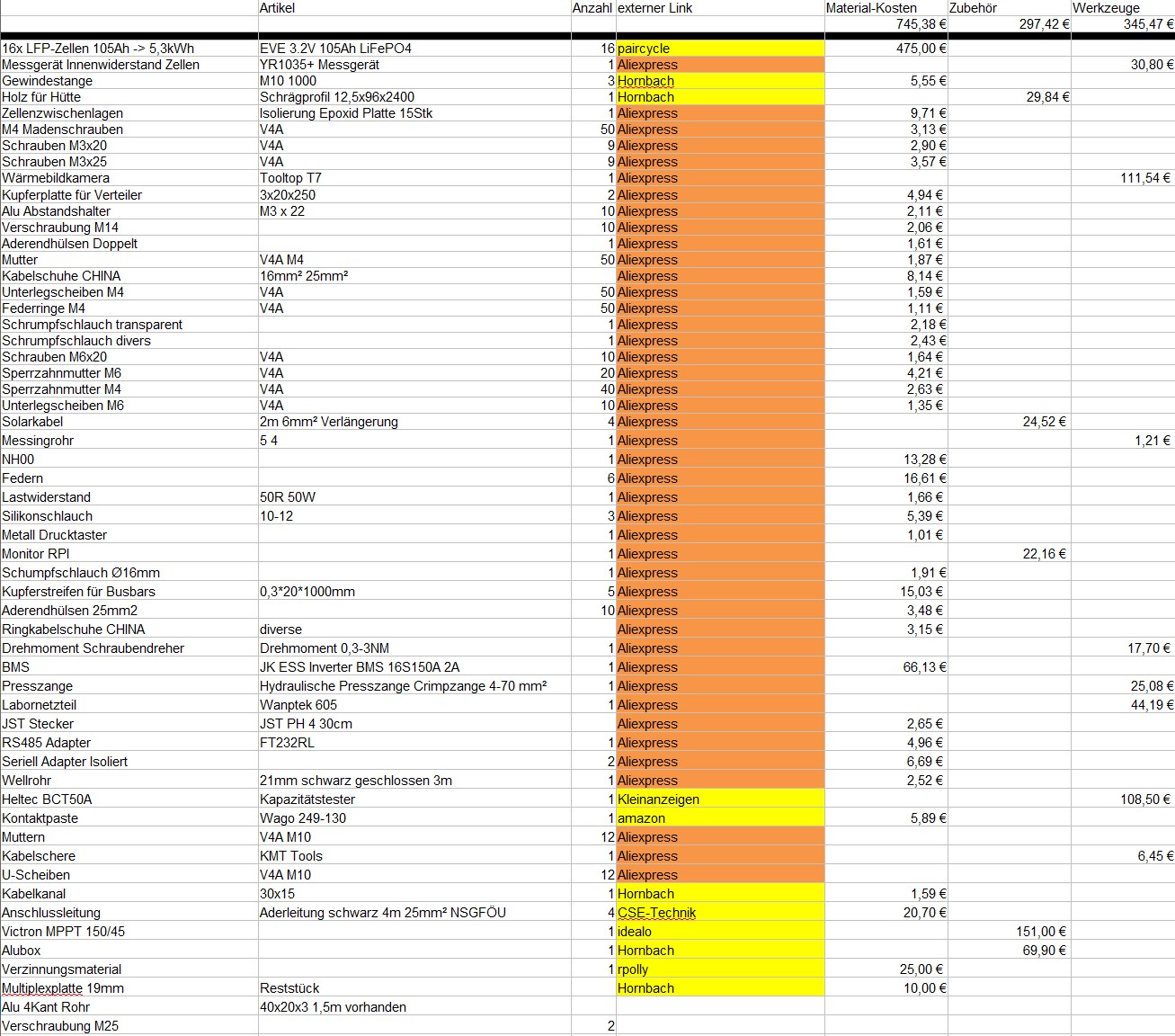

Man unterschätzt die Kosten für Werkzeug was man nicht hat, Kleinkram wie Schrauben, Kabelschuhe, Kabel an sich und sonstiges Zubehör.
Federn habe ich auch zum verspannen genommen.

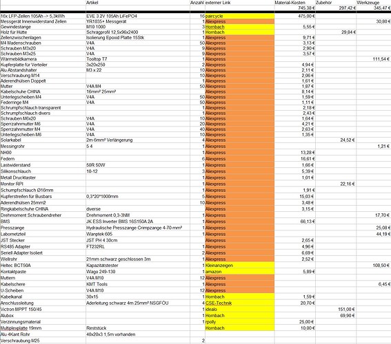

Ich habe alle Artikel die ich dafür geplant und letztendlich gekauft habe in eine Excel Tabelle gepackt. Ich musste doch schwer schlucken als ich die Endsumme gesehen habe.
Ich habe zwar nur den 5 kWh Akku aber die Zusatzkosten skalieren nicht mehr so viel mehr mit der zunehmenden Größe. Aber mir ist das Gewicht des Akkus wichtig.
Schick, das ist sehr hilfreich, danke ! Das mit der Excel-Tabelle mache ich auch.
Glücklicherweise habe ich ziemlich viel an Werkzeug schon da, weil ich eh ein ziemlicher Bastler bin. Also Sachen wie Labornetzteil, Bohrmaschinen, Elektronikwerkzeug etc. habe ich glücklicherweise bereits, das spart mir natürlich Aufwand und Kosten im Vergleich ...
