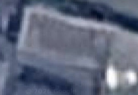

Ich möchte unser Garagendach nutzen, um da eine PV Anlage drauf zu stellen. Ich habe seit 3 Jahren bereits ein kleines Balkonkraftwerk mit Bifazial 2x435Wp Trina Solar 144 Zellen + HMS-800W-2T Wechselrichter, welches ich gestern auf das Dach gestellt habe. Mit 40cm Abstand zur Außenkante hat das Dach ca. die Maße 8,5m x 3,4m. Ich bekomme also vermutlich 8 Module mit maximal 2m Länge installiert.
GMaps liefert leider keine bessere Qualität. Das Bild ist nach Norden ausgerichtet

Jedenfalls habe ich die letzten Tage bereits viel recherchiert. Seit März gilt ja die VDE-AR-N 4105:2026-03. Dadurch soll es erlaubt sein eine PV mit max. 7kWp per Wieland zu installieren und im einfachen Verfahren beim Netzbetreiber anzumelden. Unter der Prämisse habe ich zwei Interessant klingende Komplett-Lösungen gefunden: Zendure SolarFlow 2400 Pro und Anker SOLIX Solarbank 4 E5000 Pro. Der Einfachheit halber fasse ich die Investitionskosten einmal mit 3000 für 8 Module und 5kwh Speicher Euro zusammen. Die konkreten Preise ermittle ich dann, wenn das Setup fertig geplant ist.
Nun zu meinen Fragen an euch:
  • Ist das über die VDE-AR-N 4105:2026-03 überhaupt so erlaubt? Quelle
  • Sind das Kosten- und Leistungstechnisch gute Produkte oder bekommt man DIY die selbe Leistung mit erheblichem Kostenvorteil?
  • Passen vielleicht auch mehr Module in Ost-West Ausrichtung auf das Dach? Also 3 Reihen mit 4 Modulen?
  • Die beiden von mir genannten Speicher haben jeweile 4 MTTP Eingänge (Zendure bis 750W, Anker bis 1250W pro String). Wie werden die 8 Module angeschlossen? Jeweils zwei in Reihe oder Parallel?
  • Und funktioniert das Setup überhaupt mit dem Zendure? Wenn alle Module nach Süden ausgerichtet sind, müssen zwei 450-500W Module auf einen 750W Eingang. Passt das oder müssen die Module dann Ost-West ausgerichtet werden, damit sie nicht gleichzeitig ihre Maximalleistung bringen?
