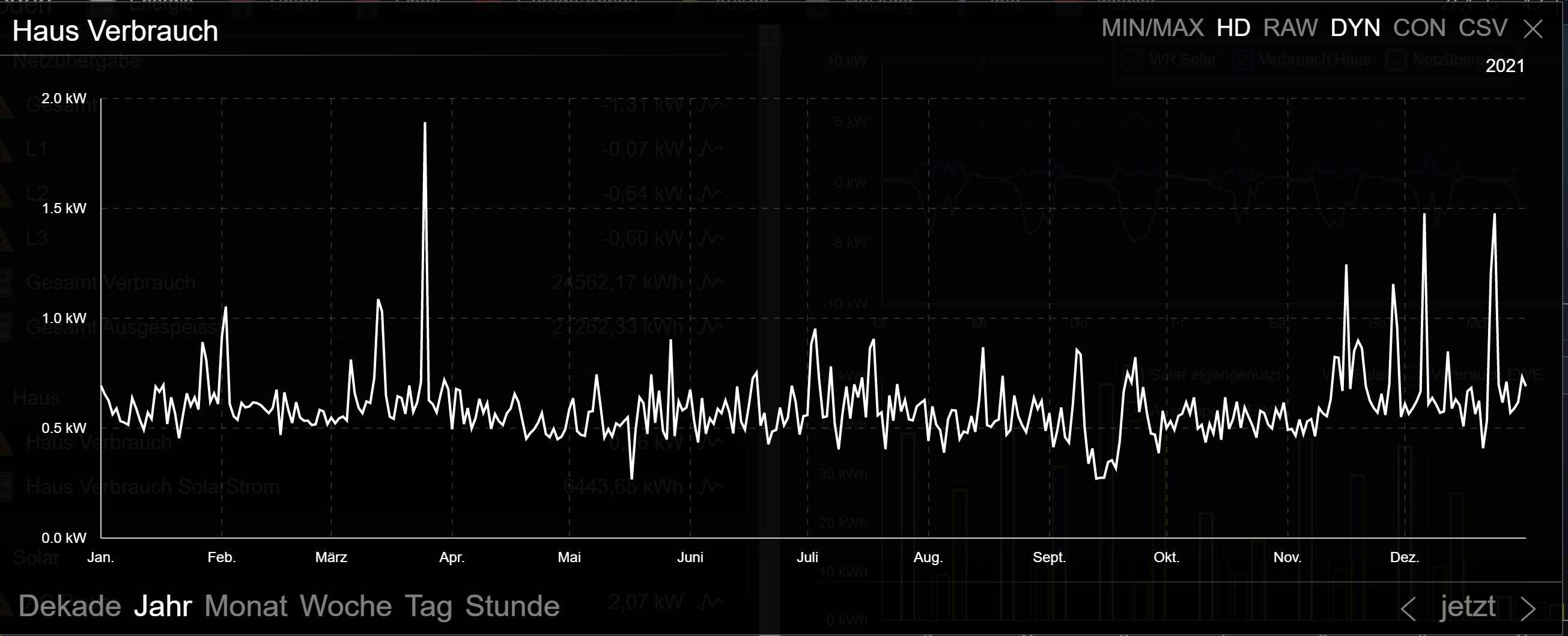

Moin,Servus Lars! Welchen Jahresverbrauch hast Du bzw. was brauchst Du im Schnitt am Tag?

Wie groß würde man den den Akku idealerweise bauen?
Wie groß würde man den den Akku idealerweise bauen?Wenn ich es korrekt gerechnet habe, sind bei Dir ca. 8,8 MW Jahresverbrauch? Ich würde 1x 16S installieren, wenn Du etwas mehr PV-Fläche hättest, dann 2x 16S.
okay also so ~14kwh.
Bin gerade am schauen was hier so in DE verfügbar ist. Direkt in China bestelle...es gibt ja so viele schlechte Erfahrungen das wäre mir zu viel risiko.
