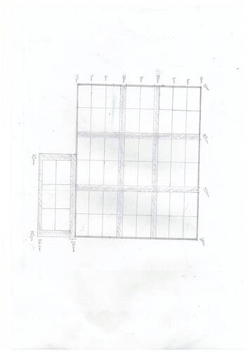

Mein Dach sieht momentan so aus:
Die dicken Streifen sind Durchgänge. Da wir Waldrand wohnen will ich die Möglichkeit haben zu reinigen.
Nun wollte ich jeweils 12Platten (also 2 Reihen) zu einem String legen.
Also 4 Strings.

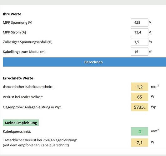

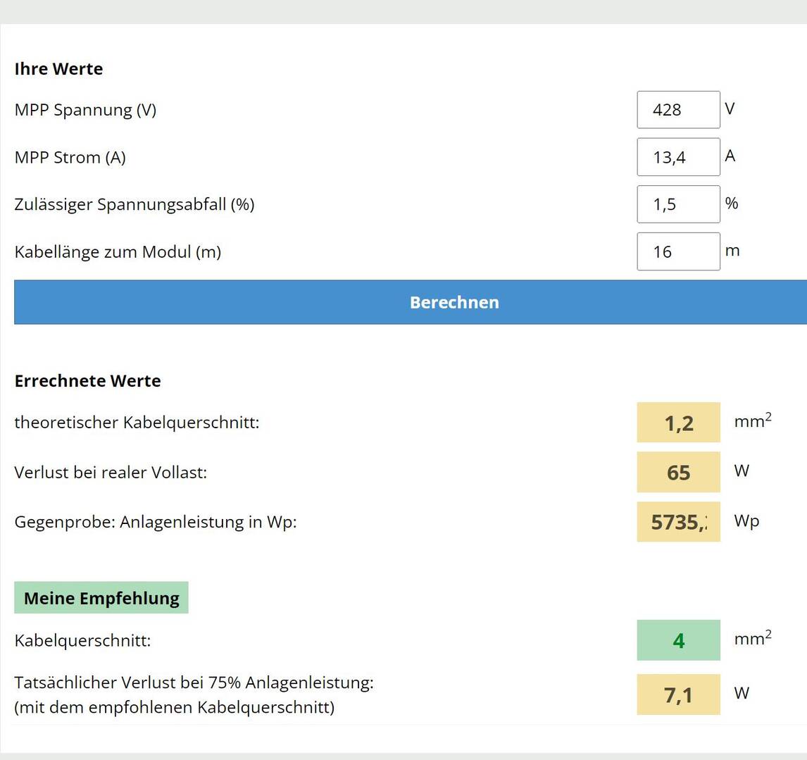

Kann mir da einer mit der Kabeldimensionierung helfen ?
Ich versteh die Rechnung nicht so richtig. Also klar, die Formel sehe ich, aber iwie naja. War da im TG schon nicht der beste wenn man es nicht anfassen kann.
Also laut Rechner iwas zwischen 1 und 4mm²
Preislich wäre 12AWG nicht so viel teurer. Also sollte ich das dann nehmen.
Wenn ich 30 Platten montiere, sind das 3 Strings bei ca. 15kw 30*480(lieber 500 bei bifazial) =15kw
also 6Kabel á 16m

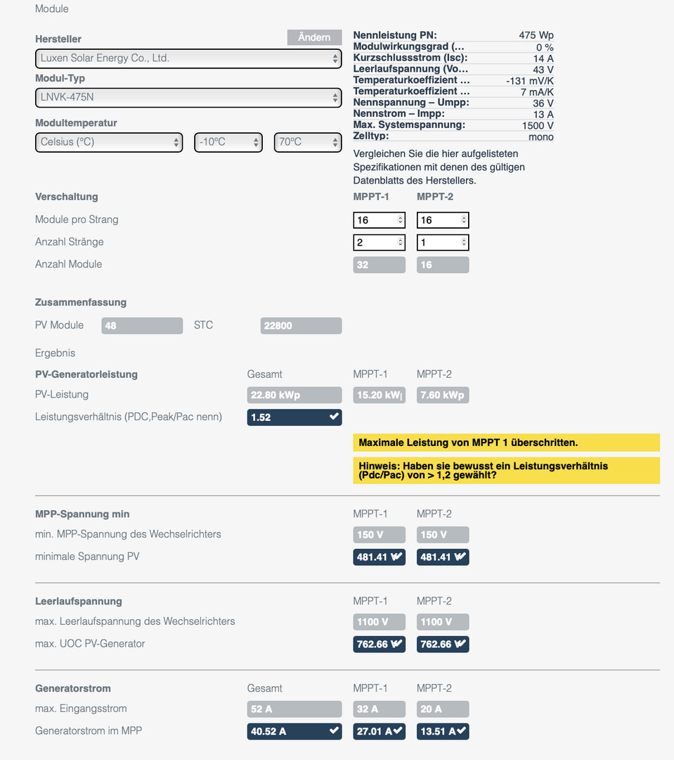

Du hast 48 Module à 480W? das sind bei mir 23 kWp

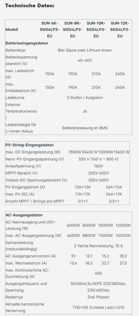

Du willst 4 gleiche Strings à 12 Module? der gewünschte Deye 12K LP3 hat aber nur 3 String Eingänge (zwei an MPPT1 der 26A verarbeitet, 1 am MPPT2 der 13A verarbeitet) gibt es noch einen zusätzlichen WR für den 4. String? oder willst Du nicht lieber drei 16 er Strings machen bei denen die PV Spannungen dann so ungefähr aussehen
oder willst Du auf den Deye SUN-14K-SG05LP3-EU-SM2 (15K/16K/18K/20K) warten und dann Deine 4 Stings an die beiden symmetrischen MPPTs hängen?

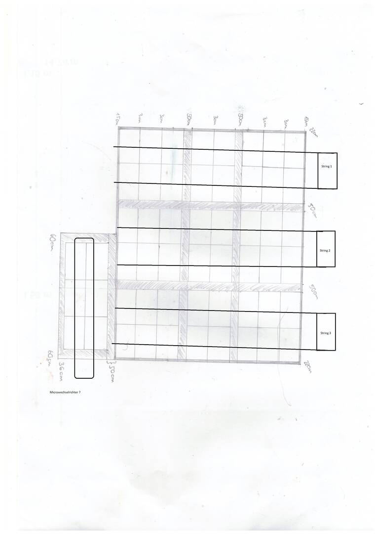

So, dann verbessere ich mich mal gleich selbst XD Besser wären ja sogar 16Platten in einem String, dann kann der Wechselrichter auch schon viel früher Starten.
Würde dann so aussehen:
Wow, das war eine schnelle Antwort. COOL.
Ähm ja, sollen insgesammt 3 deye 12k werden. Das Deye noch andere in Planung hat war mir noch garnicht bekannt. Ja, das mit den 3 x 16ern ist mir beim anschauen des threads auch gekommen XD.

jo und aufpassen da du nur 3 strings an den deye bekommst, 16 pro string sollten gehen

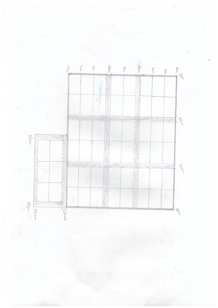

Ohne Aufständerung würde ich über 2000kwh bei meinen 7% Dach bekommen. und Wie gesagt mit Aufständerung verliere ich 6 Platten was dann fast wieder auf das selbe kommen würde. wenn man den Aufständerungsbetrag betrachtet, lohnt sich das nicht wirklich. hab mir schon überlegt ob ich die hinterste Reihe Aufständere. aber das Messe ich mal im Winter vor Ort aus, da wir in einem Tal wohnen werden. bin mir nicht sicher ob sich da viel ändert. Habe mir überlegt ob ich die Balkone mit transparenten solarplatten mache XD. Egal, das ist eigentlich auch nicht so Thema, da ich mir erstmal das Dach voll mache.
Ideale Aufständerung war 0 laut Programm. Denke das Betrifft halt nicht die Bifazialen, aber wie gesagt, das sehe ich der Zukunft

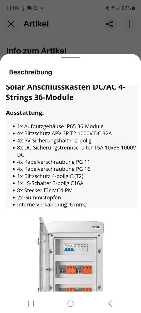

So, mittlerweile habe ich alles montiert, habe mich für 6mm² entschieden bei 16 Modulen im string, und brauche nun noch einen Sicherungskasten. Alle Schreiben immer was von modulanzahl, aber das ist doch völlig irrelevant oder nicht?
Würde dieser hier passen?
Wir sind bei 16Platten in Reihe bei:
Vmp: 35,69V* 16= 571,04V
Voc: 43,36V* 16= 693,76V
Imp: 13,45A / Isc: 14,16A
Okay, habe es jetzt auch verstanden die Modulzahlen sprechen nicht von Solarmodulen, sondern von Modul-Plätze im Kasten ....
Ich habe mir jetzt einfach ein Kasten bestellt, wobei ich nicht glaube das die LS mehrmalige Abschaltungen unter Last überleben. Ich habe mir sicherheitshalber falls ich die wirklich mal abschalten möchte einen hager sb432pv dazu bestellt..
