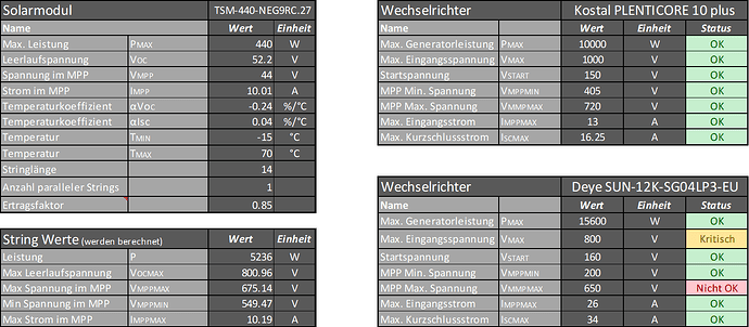

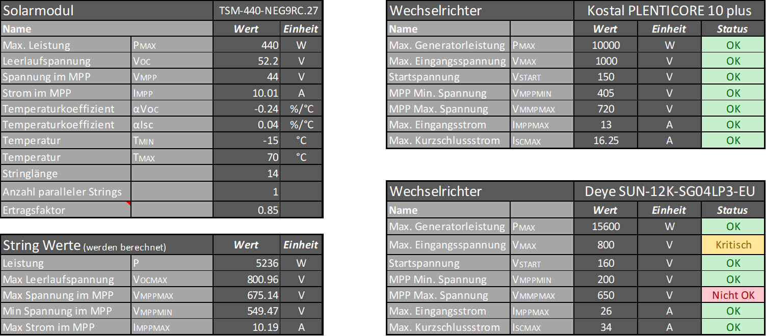

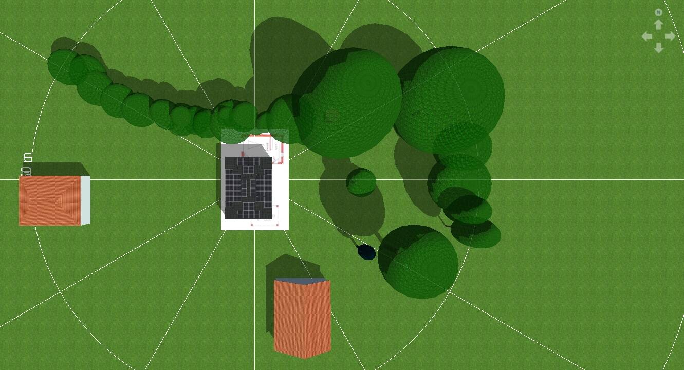

Aufgrund der Schattenlage (habe den Eingangspost um entsprechende Bilder erweitert) ist geplant Nord (6 Module), Ost (14) und Süd (6) an den Kostal zu hängen. Das scheint sich soweit auszugehen.
Die Westseite soll an den Deye. Wenn ich mit den NOCT-Werten des Moduls bei max. -15 Grad Temp. rechne, kommt er da bei 14 Modulen auf West an seine Grenzen (siehe Screenshot).
