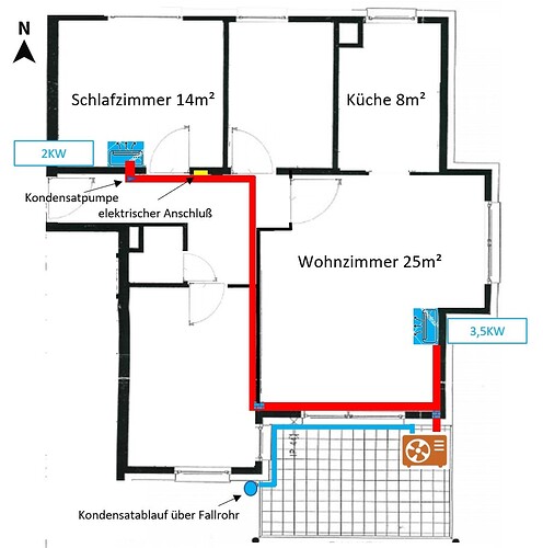

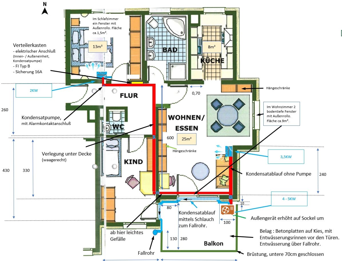

Hallo zusammen, ich bin am Anfang der Planung einer Duo-Split Anlage. Selbst habe ich bisher noch keine eingebaut, aber ich hätte Hilfe von jemanden, der seine (5 Inneneinheiten) selbst eingebaut hat. Inbetriebnahme war dann durch Fachkraft / Fachfirma. So möchte ich auch vorgehen.
Ich wohne als Eigentümer in einer 11 Parteien WEG. Die Wohnung hat etwa 75m². Inneneinheiten sollen ins Schlafzimmer und Wohnzimmer. Die Wohnung ist eigentlich gut isoliert (Bj 2003, Energieverbrauchskennwert: 65,00 kWh/(m²*a)), mir im Sommer aber trotzdem zu warm. Die Anlage soll primär zur Kühlung verwendet werden.
Zur Hardware kann ich bisher nur sagen, dass ich entweder die Daikin Perfera, oder die Mitsubishi MSZ-LN Reihe präferiere. Bestellen werde ich sie, des Preises wegen, wahrscheinlich in Italien. 2KW im Schlafzimmer und 3,5KW im Wohnzimmer (Küche soll auch ein wenig abbekommen) hab ich mir gedacht. Mir ist die Ausstattung und Komfort wichtiger als der Preis. Die ganzen Filter-Funktionen die die höherpreisigen Geräte haben, finde ich bemerkenswert und wichtig. Viele der sonstigen technischen Angaben sind für mich allerdings sehr verwirrend. Wanddurchbrüche würde ich selbst erledigen.
Der ganze Rest steht noch nicht fest. Ich hab aber alles, was mir wichtig schien, im Anhang festgehalten.
Momentan geht es mir vor allem um die grundsätzliche Verlegung der Leitungen und der Position der Innengeräte und des Außengerätes.
Die Einheit im Wohnzimmer sollte kein Problem sein. Die Andere (Schlafzimmer) allerdings hätte eine Leitungslänge von ca. 13m mit 7 rechtwinklichen Richtungsänderungen, 3 Wanddurchbrüche (2x Gasbeton, 2x Poroton-Planfüllziegel ?), eine Kondensatpumpe würde auch benötigt.
Auch wäre interessant, welche Shops noch Bestellungen ohne F-Gas-Nachweis zulassen. Installateur für die Inbetriebnahme hab ich ja bisher noch keinen. Hat hierzu jemand eine Empfehlung ?
Bin für jeden Hinweis dankbar!
Gruß Rainer

Hallo Rainer,
ich bin auch gerade dabei eine Multisplit einzubauen. Meine ganzen Leitungswege sind bereits vorbereitet. Jetzt muss ich nur noch die Geräte beschaffen.
Deine Leitungsführung scheint mir OK zu sein. Die Leitungslänge stellt kein Problem dar.
Die Positionierung der Inneneinheiten ist wie bei mir auch eine Herausforderung. Auch ich habe bodentiefe Fenster und ähnliche Probleme wie du. Schlafzimmer scheint ideal. Wohnzimmer OK, hier könnte ich mir noch eine andere Position vorstellen: ggü. der Duschwanne.
Ich werde wohl auch die LN-Serie nehmen. Innen 3,5 + 1,8 kW und außen die MXZ-2F53. Nur diese Kombination ist förderfähig. Da die Innengeräte bis 3,5 kW eh baugleich sind, sollte das schon passen. Solange das Außengerät noch Reserve hat, kann wohl auch das 1,8er Innengerät bis auf über 3 kW hochgehen.

Hallo Thomas,
da bist du schon einige Schritte weiter als ich.
Tendenz bei mir geht auch mehr Richtung LN-Serie, da man bei der Perfera schon von heftigen Rostproblemen gehört hat. Zumindest mehr, als von der LN, wobei Rost am Innengerät wahrscheinlich bei allen Herstellern, mehr oder weniger, ein Problem sein wird. Und rein technisch werden sie sich eh nicht viel geben.
Bei der Wand gegenüber der Dusche ist leider die Tür, mit Platz zur Decke von etwa 30 cm. Das wird nicht reichen. Daneben hab ich 70cm bis zur nächsten Tür, das reicht auch nicht. Hat mich auch geärgert, denn das wäre wohl der optimale Platz gewesen.
Warum ist nur die von dir beschrieben Kombination förderfähig? Ich dachte, nur wenn die bisherige Heizung ersetzt wird, gibt es eine Förderung. Wobei ich ja noch ganz am Anfang stehe und bei diesem Thema noch recht unbedarft bin. Ich lasse mich aber gerne weiterbilden.
Du schreibst, dass alle Innengeräte bis 3,5KW baugleich wären. Dann könnte man ja einfach "kleine" kaufen und die hochregeln (wie geht das?). Geld würde man auch einiges sparen. Interessanter Ansatz
An das Kinderzimmer hab ich bisher gar nicht gedacht, da es nur noch "Rumpelkammer" und "Not-Gästezimmer" ist. Müsste mal durchrechnen, was die Mehrkosten wären. Kanal liegt ja dann schon. Danke für die Anregung.
