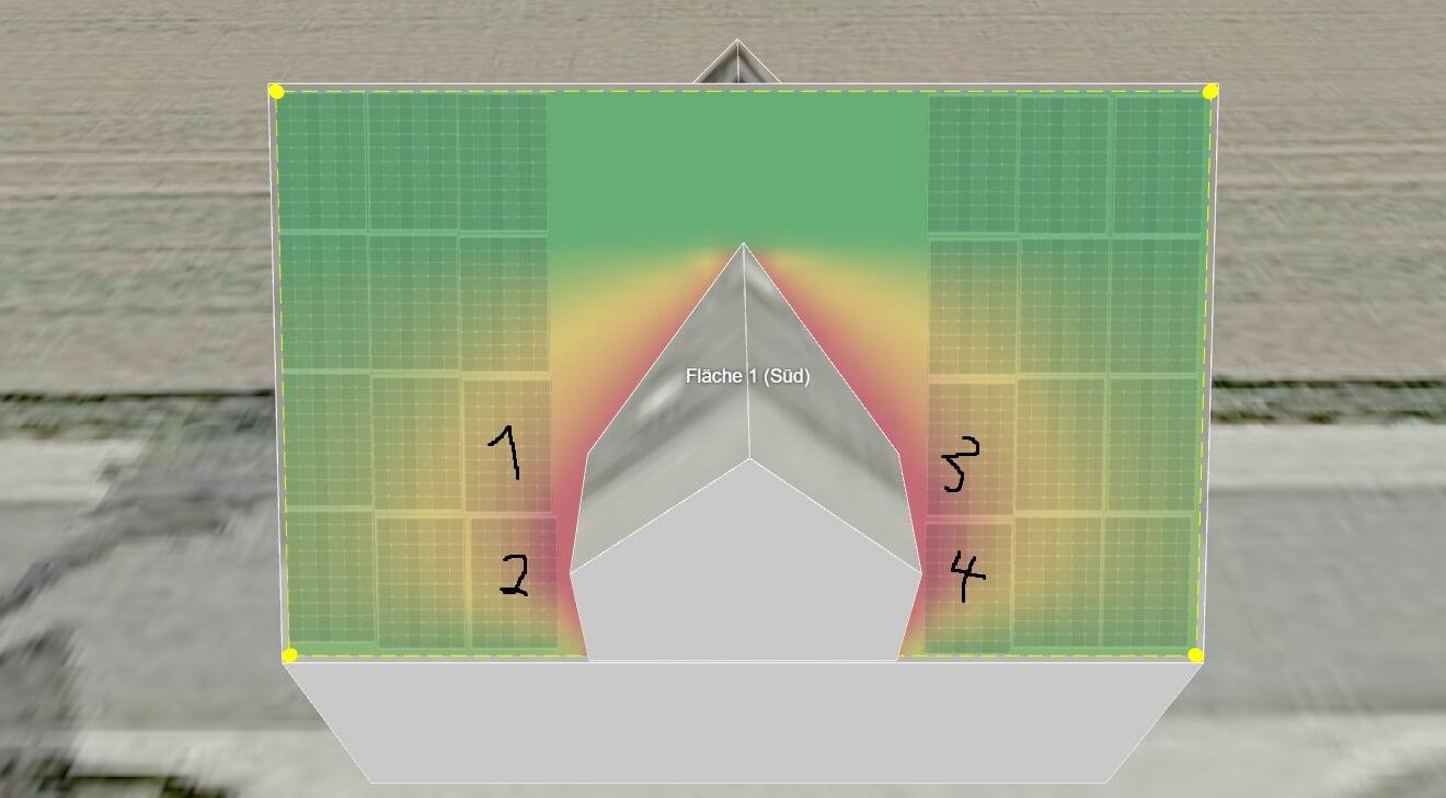

ich plane ein Anlage auf der Süd Seite mit 20 Modulen.
Eventuell würde ich aufgrund meiner LWP die Nordseite mit 12 Modulen belegen.
Macht es Sinn die Nord Seite zu mit noch mehr Modulen belegen? Oder ganz auf die Nordseite verzichten?
Es ist kein E-Auto vorhanden.
4 Personen Haushalt mit FBH und LWP.
Speicher ist erstmal nicht geplant. Eventuell später als Hobby eine 48V Konstanteinspeisung.

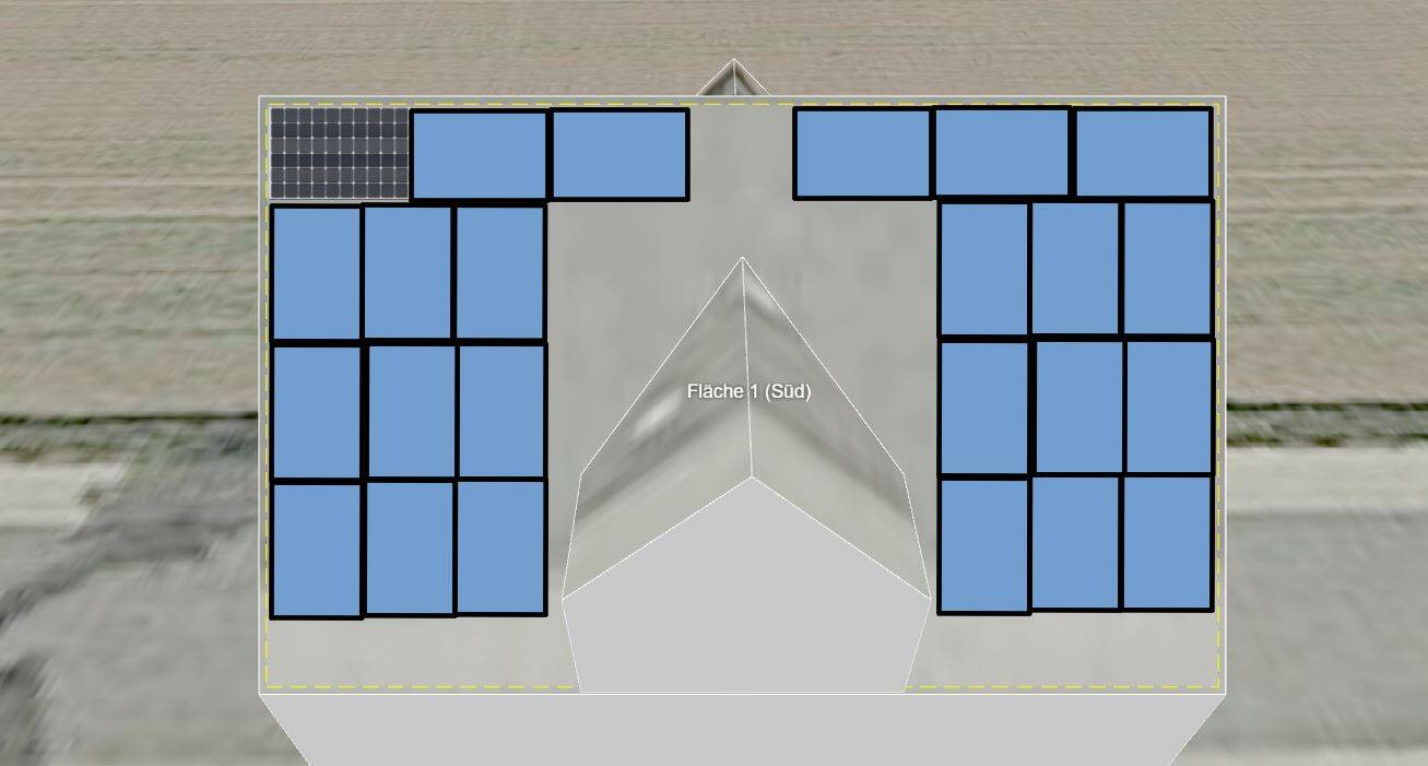

WR Süd:
Huawei SUN2000-8KTL-M1 8kW
20 Stück Trina Vertex S+, 430Wp, TSM-430NEG9RC.27, Glas-Glas Solarmodul – bifazial und transparent
8,6 kWp
WR Nord:
Huawei SUN2000 3KTL-L1
12 Stück Trina Vertex S+, 430Wp, TSM-430NEG9RC.27, Glas-Glas Solarmodul – bifazial und transparent
5,1 kWp (3,1 kWp 60%)

Was denkt ihr über die Dachbelegung?
Die 4 Module neben der Gaube weg lassen?
@topo Nein, an die Hauswand sollen keine Module. Das ist ein neues EFH mit 160mm Dämmung.
