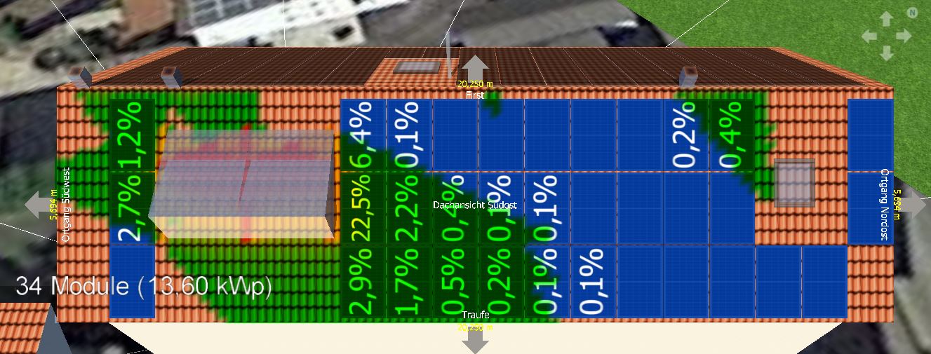

Dach: PLZ: 895** / Süd-Ost / 35° Dachneigung
werde vermutlich nicht alle Module verlegen, nur die 10 kwp

Was schlägt Dir PVSol denn vor für Verschaltung und WR vor? Das würde ich als Orientierungspunkt nehmen und dann schauen was es da gibt.

Zum Dach: Das Modul mit 22% Schatten würde ich weglassen. Ebenso werden die 3 Module rechts direkt am Ortgang vermutlich auch schwierig zu montieren sein. Manchmal macht es nicht unbedingt Sinn auf "Krampf" jedes Modul auch zu legen...
da passt doch noch mehr
unter der gaube und auf der linken seite und ein modul noch rechts
über der gaube quer und über dem dachfenster auch

was bedeuten diese % angaben auf den modulen?
Die Prozentangaben sind die Verschattung lt PvSol-Berechnung. Ab ca 30% legt man keine Module mehr...Das 22%-Modul ist also knapp kurz vor "störend" :wink:
@ Volt: Verschattungseinbusen in %
Die Planer lassen dich das Dach volstopfen bis zum Rand, ist aber nicht so ganz Sinvoll wenn du dich mal mit Windlasten beschäftigst. 80-100cm Randabstand solte man einhalten wenn man nicht erhöhte gefahr laufen will dass die Module bei einem Sturm davon Fliegen (das gilt runderum).
warum soll das störend sein wozu gibts denn das schattenmanagement shadefix bei sma oder die bypassdioden im modul
also wenn es probleme mit der windlast gäbe hätte mein solateur meine module auch nicht bis 10cm an den dachrand gebaut
das sehe ich auch bei vielen leuten
die module liegen ja nicht lose auf den ziegeln der solateur ist auf dem gestell herumgelaufen nur um den einduck zu gewinnen welche last so ein haken halten kann
Das hängt letztlich von der darunterliegenden Konstruktion ab. Die Dachhaken müssen ja irgendwo montiert werden und wenn die Sparren ganz ungünstig sind, ists halt Essig mit "bis an die Dachkante"...klar, kann man trotzdem machen, ist dann halt......
Also einfach mal schauen, wie die Sparren in dem Bereich verlaufen und wie die Befestigungsmöglichkeiten sind.

Ja den mit den 22,5 werde ich weglassen, genau kann ich es noch nicht sagen, da die Gaube erst in 6 Wochen gebaut wird.
Also würdet Ihr so viel wie möglich draufpacken und über die 10 kwp gehen?

alles vollmachen auch das 22% modul, die wr und die bypassdioden kümmern sich selbständig um die verschatteten module
