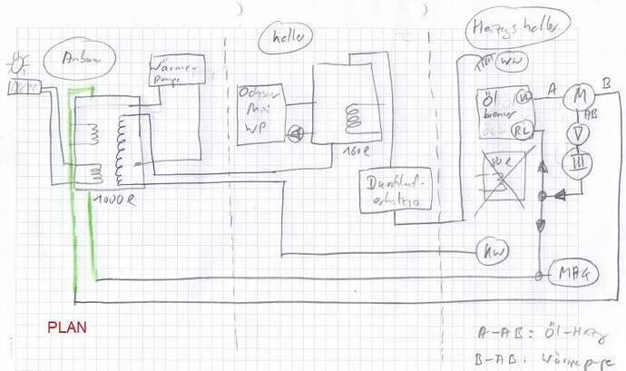

Planung Brauchwasser-WP , Heizung trivalent Splitklima / LW-WP / Öl
ich bin am "Umplanen" meiner Heizungsanlage und möchte gerne mal eure Meinung dazu hören.

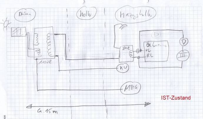

IST-Zustand :
Haus mit 300qm, 3 Wohnungen mit 150qm,45qm,90qm, teils FBH, teils Heizkörper
Ölheizung, Brauchwassererwärmung im Sommer über Solarthermie
PV 13kW_peak und 24kWh Speicher seit Sept. 2022
Seit Herbst 2022 eine 3,5kW DAIKIN Perfera in jeder Wohnung.
In den beiden großen Wohnungen ist die Splitklima in einem Raum, der fast die Hälfte der Wohnfläche ausmacht
Vor Einbau der Splitklima hatten wir einen Verbrauch von 2600....2700 Liter Öl pro Jahr
Wie lief es seither :
Bis Anfang Dezember (also als es auf Aussentemperatur Null Grad zuging) war die Ölheizung im ganzen Haus komplett aus.
Bis dahin hatten wir nur mit der Splitklima das WoZi auf 23°C geheizt und einfach die Türen auf,
so dass die Wärme in die anderen Räume ziehen konnte. Als die passiv mitgeheizten Räume bei ungefähr Null Grad Aussentemp.irgendwann nur noch 17°C hatten,
hab ich die Ölheizung angemacht und mache Einzelraumbeheizung (also Zimmertüren nun zu).
Wohnzimmer immer noch mit Splitklima, andere Räume mit Öl/Heizkörper.
Ich habe testweise die Vorlauftemperatur in allen Heizkreisen auf 40°C begrenzt und siehe da, das hat auch bei den eisigen -10°C letzte Woche noch für 21°C gereicht.
Wenn die Zimmer mit Heizkörper mal kalt waren, sind sie jetzt nicht mehr in 2 Stunden warm, es braucht schon mal 1/2 Tag oder so.
Also ich muss dann die Temperatur in den beheizten Räumen ich bei 40°C VLT eben konstant auf 22°C halten.
In der kleinen Wohnung hat die ganze Zeit (auch bei -10° AT) aussschließlich die Splitklima als Heizung fungiert.
Ich mir bei Ebay Kleinanzeigen eine Ochsner Mini Brauchwasserwärmepumpe (450€) und eine Dimplex 9KW LW-Wärmepumpe (500€) ergattert und will das nun bei mir integrieren.
Idee :
Warmwasserbereitung
  • nur noch mit Solar und Strom, kein Öl mehr
  • Kaltwasser durchläuft Wärmetauscher im 1000l Solarspeicher (wie vorher auch), dann durch die "neue" 160L Brauchwasser-WP
  • wir sind 7 Personen, deswegen als Backup/Booster evtl. ein 22kW Durchlauferhitzer hinter der Brauchwasser-WP
    ( bis jetzt durchläuft das Wasser noch den 80l Speicher der durch Öl nachgeheizt werden konnte....da war das kein Problem...der soll aber stillgelegt werden)
    Heizung
  • bis ca. 5° Aussentemperatur : nur mit Splitklima heizen
  • von 5° AT bis ca. -5°C : Grundlast mit Splitklima, aber Wärmepumpe (Dimplex) anstatt Öl
  • unter -5°C : von Wärmepumpe auf Öl umschalten (nicht weil die WP das nicht schaffen würde, eher eine Frage von Öl- und Strompreis)
    Aufwand Heizung:
    Die Wärmepumpe / Dimplex kann ich direkt neben dem Anbau mit dem 1000L Pufferspeicher stellen => einfache Installation
    Vom Anbau zum Heizungskeller braucht es noch eine zusätzliche 22mm Cu-Leitung.
    Aufwand Brauchwasser:
    Überschaubar, die Ochsner Mini und ein vorhandener 160l Viessmann-Brauchwasserspeicher kommen in den Kellerraum zwischen Anbau und Heizungskeller
Ob die LW-Wärmepumpe wirtschaftlich gesehen viel Sinn macht, sei mal dahingestellt. Wenn ich sie neu kaufen müsste, sicher nicht. Da die nun aber vorhanden ist und der Aufwand zum Einbau sehr überschaubar, wollte ich die schon noch integrieren.
Die Warmwasserbereitung ist kein Problem, sollte so funktionieren. Hier die Frage, macht bei 7 Personen ein evtl. nachgeschalteter elektrischer Durchlauferhitzer als Booster viel Sinn oder ist das zuviel des Guten ?
Mich würde vor allem interessieren, ob es eurer Meinung nach an dem Hydraulikplan für die Heizung was auszusetzen gibt
Viele Grüße
Ralf

Klingt nach ner guten Idee :slight_smile: Entscheidend ist am Ende der COP .. ich würde es aber evtl. mit einer neueren sparsameren Pumpe machen … aber aufrüsten kannst du ja bei Bedarf dann immer noch.
Ach noch was .. der Durchlauferhitzer wird bei einer höheren Vorlauf Temperatur seinen Dienst wahrscheinlich verweigern ..
Klar kann man machen. Dann steht aber ein Invest von 9000€ für eine neue WP einem Invest von 500€ für meine alte gebrauchte gegenüber. Wirtschaftlich gesehen macht das keinen Sinn, denn die Splitklimas bringen die meiste Heizenergie und die haben egal in welchem Temperaturbereich einen besseren COP als die neuen LW-WP.

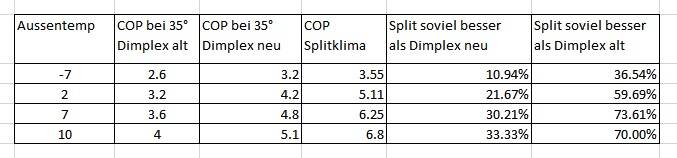

Ausserdem reichen mir 35" VLT nicht , ich brauche/will 40°C, d.h. die "tollen" COP-Werte die für 35° angegeben werden, sind für mich nicht erreichbar.
LW-Wärmepumpe oder Öl heizen nur ein wenig zu, wenn es zu kalt wird. Wie viel oder wenig, werde ich jetzt am Ölverbrauch sehen....
Es gibt Durchlauferhitzer, die für hohe Zulauftemperaturen (50°C) geeignet sind und die auch zum Nachheizen bei Solarthermie verwendet werden. Das sollte gehen.
  1. das System wird sehr komplex. Du solltest alles gut dokumentieren. Wenn du mal nicht mehr helfen kannst (aus was für Gründen auch immer) müssen die anderen damit klarkommen.
  2. "Hier die Frage, macht bei 7 Personen ein evtl. nachgeschalteter elektrischer Durchlauferhitzer als Booster viel Sinn oder ist das zuviel des Guten" - nein, nicht wirklich.
Ich bin gegenüber BWWP sehr skeptisch. Mmn. lohnen die sich fast nie, hauptsächlich wegen der Fixkosten. Ich empfehle sie aber oft, wenn ein feuchter Keller vorhanden ist.
In deinem Fall würde ich das Warmwasser eher über die LWWP machen lassen und mir die BWWP sparen. Aber wenn du die BWWP nun eh schon hast, dann verbau sie auch. Aber reichen 160L für soviele Leute?
So komplex finde ich das gar nicht. Und das Problem dass andere (Fachbetriebe und Handwerksfirmen) da nicht durchblicken habe ich beispielsweise auch bei meiner PV-Anlage mit Victron, Fronius und DIY Batterie.
Wieso ?
Welche Fixkosten ?
Das würde die ganze Installation und Hydraulik nur unnötig verkomplizieren.
Zudem finde die BWWP insofern eine charmante Lösung, weil die Brauchwassererwärmung völlig von der eigentlichen Heizung entkoppelt ist
Für extrem seltene Fälle, z.B. dass alle 3 Wohnungen Samstag 20 Uhr die Badewanne vollaufen lassen, reicht das sicher nicht.
Deswegen ja die Frage ob bei 7 Personen ein evtl. nachgeschalteter elektrischer Durchlauferhitzer als Booster viel Sinn oder ist das zuviel des Guten ist.

Ich bin auch kein Freund von BWWP, inbesondere wenn es schon eine andere WP gibt:
  1. Das zuätzliche Hydraulikelement ist ein 3 Wege Ventil, absolute Standard Hydraulik bei jeder WP. Meist kann die WP das auch noch ansteuern.
  2. Die 9KW LWWP ist eine Fixed Speed und wird immer Taktpausen haben, wo sie spielend und mind 3/4 des Jahres das WW effizenter macht, als die BWWP
  3. Bei einer BWWP (Innenluft) muss man immer schauen wo die Energie am Ende wirklich herkommt.. Wenn der Keller z.B. 15°C ohne BWWP und 13°C mit BWWP und das Erdreich 9°C hat, dann kommt die Energie der BWWP alleine aus den beheizten Räumen...
Kannst du nicht den 1000l Kombispeicher für WW nehmen und die LWWP als Kaskade zur Ölheizung laufen lassen? Welchen mind. Durchfluss braucht die? Schafft das deine Hydraulik -> ERR verbaut? Ggf muss die eine kleiner Reihenspeicher (200l) in den Rücklauf um etwas mehr Wasservolumen für die LWWP zu schaffen...
Naja, ich habe jetzt schon Solarthermie auf dem Dach und mind. 8 Monate im Jahr Warmwasser. Die LWWP wird also 3/4 des Jahres komplett aus sein und auch die LW-WP Brauchwasser wird 3/4 des Jahres nicht viel zu tun haben.
Klar, die Energie der BWWP kommt aus dem Räumen wo die BWWP drin steht....geht ja nicht anders.
Ja das geht. Dazu wird er ja im Moment genutzt. Also ich müsste dann nur die Brauchwasser-WP einfach an den 1000l Kombispeicher anklemmen.

Aus meiner Rechnung sieht man, dass die COP-Werte der LW-WP für tiefe Aussen-Temperaturen so schlecht sind, dass es dann fast egal ist ob ich LW-WP oder Öl nehme. Den für LW-WP interessanten Bereich mit Übergangszeit-Aussentemperaturen, da wo man wirklich was sparen kann, habe ich bereits durch die viel effizienteren Splitklimas abgedeckt. Ich will für die tieferen Temperaturen (<5°C) einfach frei entscheiden können ob ich dann Öl oder die LW-WP nehme.
