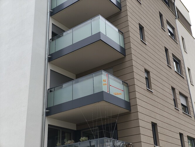

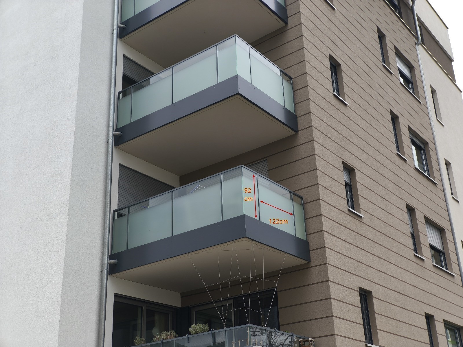

Ich hänge mal ein Bild an den Beitrag an damit man sich eine Vorstellung machen kann, um welche ausmaße es geht.

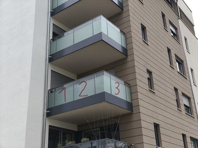

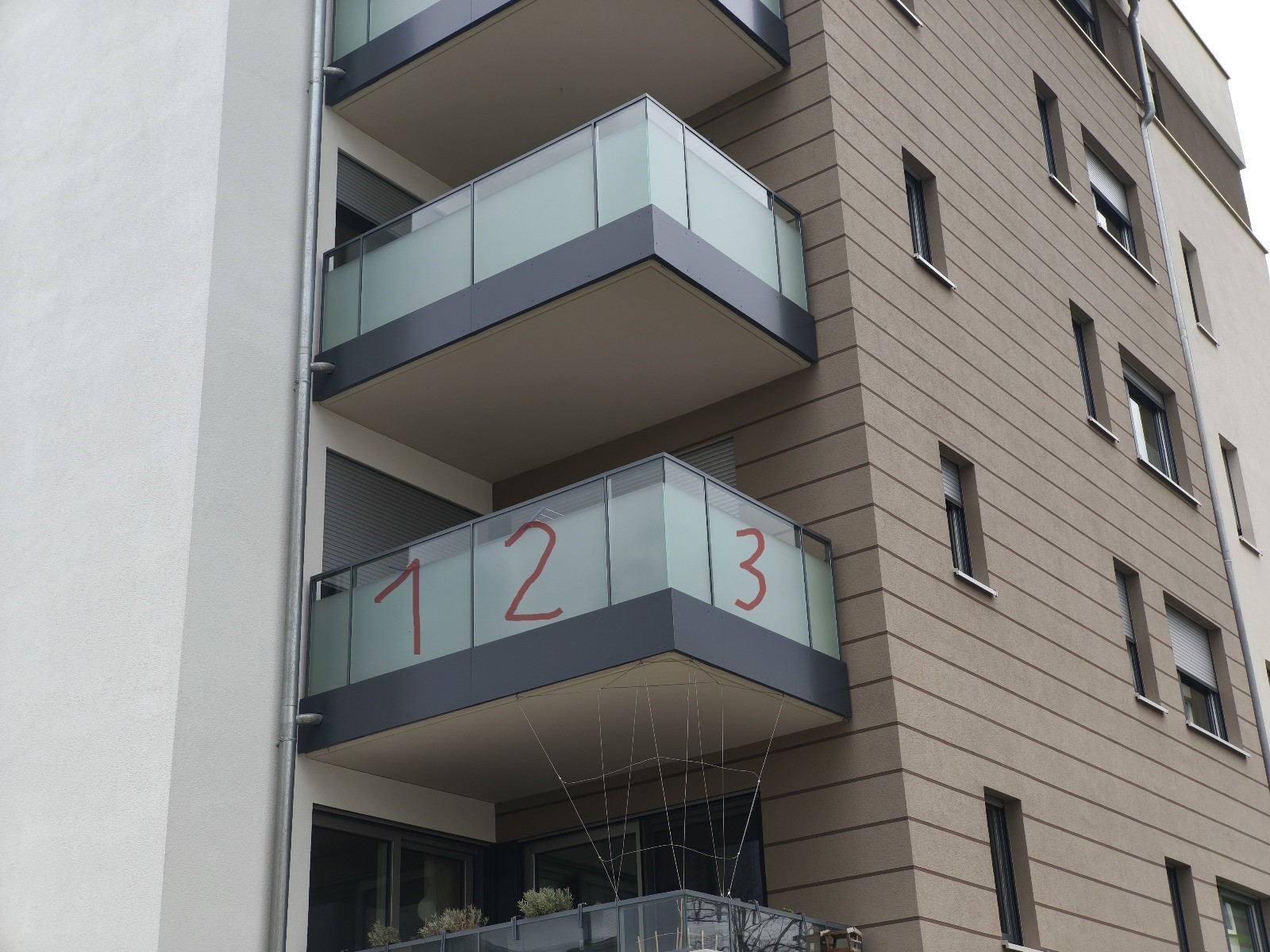

Die Seite (Nummer 3) zeigt dabei nach Osten und die Seite (Nummer 1 und 2) nach Süden. An sich gute Bedingungen, aber
die 90 Grad Anbringung der Module (anders möchte ich es wg. möglichen Windstärke nicht) schränkt die Auslastung natürlich ein.
Deswegen wird, meiner Ansicht nach, auch kein 800W BKW unbedingt nötig sein da:
  • die Leistung aufgrund der Anbringung nicht voll ausgefahren wird
  • ich keine wahnsinnig hohe Grundlast im Haushalt habe und somit den erzeugten Strom nicht vollends verbrauche
Daher bin ich aktuell noch der Meinung, das eine 600W Anlage ausreichen würde. Theoretisch könnte ich auf den Balkon noch einen "Solartisch" stellen,
das wäre aber erstmal nur als zukünftige Erweiterung denkbar, weshalb ich auch einen WL mit 800 nehmen würde.

Warum nicht drei Module? Richtige Module zu schwierig zu montieren/falsche Größe/was hat der Nachbar genommen? An trüben Tagen/kalte Jahreszeit ist man um jedes Wp froh …
Wenn Du keine China-Cloud haben willst und das Teil evtl. auch später mal regeln oder mit Akku betreiben willst dann unbedingt den HMS-800-2T (ohne W!!!) nehmen.
Nur der lässt sich dann mit den open-source DTUs (OpenDTU, OpenDTU-OnBattery oder AhoyDTU) betreiben.
Flexi-Module sind halt deutlich teuerer, bei so nem Balkon aber wahrscheinlich Montage- und Sicherheitstechnisch trotzdem die erste Wahl... Die momentane "Standardgröße" bei Glasmodulen mit ca. 1,1 x 1,7m ist wohl eh zu groß.
Würde trotzdem gleich 3 Module mit maximal passender Größe nehmen, in der schlechten Zeit ist man froh drum. Das Ost und ein Süd parallel und das zweite Süd solo wird wahrscheinlich am meisten einbringen.

Bei meinem Nachbar ist es vom Balkon her das selbe, wie auf den Bildern in meinem ersten Post zu sehen und er nutzt auch 3 Module an den im ersten Post gekennzeichneten Stellen. Er sagte mir aber, das dass einzelne Ostmodul "sinnfrei" ist weil das nicht die nötige Anlaufspannung für den WR liefert damit dieser anspringt.

Das Modul am Boden wird mit Sicherheit noch deutlich weniger liefern als die Ostseite, da dauernd zu einem guten Teil im Schatten. Zwei flexible Module mit 620 Wp sind ja schon mal ganz gut, an Probleme mit der Anlaufspannung hätte ich da jetzt garnicht gedacht!

Ich müsste bezüglich der Module nochmal nachmessen (114cm x 175cm (HxB)) würde nicht
mit den Verstrebungen meines Balkons mitgehen um die Module mit Kabelbindern zu befestigen.
Aber da könnte ich aus entsprechenden Holzstreben eine kleine Unterkonstruktion basteln.
