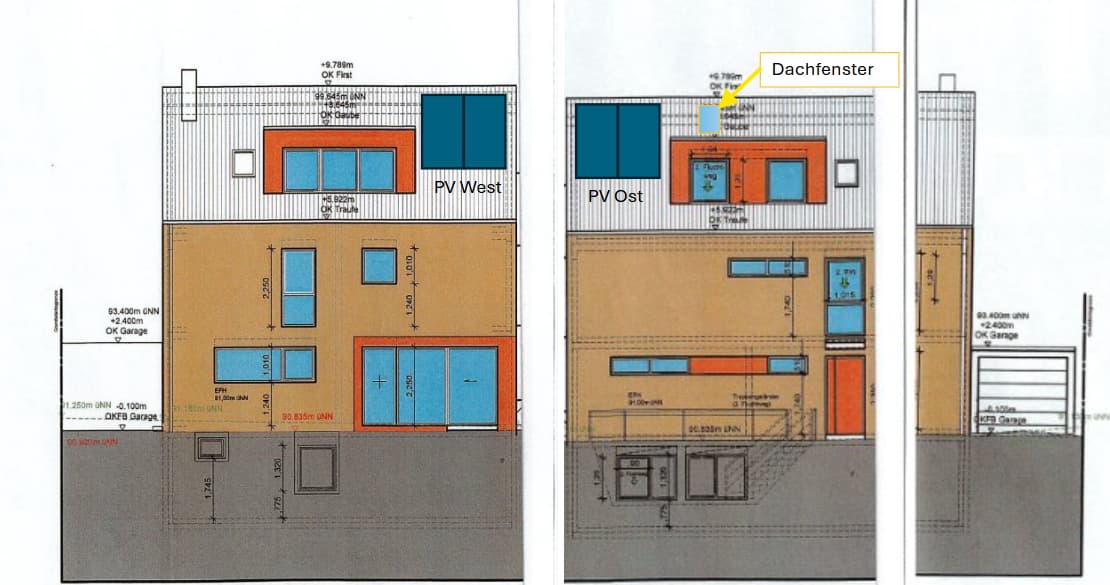

Erstmal vorab danke für die Hilfe und Unterstützung. Ich plane derzeit ein BKW auf dem Dach unseres kürzlich erworbenen Hauses (Baujahr 2018). Wir ziehen dort Mitte Juli ein. Das Haus hat eine Wärmepumpe, die aber über einen separaten Stromzähler mit Wärmepumpentarif läuft. Ich habe mir folgende Dinge überlegt.
Da auf dem Dach die Nutzfläche für PV relativ gering ist, (laut Solarkataster NRW 22 m² für ca. 5 KWp) dachte ich daran ein 2KW BKW mit Batteriespeicher zu verwenden. Das ist meiner Meinung nach sinnvoller, als die gesamte Fläche zu nutzen.
Die Dachausrichtung ist 60° West, bzw. -120° Ost.(siehe Bild) Die Dachneigung ist ca. 45°
Ich würde jeweils 2 Paneele auf West und Ostseite verlegen
Das System könnte meiner Meinung nach so aussehen:

  4. Welche Kabelführung macht am meisten Sinn? Es gibt meiner Meinung nach mehrere Optionen:
A: Die Kabel unter der Dachlattung bis zum Dachüberstand führen, und dann an der Fassade über Kabelkanal/Fallrohr bis zum Keller. (hier schaue ich am Montag nochmal, ob ich die Hauseinführung nutzen kann)
B: Die Kabel an der Montageschiene bis zum Dachüberstand führen und dann mit Ziegeldurchführung in Kabelkanal/Fallrohr
C: Es wird ein Dachfenster verschlossen. Rotes Rechteck im Bild. Vorher könnte ich eine Kabeldurchführung legen lassen und dann ins Obergeschoss. Da würden die Kabel aber noch im Haus weiter verlegt werden in einen kleinen HWR. Ich hätte den Wechselrichter aber lieber im Keller.
D: Das gleiche wie Option a oder b nur mit der Verlegung in die Garage statt in den Keller.
  1. Der Weg von Dach zum Anschlussraum im Keller ist relativ lang, da er sich auf der anderen kurzen Seite des Hauses befindet. Sollte ich dann eher ein langes MC4 Kabel nehmen z.B. 20 m oder lieber etwas kürzer 10/15 m und dann noch ein weiteres verbinden, damit ich die richtige Länge habe. Im Keller möchte ich nicht zu viel Kabel haben. Oder kennt ihr einen guten Shop, wo man genau die Länge kaufen kann, die benötigt wird.
