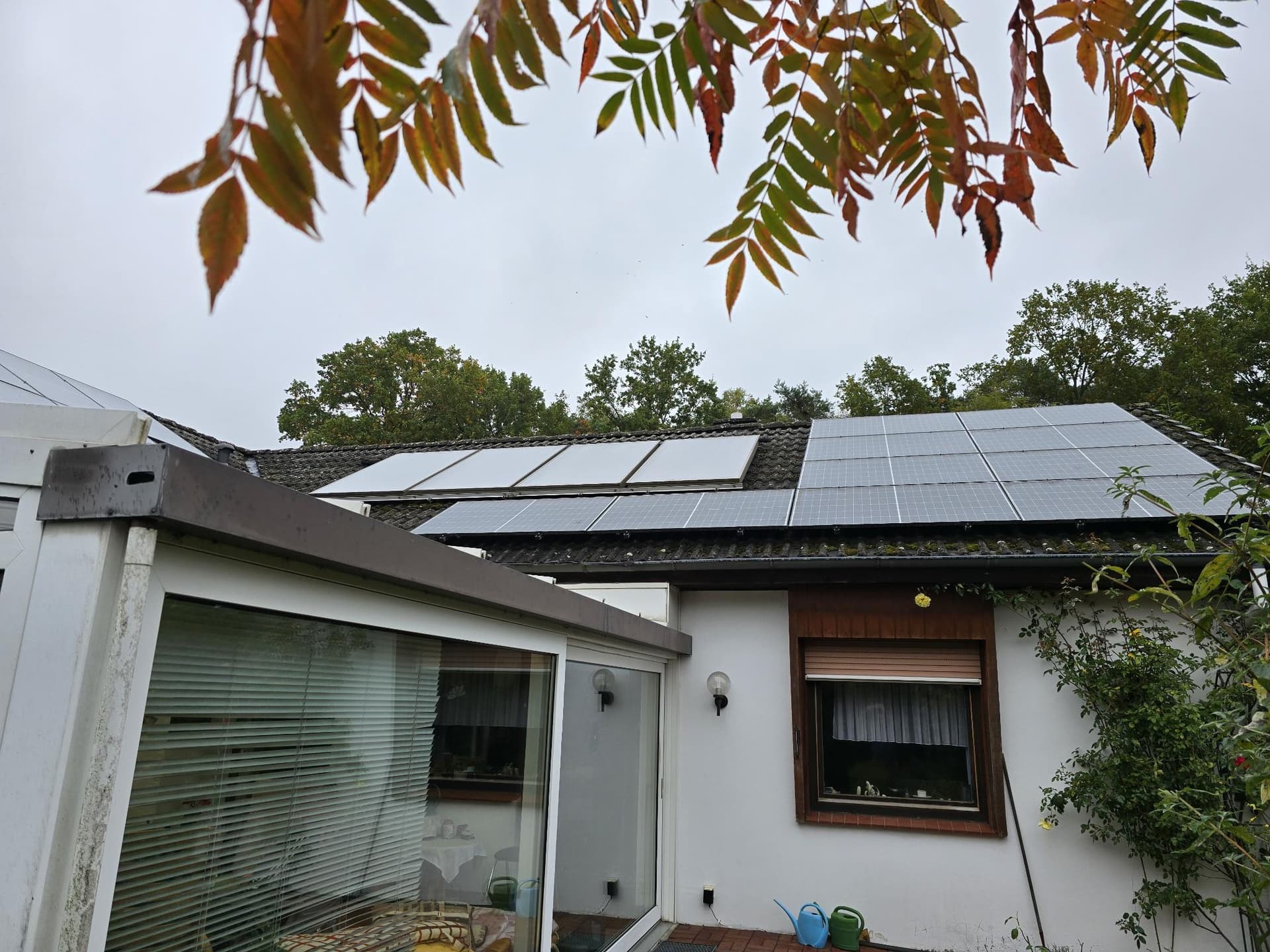

Hallo Gemeinde,
mein Vater möchte sein Haus auf Wärmepumpen Heizung umrüsten. Dazu scheint es nicht sinnvoll zu sein die ca. 20 Jahre alten Solarthermie Paneel zu behalten. Durch das Weg bauen der Solarthermie ergibt sich noch viel Platz für neue PV-Module.
Leider ist der SUN2000-8KTL-M1 auf dem West String bereits fast am Anschlag, was die Maximale Eingangsspannung angeht. Im West String sind 10 Module und im Süd String 8 Module verbaut. Als Module sind Trina Solar TSM-435NEG9R.28 Module verbaut. Die haben eine VmP von 43,6V und einen ImP von 9,99A. Wenn ich das auf dem Foto richtig abschätze wäre noch Platz für weitere 9 Module. Dem Wechselrichter steht ein 5kWh Speicher zur Seite, der dann natürlich noch erweitert werden muss.
Nun die spannende Frage wie mache ich das am schlausten?
Den vorhandenen Wechselrichter austauschen gegen einen so großen, dass er die 19 bis 20 Module auf einem String verträgt? Oder kann man einen zusätzlichen Wechselrichter sinnvoll “einkoppeln”?
Welche Batteriegröße haltet Ihr für Sinnvoll? 10 oder 15 kWh?
Oder habt Ihr noch eine Ganz andere Idee?
Gruß Dirk
