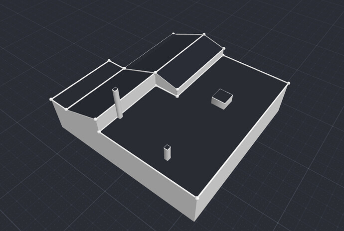

Das Haus hat eine ungewönliche Dachform - eigentlich ein Flachdach mit einem Teil Pultdach (180°Süd, 23°)
Der Südwest-Teil (mit Giebel) ist ein Wintergarten (das war früher mal eine Loggia)

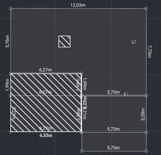

Hier ein Sketch der Hausform:
Bemaßung:
Das Pultdach ragt an der Nordseite 120cm über das Flachdach.

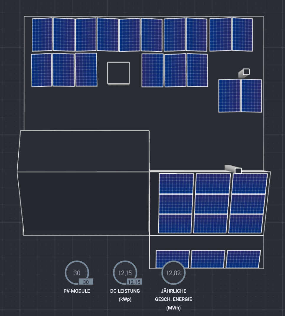

Nach meinen Recherchen könnte eine Belegung sinnvollerweise wie folgt aussehen:
Panel Platzierung (400W Module z.B. Trina Solar)

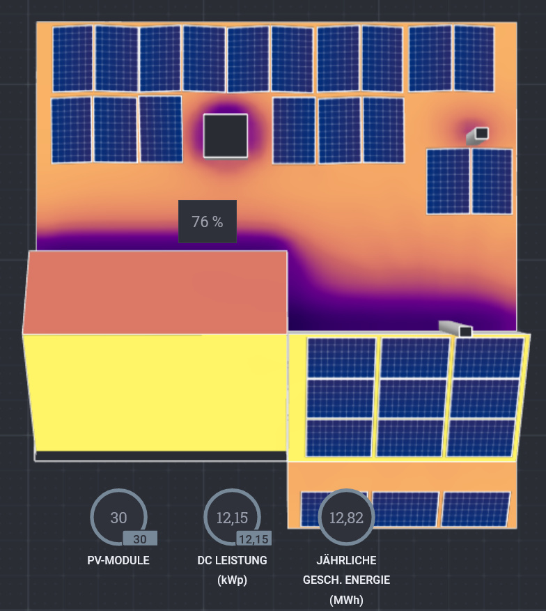

Ich habe mir gedacht, dass im Winter die Verschattung durch das Pultdach relevant sein wird und darum habe ich das Flachdach nicht näher an das Pult und Satteldach belegt.
Vielleicht könntet ihr mir ja Rückmeldung geben, ob das so ok ist, oder ob ich daran noch was optimieren kann.

kannst du die 3 unteren panel um 90 grad drehen
dann würden bestimmt mehr draufpassen
ja da fehlen komischwerweise die Maße.
Diese Fläche ist leider nicht breit genug dafür. (Nur 130cm) Darum plane ich diese 3 Module auf 23 Grad aufzuständern, damit sie den gleichen Winkel haben wie die Module auf dem Pultdach.
