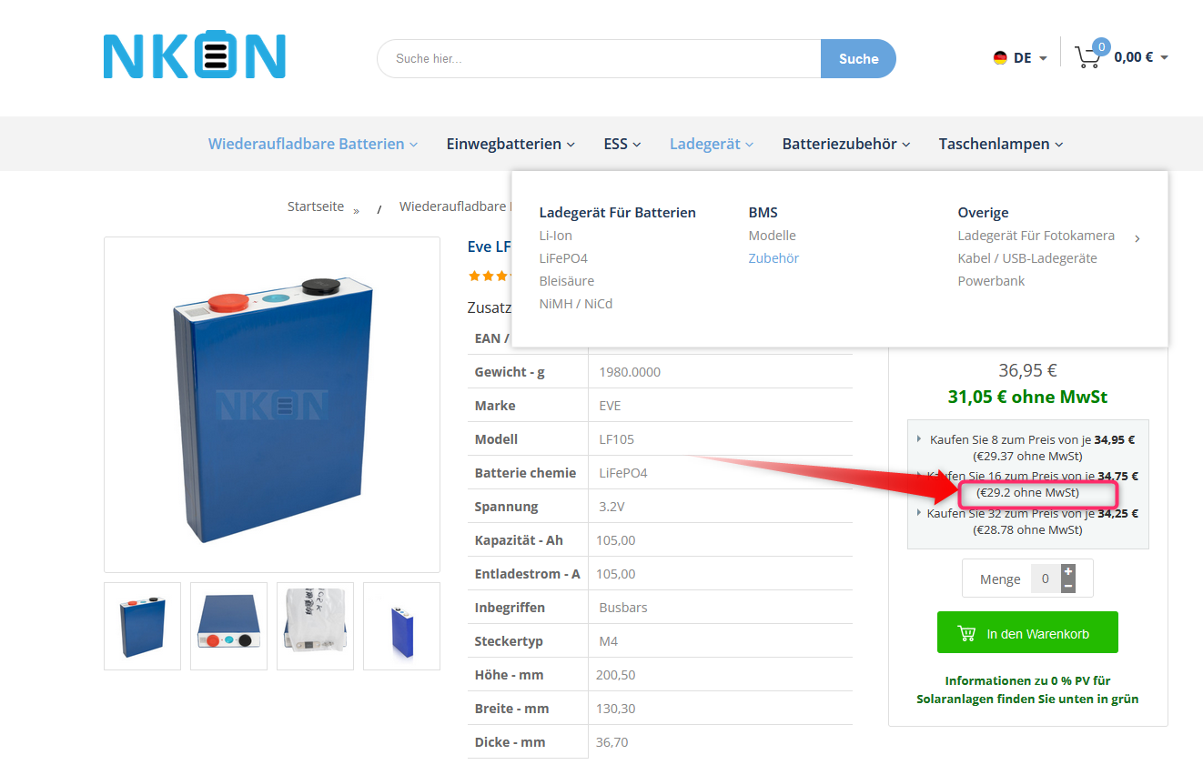

Du willst auf jeden Fall einen fertigen Akku kaufen?
Falls Selbstbau in Betracht kommt, macht es eventuell auch Sinn mal die aktuellen Preise bei nkon für einzel zellen sich anzuschauen.
