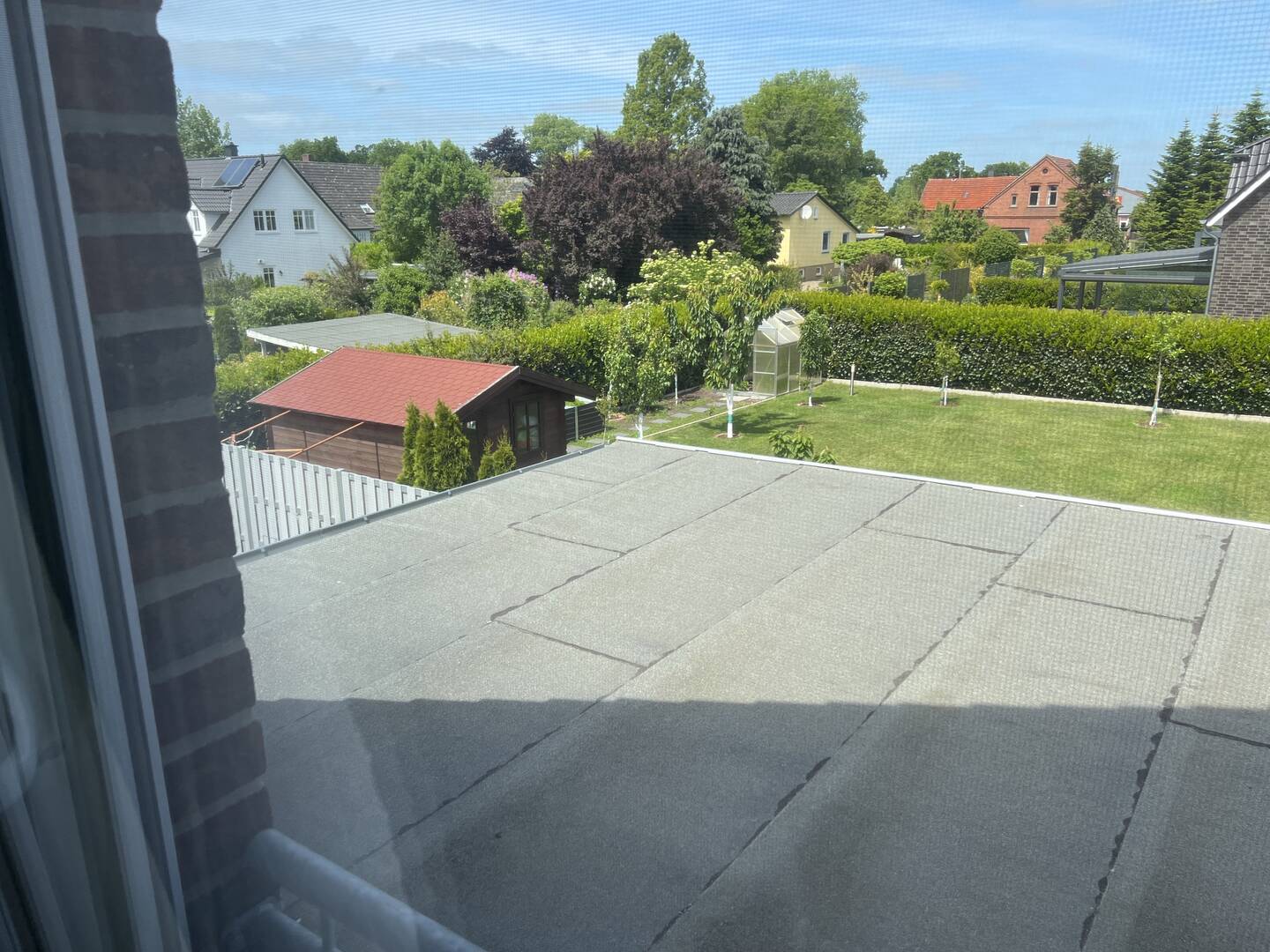

Mit der Ausrichtung bin ich mir auch noch nicht sicher. Mein Carport ist Ost-West ausgerichtet.
Mir ist nämlich gerade aufgefallen, dass ich vllt 2x Südwest und 2x Südost an die Nordkante des Carports stellen könnte. Mein Giebel wirft die Verschattung direkt als 3-Eck mittig aufs carport. Das Bild ist von 13:30

@nils1985 Jetzt erst das Bild gesehen.
Ist das Bild von jetzt oder von welcher Uhrzeit ist das?
Wenn das von jetzt ist. Dann kann ich dir sagen: Meine Module mit Süd/West stehen bis ca. 10 Uhr im Schatten. Trotzdem habe ich am Ende des Tages im Verhältnis zu den kWp mehr Ertrag als mein Nachbar dessen Module mit Süd/Ost schon früh Morgens Sonne abbekommen.
@stiech82 das Bild ist von 13:30
