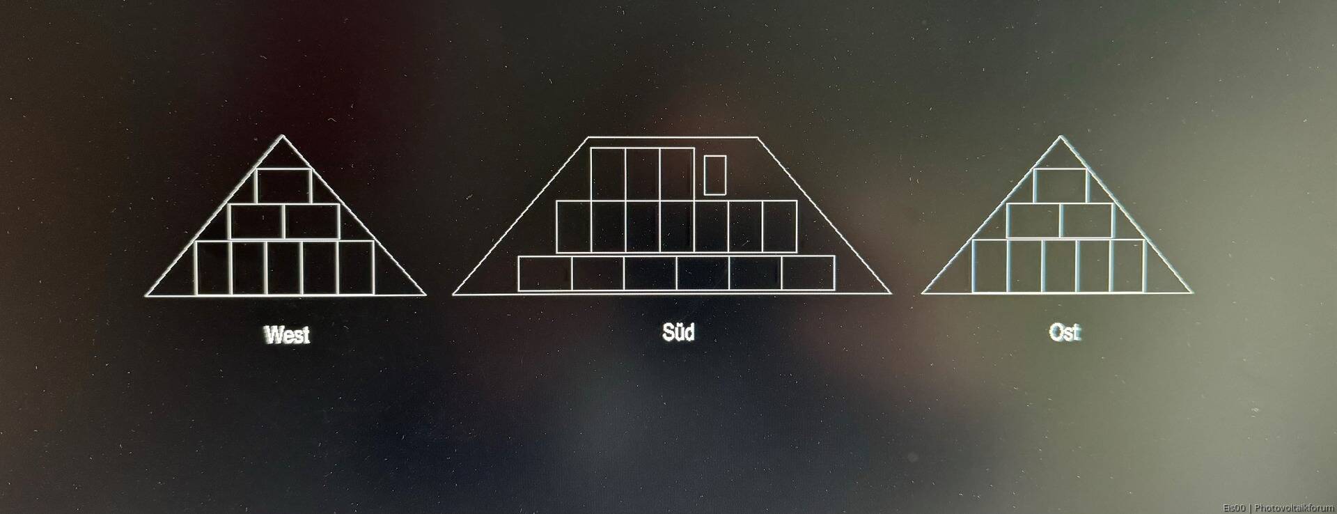

ich bin Stephan und plane eine PV-Anlage auf unserem Walmdach.
Keinerlei Verschattung durch Bäume oder ähnliches.
Wechselrichter ist ein Deye Sun 12K LV - schon vorhanden.
Batterie 2x 12,5kw Felicity Solar - schon vorhanden
Module sind geplant Trina Solar Vertex S+ - kaufe ich jetzt dann - Wattzahl bin ich noch flexibel
Idee ist wie folgt:
8 Module West, 16 Module Süd und 8 Module Ost.
8 Module Süd auf MPPT1.1 und 8 Module Süd auf MPPT 1.2
8 Module West + 8 Module Ost auf MPPT 2
Dachneigung 32 Grad.
Ich steig noch nicht so ganz durch die Berechnung durch mit Leerlaufstrom, etc.
Wäre das mit den Modulen und den Eingängen am Deye so passend?
Beim Deye sind an dem MPPT1 26A und zwei Eingänge und am MPPT 2 13A und ein Eingang...
Geht das dann?
Oder ist da irgendwas zu viel?
Vielen Dank für Eure Antworten.
Stephan
Vielleicht andere Module suchen mit weniger Spannung, dann kannst du 16 / 16 machen. Aber so sind 8 Module zu viel.
Ich habe ein ähnliches Problem, mit 36 Stück Trina S+ habe es so aufgeteilt 10+10 an MPPT1 und 13an MPPT 2. und 3 bleiben übrig für ein Mikrowechselrichter
8+8 an MPPT2 ist definitiv zu viel Strom. Dem Deye schadet es vermutlich nicht, aber ob der alles verarbeiten kann ist eine andere Frage
