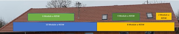

bin gerade über der Planung meiner PV-Anlage.
Mein Hausdach ist mit der ganzen Breite nach Süden ausgerichtet. Ich plane 30 Module von Ja Solar (JAM 54S-30-405-MR-BF, PERC /405W) . die Nennspannung ist 31,21V und die Leerrlaufspannung beträgt 37,23V. Ich plane 3 Strings zu je 10 Modulen, d. h. 312,1V je String. Im Bild habe ich die 3 Strings in verschiedenen Farben gekennzeichnet.
Akku ist aus LiFePo4 Zellen aus China geplant (16 St. a 280Ah=14,34kWh und 48V). Anfragen zu den Modulen und Akkuzellen ist am Laufen. Ich hoffe, dass beides geliefert werden kann.
Jetzt stellen sich mir mehrere Fragen. Und zwar, ob die Planung bis jetzt so Sinn macht oder ob ihr bessere Vorschläge hättet bzgl. der Verteilung auf dem Dach und der Stringverschaltung?

Noch eine Frage zur Montage, kann man die Module auch quer (waagrecht) auf dem Dach installieren? Wäre bei mior vielleicht vom Platz besser genutzt?
Ist die Variante mit 3 Strings üblich oder sollte ich lieber 2 Strings parallelschalten, um nur 2 Eingänge am Laderegler/Wechselrichter zu benötigen?

haben Halbzellenmodule bei unverschatteter Dachfläche Nachteile?
So weit ich weiß sind sie teurer, aber hat es technisch Nachteile diese auf dem unverschatteten Dach zu installieren?

ne haben keine Nachteile. Dein Dach ist übrigens nicht Unverschattet, die Stromleitung ist ein netter Schattenspender. Auch wenn es nur so ein dünner Schatten ist killt der dir Performance des betroffenen Moduls.
Direkt drunter würde ich keine Module hin machen (Vogel - Schatten - VogelKakke - Dauerschatten).
Was dir bei so Strichförmigen Schatten helfen kann sind Module mit 3 Bypass Dioden bzw. wenn du was wirklich gscheites haben willst Module von Energetica. Das nennt sich bei denen IPS (Inteligent Shadow Protection).
Hört sich nach nicht sonderlich viel mehr an als die 3 Bypass dioden. Der ihre Technick ist direkt in die Module integriert und es sind keine Bypass Dioden sondern Mosfets.
Vorstellen kannst dir das ca. so du hast einen Wasserschlauch da stellst du deinen Fuß drauf und drückst den Schlauch damit ab (=Bypassdiode). Steigt der Wasserdruck an wird dein Fuß irgent wann nach oben gedrückt und Wasser fliest durch den Schlauch. Du drückst aber immer drauf also muss das Wasser immer Kraft aufwenden um da durch zu kommen = Verlustleistung = Wärme.
Das was Energetica sich da hat Patentieren lassen ist vergleicbar mit einem kugelhan in dem Schlauch. Steigt der Druck an öffnet der Kugelhahn und das Wasser kann ungehindert Fliessen.
Und noch was zur Montagerichtung. Wenn dein Schatten Horizontal fällt auf ein Vertikales Modul dann X er das Modul aus (ges Modul wird durch die Bypass schaltung aus dem Verbund genommen). Fält der Schaten Vertikal auf ein Vertikal montiertes Modul und zwar nur so dass eine Spalte an Zellen verschattet wird dann helfen dir die Bypassdioden (sofern es mehr als die 1ne fürs ges. Modul ist). Gleiches gilt wenn das Modul Horizontal Montiert ist und der Schatten Horizontal fällt.
Nur vioel Fläche einfach irgent wie belegen bedeutet nicht dass du mehr Ertrag hast, auf jeden Fall aber hast du mehr Geld ausgegeben.
Danke für die Rückmeldung. Ja habe ich mir mittlerweile auch gedacht, dass die Oberleitung Schatten wirft. Habe das auch schon über denTag beobachtet, wie es ausschaut. Ich werde auf jeden Fall ausreichend Abstand einplanen. Ich möchte sowieso einen String auf die Westseite machen, um abends auch noch Ertrag zu haben.

wegen der oberleitung brauchst du dir keine sorgen machen
wenn ein modul verschattet wird überbrücken die interennen dioden dieses und es gibt keinen nachteil dadurch
also mach dein dach so voll wies geht
