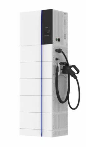

Dein E-Auto lädst du normalerweise eh über einen 11KW 3-Phasen AC Anschluss, d.h. hier hast du keinen besonderen Vorteil. Wenn es günstige DC Ladesäulen geben würde, wäre das eine andere Geschichte, dann hätte ich auch Interesse an sowas.
DC Ladesäulen?
Sowas in der Art https://deyeess.com/product/gb-scl/
So wie ich gesehen habe sind dann aber (bei 20Kw und 48v )die Wechselrichter wieder teurer, oder?
ich glaube unterm Strich scheint sich preislich da nicht viel zu tun.
