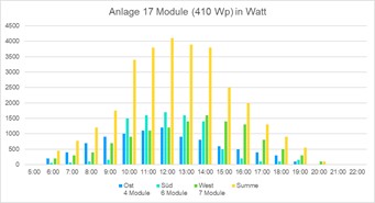

Was habe ich: ich Wohne in München und habe ein Zeltdach mit 45 Grad Neigung (Ein Dach das auf einem Quadratischen Grundriss spitz nach oben zusammenläuft). Zum Überfluss befindet sich auf jeder Dachfläche mittig ein Ausbau. mit Mühe und Not habe ich auf der Südseite 6 Paneel untergebracht mit 2.5 kWP. Leider habe ich einen Solis S3 Wechselrichter der nicht Hybridfähig ist installiert (Fehlkauf?).
Was möchte ich gerne machen: Ich würde gerne auf der Ost und Westseite erweitern. Ost gehen max. 4 Paneele aus statischen Gründen, West wären bis 6 Paneel möglich. Der Wechselrichter ist derzeit im Dach. Bis zum Anschlusskasten sind es ca. 18 Meter. Ziel wäre den oder die Wechselrichter in den Keller, eine 12 kW Batteriespeicher und ein Smartfox zur Steuerung (es folgt noch einen Wallbox im Herbst und Smarthome läuft da auch zusammen).
Was kann ich nicht: na habt Ihr schon gelesen, Strom ist nicht mein Kernthema. Ich bräuchte eine Empfehlung welchen Wechselrichter ich nehme. Denn ich plane die Ost (410 WP würden max. 1100 Peak erzeugen) und Westpaneele (410 WP würden max. 1500 Peak erzeugen) auf einen String zu legen und die Südpaneele (410 WP bringen max. 1800 Peak Praxis) auf den zweiten. So bekäme ein String im Max. ost-/west 2.4 kWP und der andere 1.8 kWP.

Hier noch die Grafik meiner Ertragsberechnung (der Westbalken ist etwas höher als real zu erwarten, wegen Verschattung):
