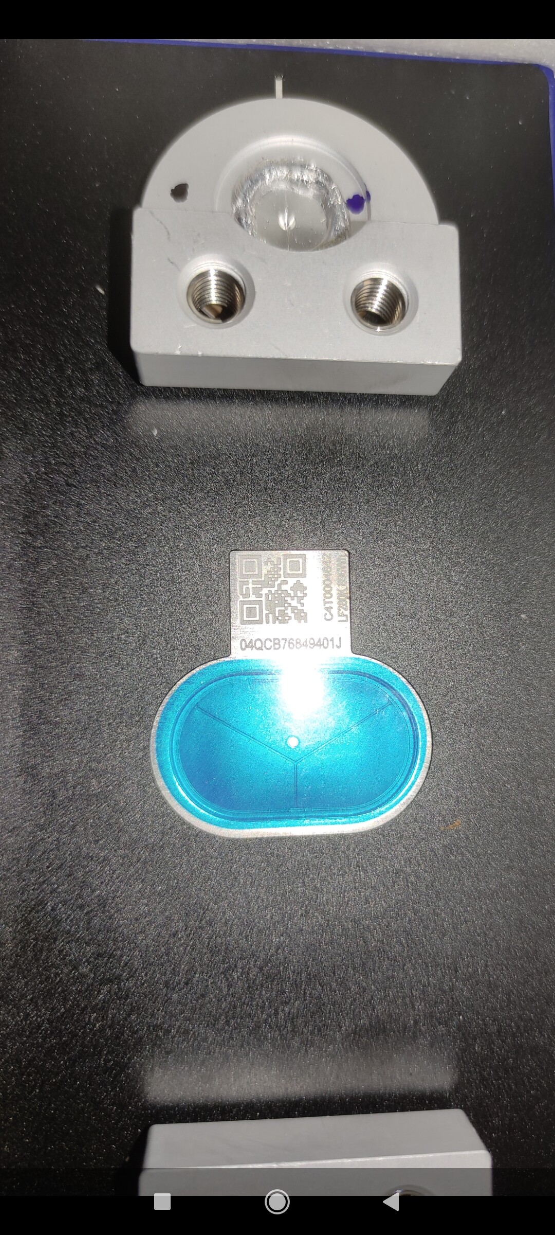

Hier ist die Frage, ob du mit den Polanschlüssen glücklich wirst.
...na ja, da habe ich bei diesen EVE nicht so die Wahl. Aber was spricht dagegen?
Ich schaue gerade nach kabel und kabelschuhe.
Meine polverbinder würde ich gern flexibel mit kabel+kabelschuh gestalten.

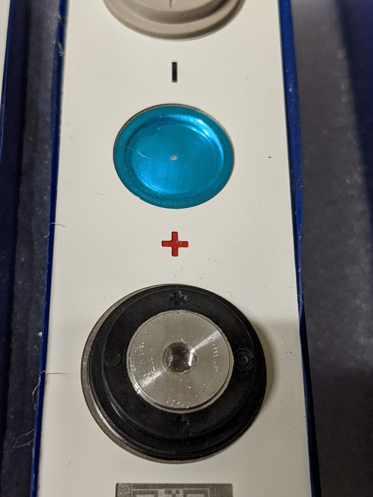

Allerdings haben die 105er zellen lt. datenblatt eine m4x0,7 gewindebohrung und m4 kabelschuhe sind für zb 10mm2 kabel eher ungewöhnlich.
Nehm ich da m6 kabelschuhe und unter die mutter dann noch eine u-schube? Macht das sinn, wird das problematisch bei 50a+ ?!
Hier ist die Frage, ob du mit den Polanschlüssen glücklich wirst.Ein Bild für die Busbars, die EVE liefert, habe ich mittlerweile gesehen: sind ganz normal, aber längere Anschluss Fläche damit zwei Löcher für die beiden Gewinde pro Pol dran passen.
Die aufgeschweißten Pole die man sonst bekommt sind für unsere Anwendung meist gerade noch so OK.
Hat denn jemand hier aus dem forum die eve lf105ah akkus im einsatz und könnte sagen ob das wirklich M4 gewindebohrungen sind?
M4 finde ich schon recht klein, aber im datenblatt steht es so drin?!

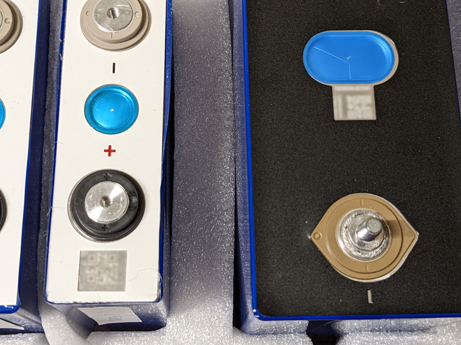

Keine 105er, aber bei den LF90K sind es M4, dafür ist die Auflagefläche größer als bei den nachträglich aufgeschweißten Bolzen der LF280K.
...also ich hab ganz frische A+ mit Produktionsdatum vom 25.04.22 und 26.04.22 gerade ausgepackt. Hatte gar keine Problem mit irgendwasWo hast du diese gekauft? Wie teuer waren diese DDP? danke
Keine 105er, aber bei den LF90K sind es M4, dafür ist die Auflagefläche größer als bei den nachträglich aufgeschweißten Bolzen der LF280K.Die fläche ist wirklich schön groß,
allerdings muss man M4 schon mit SIE anreden damit da nix mit dem gewinde passiert :(
M6 hätte eve ruhig schneiden können.
Lange Bolzen nehmen, die bis unten eingedreht werden!
