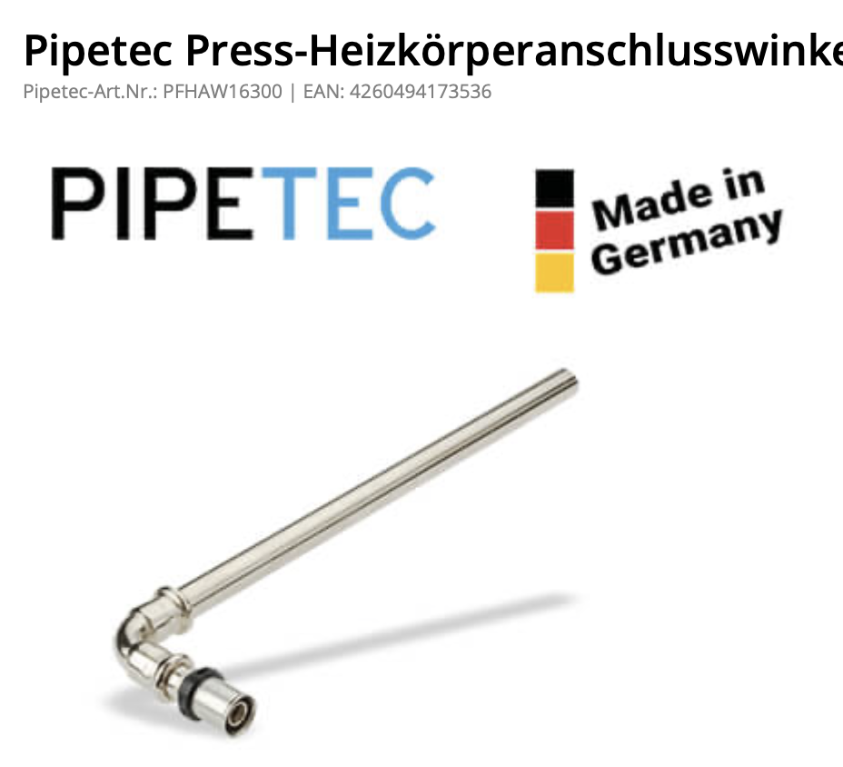

weiß jemand welche Klemmverschraubung zu den "Pipetec Heizkörperanschlusswinkeln" passt?
Produktbeschreibung lautet: * Pipetec Press-Heizkörperanschlusswinkel vernickelt 16 x 2 - 15 mm - 300 mm also das Rphrstück hat dann wohl 15mm Durchmesser.
In 15mm finde ich nicht so viele Klemmverschraubungen, aber diese hier sollten passen, oder?
An welcher Stelle möchtest du denn ansetzen? Das untere ist eine Pressverbindung für Anscheint Aluverbund Rohr, da ist 16x2mm ein gängiges Maß. Könnte eine TH Kontur sein.
Das Obere sieht nach Kupferrohr aus, da müsst es dann 15x1mm sein.
Wenn du mit dem Rohr direkt in den Heizkörper gehst, dann sollten deine verlinkten Verschraubungen passen, habe ich vor ein paar Wochen selbst erst angeschlossen.
Danke! Genau, ich habe unten 16x2 Mehrschichtverbund und oben ist es 15x1 Kupfer. Am Ende habe ich doch auch noch passende Klemmverschraubungen 15x1 von Buderus gefunden. :blush:
