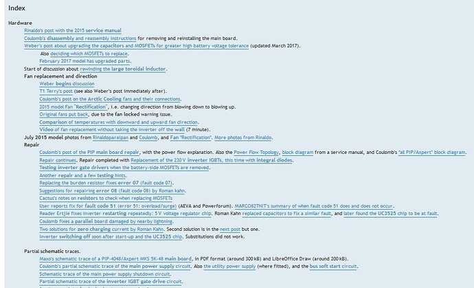

sehr umfangreicher Thread mit unterschiedlichen Reparaturmaßnahmen zu den bekannten PIP 4048 / 5048 (und anderen) Offgrid Hybrid Wechselrichtern von Voltronic (= orig. Hersteller), welche auch unter den Markennamen MPP Solar / Infinisolar / Axpert / EASun / Powland und oftmals auch noname vertrieben werden
zum Thread -> PIP inverter repairs and hardware modifications

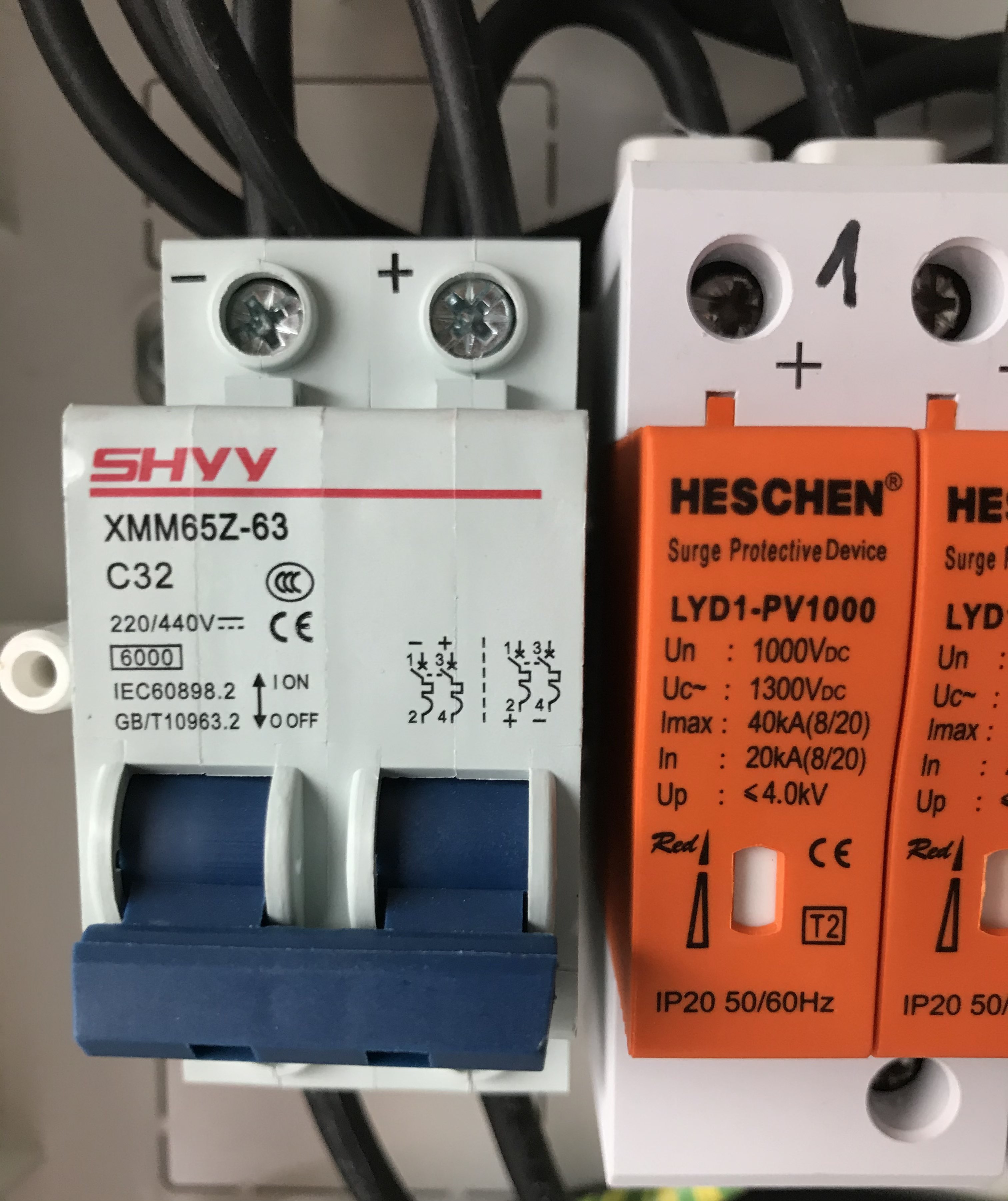

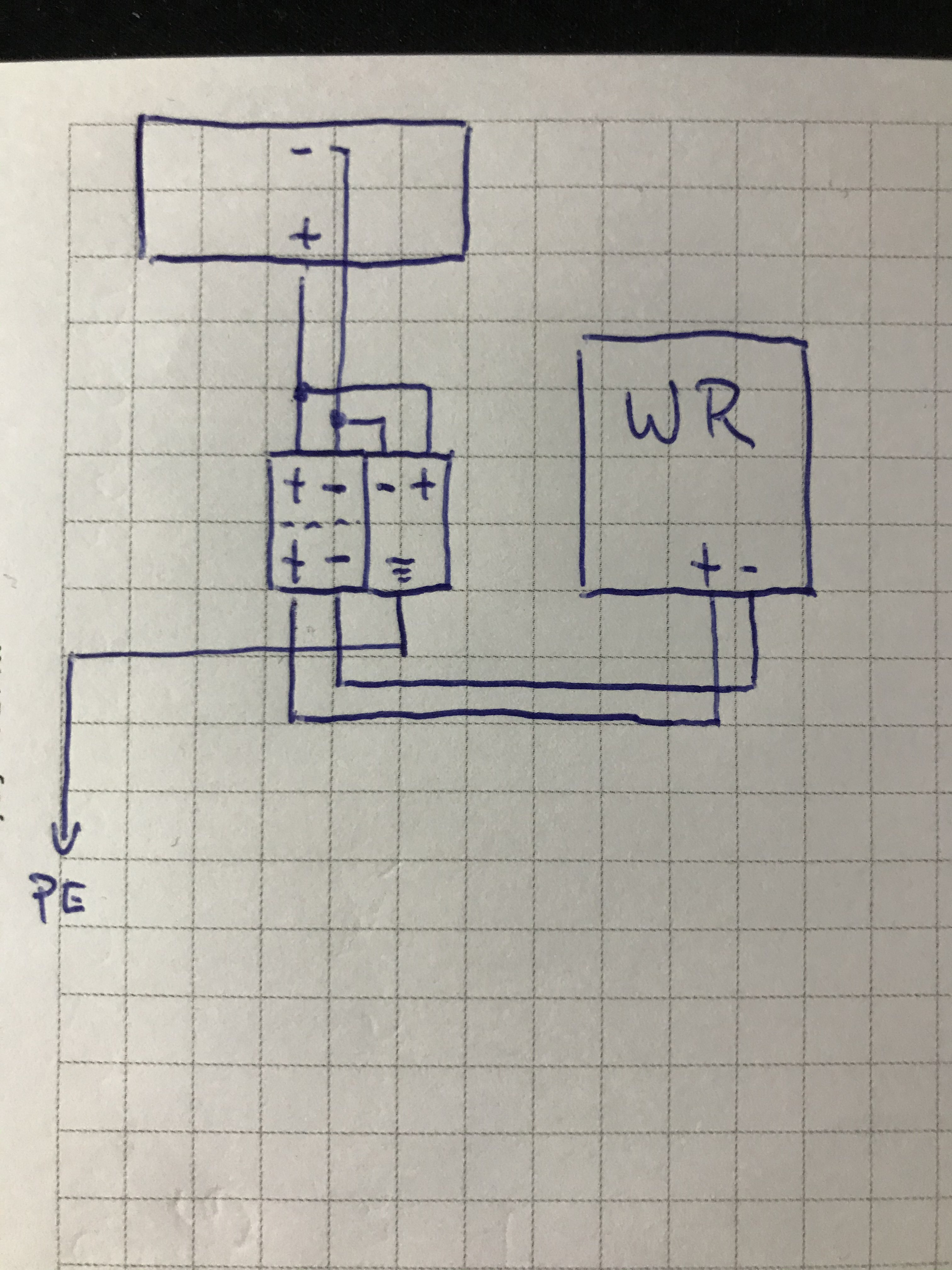

ich habe auch drei dieser Chinakästen am Start ( je 500Vdc 100A MPPT 48V Off Grid Reine Sinus Welle)
diese sollen mit 3 Phasen betrieben werden...
Pro WR gibt es 8 x Leapton Solar 410W Panele > https://de.enfsolar.com/pv/panel-datasheet/crystalline/48590
Aus den in Reihe geschschalteten Panelen gehe ich in Trennschalter und Überspannungschutzschalter rein ( s. Skizze + Fotos)

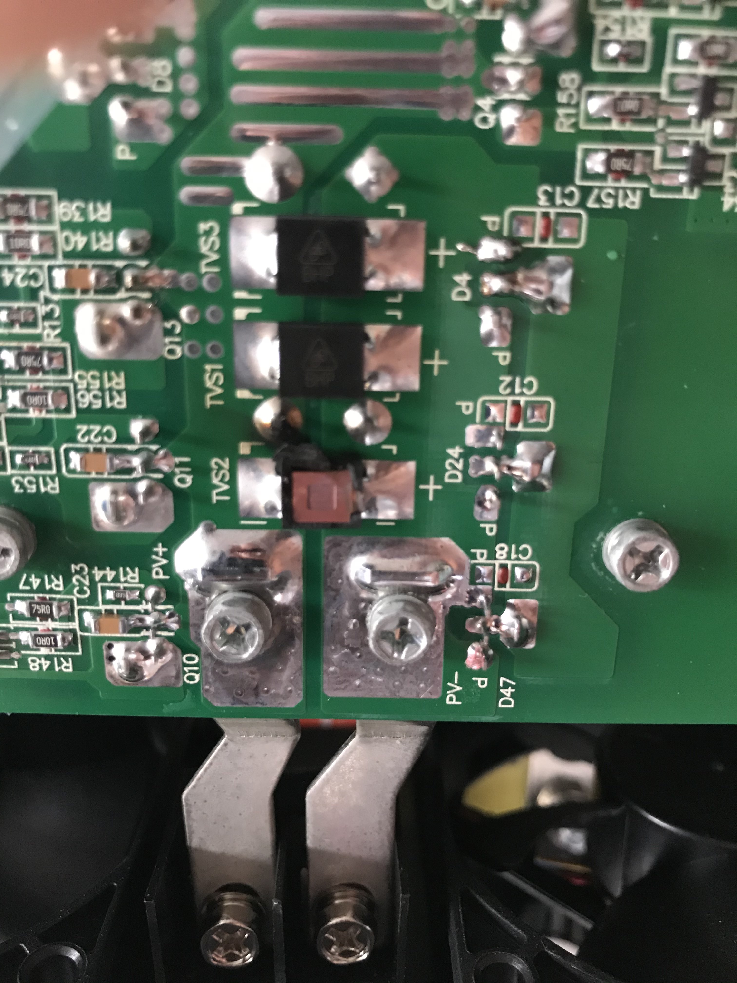

Als alles fertig verdrahtet war, habe ich Trennschalter #1 auf ON gestellt ( der 230V Eingan und Ausgang waren noch, sowie der Hauptschalter auf OFF) und im WR # 1 gab es kleinen Knall und das wars.
Hier ist sichtbar die TVS2 beschädigt.
Danach habe ich die Polarität nochmal durchgemessen. Es hat alles gepasst, also habe ich den Trennschalter #2 auf ON geschalten und wieder das Gleiche, wie beim ersten WR... kleiner Knall und die TVS2 sichtbar beschädigt
Ich bin etwas ratlos und verstehe nicht wirklich wo der Fehler liegen kann? Den dritten WR habe nicht riskiert. Die TVS Dioden habe ich bestellt, aber auch wenn ich die getauscht habe, weiß ich nicht was ich ändern soll/ kann?
Ich hoffe, daß hier jemand eine Idee hat und mir helfen kann?
Wird wohl so ein PIP/Axpert Clone sein. Wichtig wäre zu wissen, welcher genau.
Post mal ein Bild vom Typenschild, dann kann man sich eher einen Reim drauf machen.
Danke für die schnelle Antwort! und was soll ich sagen? du hast mir bereits damit geholfen! :D
Es wurden mir die falschen WR zugeschickt :lol:
Diese habe ich bestellt: https://easunpower.com/products/easun-power-solar-inverter-bluetooth-16500w-500vdc-100a-mppt-48v-off-grid-pure-sine-wave-inverter-battery-charger-parallel-1-phase-3-phase
Und geliefert wurde: ![69449=11042-IMG_7715.jpg|1574x2100](upload://mln3CVpBcMCxZsu9FLesN0oLbcd.jpeg)
Tja, dann is ja alles klar. :mrgreen:
