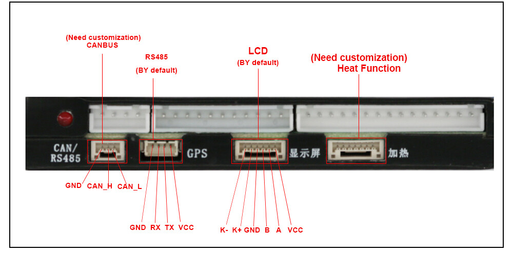

Kann jemand sagen, wie die Pinbelegung des RS485-Moduls für das JKBMS aussieht? Es gibt drei Anschlüsse: gelb, weiß und schwarz. Schwarz ist GND. Wo liegt nun DATA+ und DATA- an? Vielen Dank für Eure Auskünfte!

Ich glaube jedoch, dass das Modul per Stecker (4 Pin) am BMS-RS485 Ausgang angeschlossen wird und die 485 auf UART umwandelt damit di sie über rs323/TTL auslesen kannst.
Somit sind gelb und weiß die Rx/Tx und nicht A und B - denke ICH.
aber vielleicht weiß jemand mehr.
(hilfreich wären Angaben/Bilder v. BMS/Adapter und was du wie damit vor hast...)

ich denke er meint den Anschluss vom Adapter, nicht vom BMS...

Habe weiter recherchiert und die Konfiguration nun auch erfolgreich getestet:
Das JKBMS weist eine vierpolige UART-Schnittstelle mit TTL-Pegeln auf, bei der jeweils separate TxD- und RxD-Leitungen vorliegen.
Das JK RS485-Modul setzt die UART/TTL-Pegel auf RS485-Pegel um, die im Halbduplexverfahren bidirektional - also TxD/RxD abwechselnd auf einer Strecke - übertragen werden. Dabei wird das Datensignal zur Verminderung von Störungen einmal herkömmlich (positiv) und einmal invertiert (negativ) übertragen. Die Daten werden durch Differenzbildung aus dem positiven und negativen Datensignal gebildet. Die Anschlüsse A (gelb) und B (weiß) am JK RS485-Modul entsprechen dem positiven und dem negativen kombinierten TxD/RxD-Datensignal.
Leider gibt es keine einheitliche Definition, welche der beiden Anschlüsse A und B jeweils positiv oder negativ übertragen. Nach meinen Tests verhält es sich so, dass A (gelb) = D+, B (weiß) = D- ist.
Verwendet man das von Victron empfohlene FTDI RS485 USB Interface, ergibt sich folgende Verschaltung:
FTDI RS485 USB Interface ---- JK RS485-Modul ---- PIN
orange ---- gelb ---- D+/A
gelb ---- weiß ---- D-/B
schwarz ---- schwarz ---- GND
