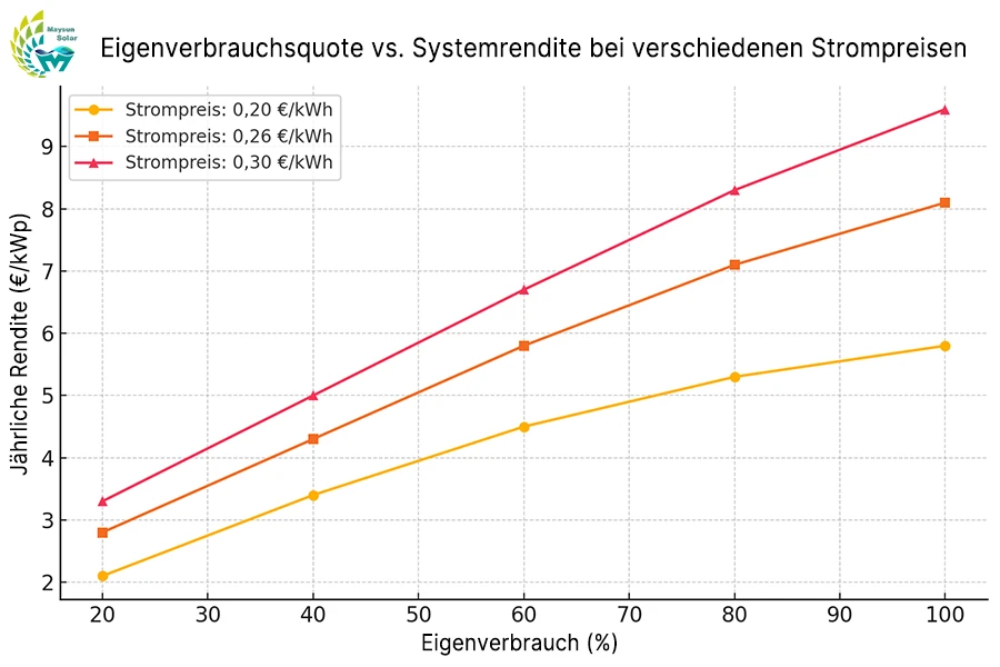

Wir sind aktuell in mehreren Projekten rund um gewerbliche Photovoltaikanlagen in Deutschland involviert – sowohl in der Installation als auch als Investor. Dabei stoßen wir immer wieder auf ähnliche Fehlannahmen und Herausforderungen bei Unternehmen.
Vor Kurzem bin ich auf einen sehr strukturierten Fachartikel gestoßen, der diese Punkte klar zusammenfasst. Besonders hilfreich fand ich:
  • Nicht jedes Dach ist ein PV-Projekt – Statik, Eigentumsverhältnisse und Netzanschluss werden oft übersehen.
  • Vereinfachte Renditemodelle – viele betrachten nur Investitionskosten, nicht aber Betrieb, Wartung und regulatorische Verzögerungen.
  • Falsche Einschätzung der Förderkulisse – 2025 wird durch Änderungen bei EEG & Co. zu einem entscheidenden Jahr, mit klaren Unterschieden je nach Geschäftsmodell.
Im Artikel werden auch verschiedene Betriebsmodelle (Eigenverbrauch, Dachverpachtung, Volleinspeisung) gegenübergestellt. Diese Übersicht zu typischen Fehlern bei gewerblichen PV-Projekten in Deutschland kann besonders für Planer, Techniker und Projektpartner hilfreich sein.
Freue mich über eure Erfahrungen aus der Praxis – ob Batteriespeicher, Netzintegration oder Anlagendesign – wir sind parallel in mehreren Regionen aktiv.
Auf eurer eigenen Website. Soso...
Inhalt: au weia. .
Für so ein allgemeines Geblubber an selbstverständlichen Allgemeinplätzen würde sich selbst ChatGPT schämen.

Dann ist die gesamte Intention des Artikels falsch ausgerichtet. Unternehmen, die solche Ratschläge brauchen, werden lange Zeit die Maximal-Underperformer im Markt sein, und hoffentlich aufgeben, bevor sie zuviel Schaden anrichten. Da braucht es Fachwissen, von Beginn an, solides breit aufgestellt, kein solches Geplänkel.

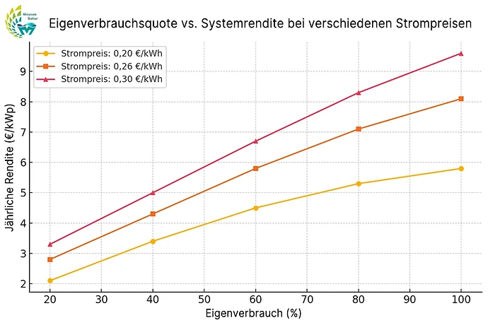

Laut Eurer Grafik ergibt sich: Ein Unternehmen, dass sich eine 20 kW-PV-Anlage auf das Dach baut, erzielt bei 70% Eigenverbrauch und einem Gewerbestrompreis von 0,20 €/kWh insgesamt ganze 98 Euro Rendite im Jahr (4,9 Euro/kWp) und bei einem Strompreis von 0,26 €/kWh 128 Euro im Jahr. Eine 20 kW-Anlage erzeugt etwa 20.000 kWh im Jahr. Bei nicht optimaler Ausrichtung meinetwegen 18.000 kWh. Wenn man 70% davon selbst verbraucht, ergeben sich 12.600 kWh Eigenverbrauch. Laut Eurer Rechnung spart man pro kWh selbst generiertem PV-Strom nicht mal 1 Cent gegenüber dem Bezug aus dem Netz.
Die 20 kWp-Anlage wird grob 15000 Euro kosten. 98 Euro würde eine Rendite weit unter 1% bedeuten. Wenn das alles irgendwas mit der Realität zu tun hätte, würde kein einziger Gewerbebetrieb in PV investieren.
Es kann und muss sich jeder seine eigene Meinung bilden. Für mich stellt der Artikel zur Schau, dass ihr überhaupt nicht wisst, wovon ihr da sprecht. Sorry.
