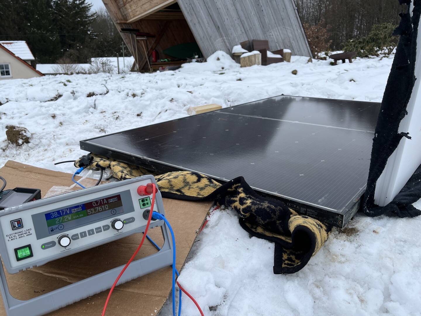

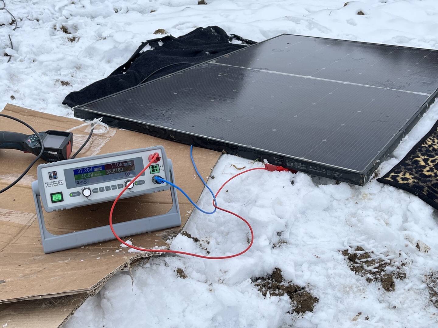

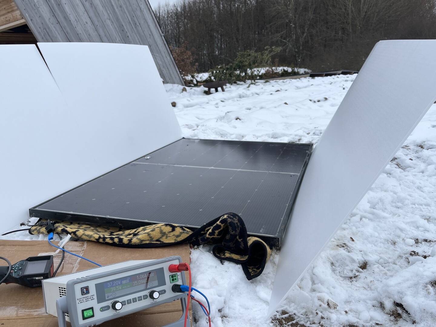

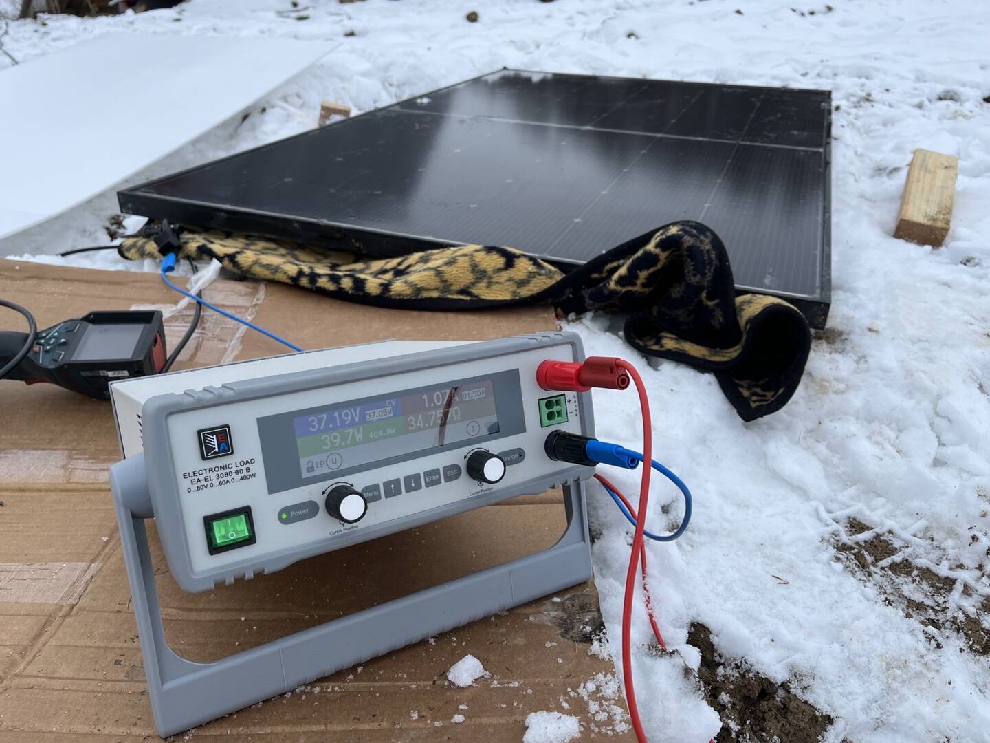

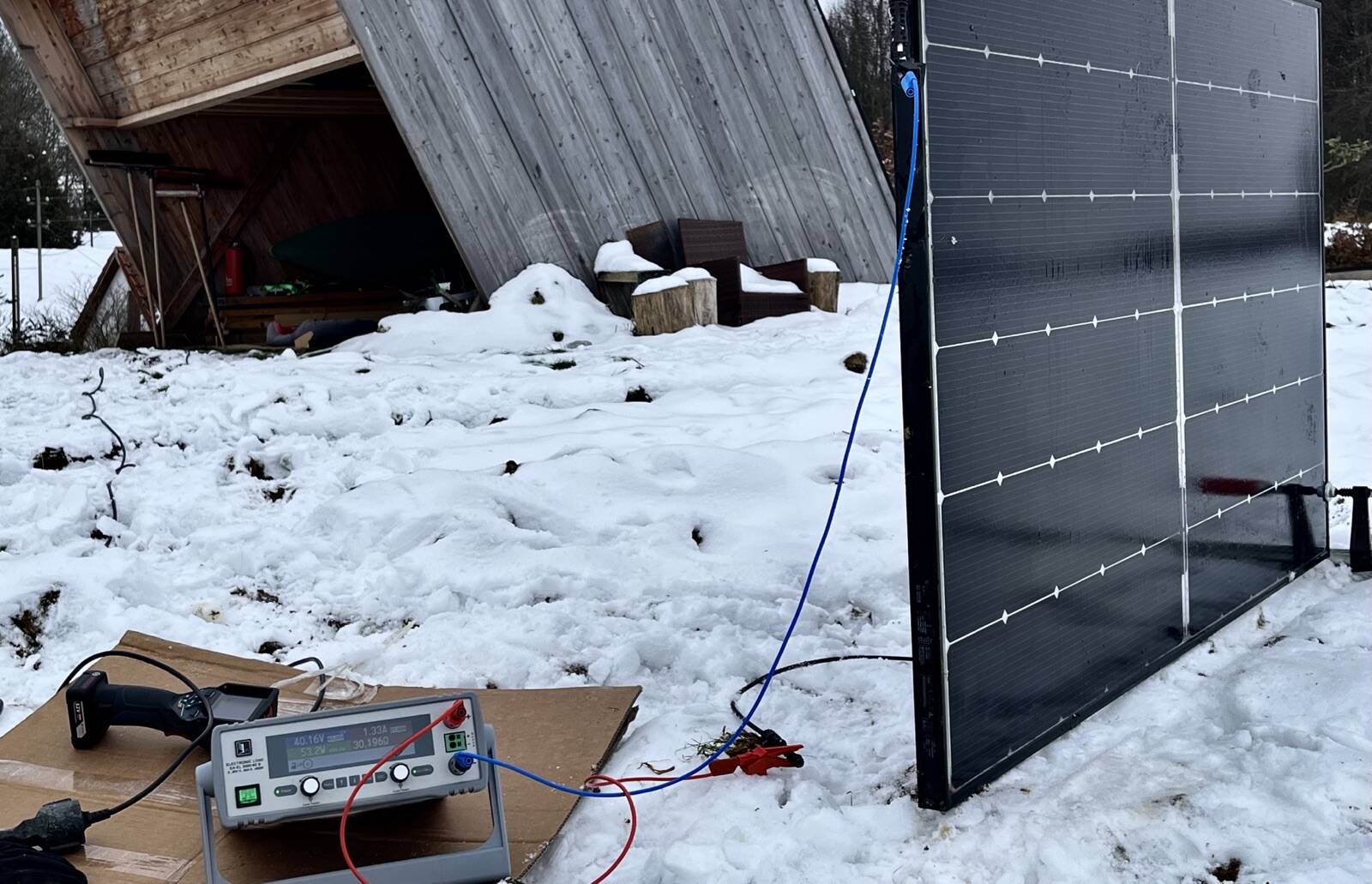

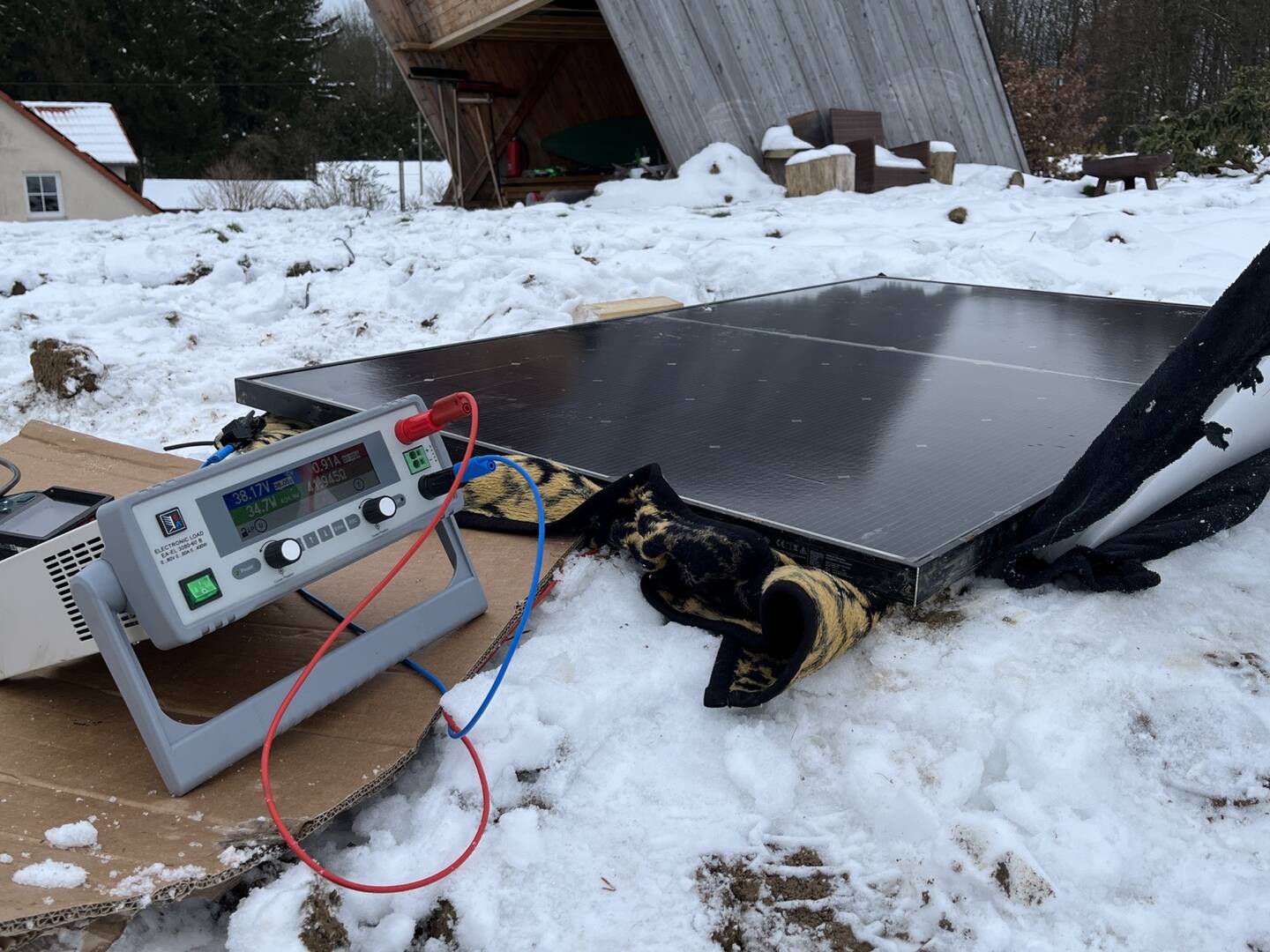

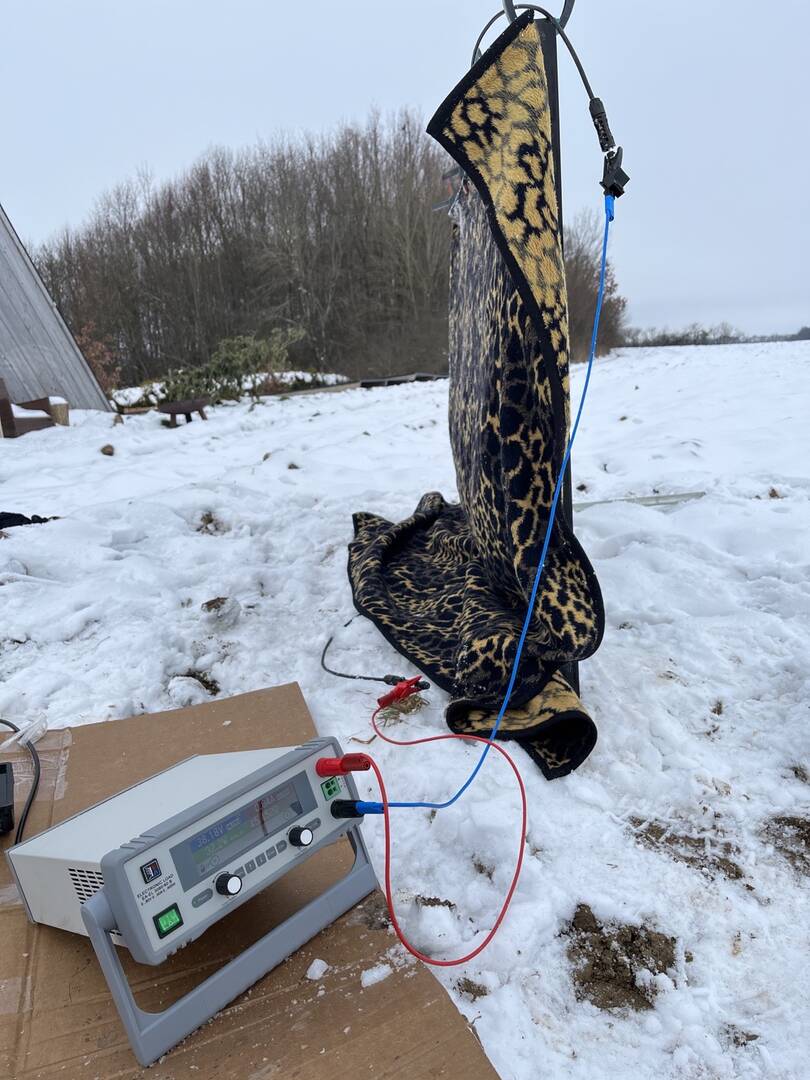

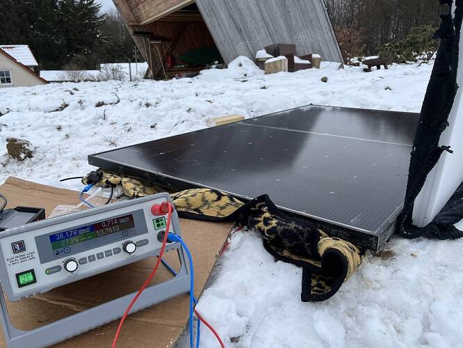

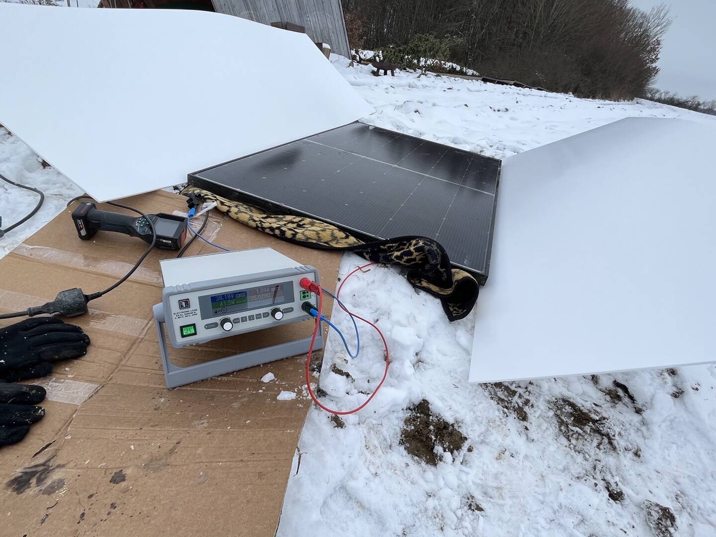

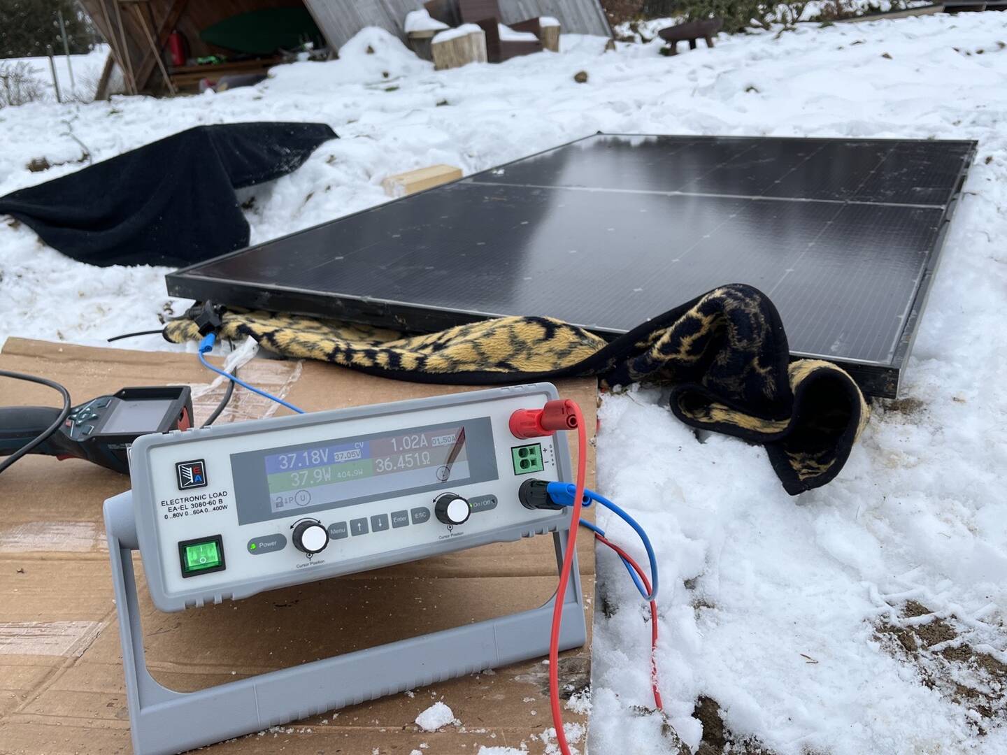

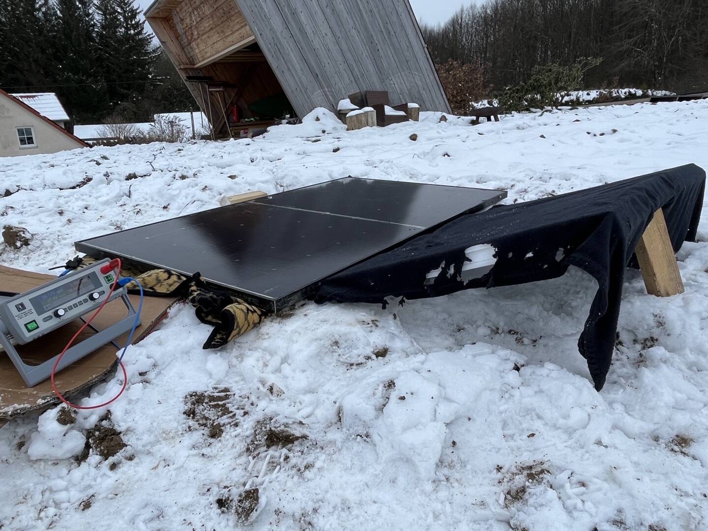

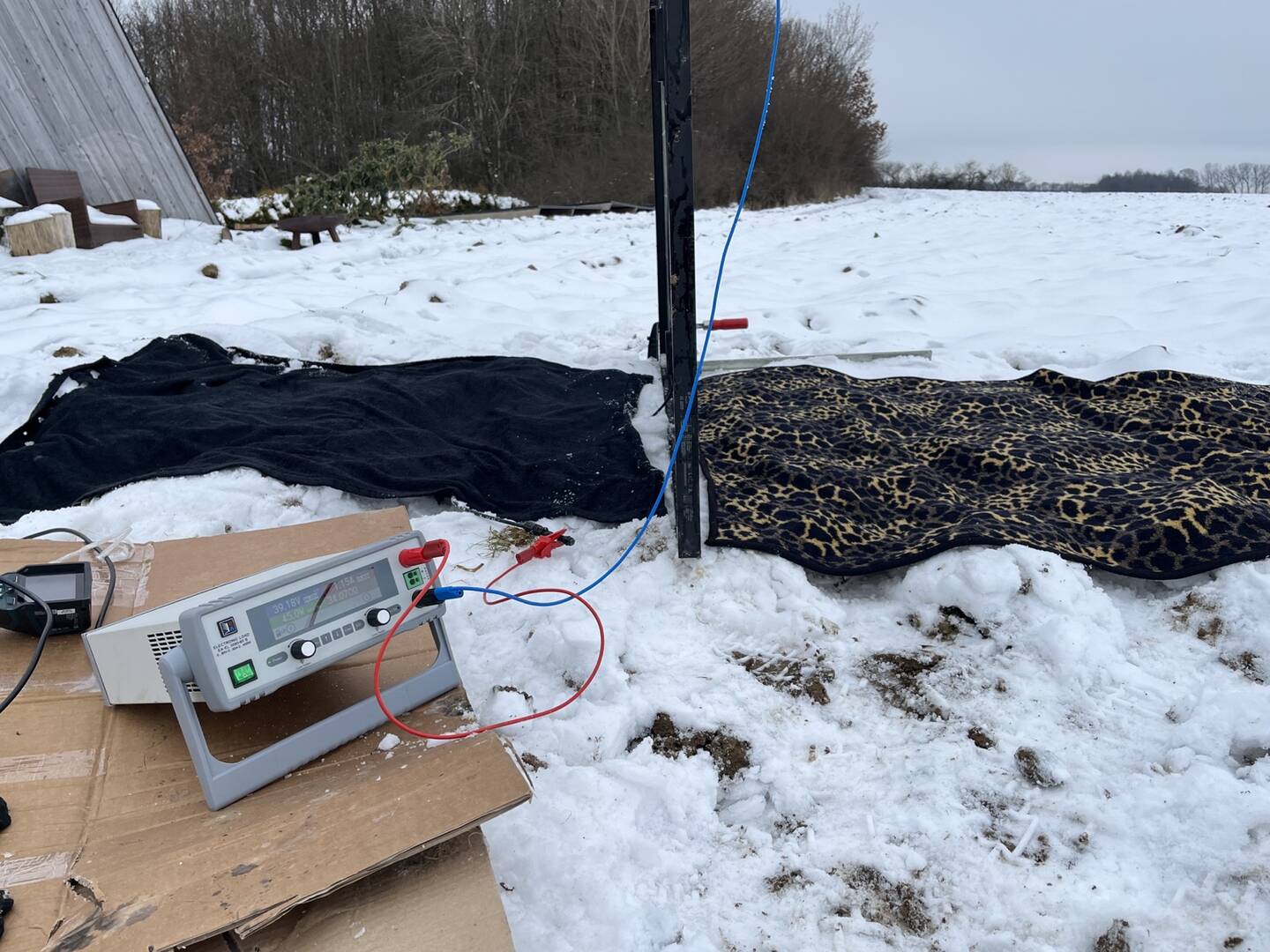

Habe wieder mal Messungen gemach. Bei schönen Schnee, dort ist der Ertrag etwa das doppelte durch die Bingpong Reflexion.
Ich selber heiße Daniel und bin mit meiner Freundin zu 100% Strom und Wärmeautark. Hier gilt natürlich eine Anlage so effizent eine Anlage auf zu bauen. Natürlich ist keine Perfekt. Meine Anlage ist aber schon sehr gut. Sie wurde zu 80% nur auf Diffuslicht oder Graulicht optimiert. Sonne ist mir mehr oder weniger egal.
Also zu den Messungen. Ich die Bilder erklären sich selber.
Das mit dem Bildern ist ja nee Katastrophe hier. Ich bekomme es nicht besser hin

Was mir sehr wichtig scheint zu erwähnen ist die Tatsache bei mir das ich mit meinen Modulen bei Diffuslicht der Winkel praktisch egal ist. Das heißt das sich das Ganze um etwa 1Volt verändert, das können das bei 1V differenz beim Idealen MPPT bis zu 1% Unterschied sein. Da aber jedes Gerät Standby hat und Geld kostet muss man überbelegen. Überbelegen mit höheren Strömen. Das kann aber nur eine Einzige Marke, es wäre schön wenn ich hier eines besseren belehrt werde. Ich kann also Module fast egal welchen Winkel zusammen zu einen String machen.
