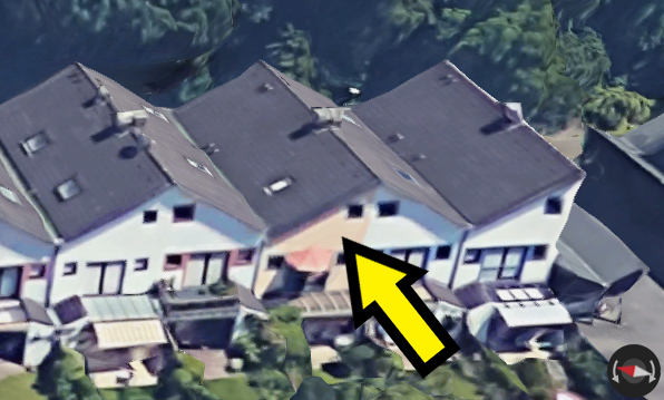

Rein vom Interesse her würde mich interessieren wie eure Meinung zu diesem Dach wäre:
Das Dach befindet sich annähernd in Nordausrichtung. Da es ein Reihenhaus ist kommt nur das Pultdach (siehe Pfeil) in Frage. Würde sich an dieser Stelle ein Eindecken mit Photovoltaik überhaupt lohnen? Oder wäre das - rein vom Kosten/Aufwand/Nutzen her ein hoffnungsloses, bzw. sinnloses Unterfangen?
Handelt sich zwar nicht um mein Dach - aber es würde mich an dieser Stelle interessieren ob man hier freundschaftlich zu einer PV raten kann - oder eher nicht. Wie ist eure Meinung? Wie man auf dem Foto sieht befindet sich direkt daneben noch eine andere Dachseite.
Hatte mal von Dünnschichtzellen gehört - gleichzeitig sind diese aber weniger Effizient und die Haltbarkeit stark eingeschränkt. Auch scheinen Dünnschichtmodule hier im Forum eher einen schlechteren Stand zu haben - was ja sicher auf Erfahrungen basiert. Mich würden eure Meinungen dazu mal interessieren. :idea:

Bei dem Neigungswinkel würde ich eher sagen lohnt sich nicht. Es sei denn du sagst besser Solar als kein Solar. Gibt aber nen Tool was bei Adreas verlinkt ist
wo du es nachrechnen lassen kannst.
Stefan
In meiner Signatur.
Lohnt schon, nur die Amortisationsdauer ist ungefähr 2x so lang.
Einfach mal
1000W peak 30° Neigung SÜD
und
1000W peak 30° Neigung NORD
bei
https://pvtools.sektorsonne.de/
eingeben.

Besten Dank zusammen. Aber kann das gegenüberliegende Dach die Berechnungen noch aussagekräftig machen? Oder würde das eher noch schlechter damit werden? Ist ja kein freistehendes Haus.
Verstehe nicht was du meinst.
Du meinst wg. Verschattung ? Da sehe ich keine Probleme.....von Norden kommt keine Sonne die das Dach verschattet. Aber du hast in der Hausmitte einen Schatten vom Schornstein, der auf dem Norddach über den Tagesverlauf übers Dach von West-Nord-Ost wandert.

Genau. Um die mögliche Verschattung ging es mir. Auch war ich mir nicht sicher ob die Planer mit Nordausrichtung überhaupt umgehen können. Außer Norden werden dort in der Hilfestellung alle Himmelsrichtungen mit Gradzahl angegeben. Habe es mit (-)180 Grad versucht und erhalte auch Ergebnisse. Wie valide die letztlich sind erschließt sich mir nicht ganz.

Klar produziert auch eine Solarzelle auf einem Norddach Energie. Nur halt weniger.

Wenn du den Simulationen nicht traust, könntest du dir einfach mal für ~200€ ein neues 400W monokristallines Modul holen, an sturmfreien Tagen lose aufs Dach legen oder auch richtig mit Dachhaken festmachen und mit einem Mikrowechselrichter und Messsteckdose ans Netz hängen. Dann hast du <500€ investiert, kannst ein wenig rumprobieren und siehst mal was geht. Aber da wird schon ungeführ das rauskommen, was dir die Solarsimulationssoftware auch ausspuckt.

Eine Nordausrichtung ist nicht das gleiche wie Verschattung.
Das Norddach ist zumindest im Sommer auch beleuchtet, wenn auch etwas schräg. Morgens und abends läuft die Sonne herum und scheint direkt auf die Module, wieder schräg. Die Sommerleistung ist daher garnicht so schlecht.
Im Winter geht's dahin, die Sonne geht ja bis 15 Grad Mittagshöhe herunter. Ist das Dach steiler, werden die Panels dann nie bestrahlt. Dann bleibt nur die Reststrahlung aus dem Südhimmel, die wenigstens halbwegs einfällt. Siehst du alles mit den Simulatoren
