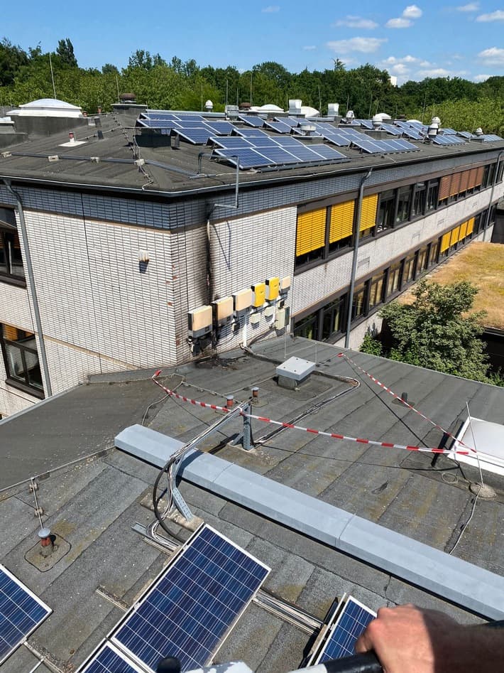

Kontakt zu der brennbaren Dachhaut geben.“ Dies ist in einem Urteil des OLG Oldenburg vom 23.09.2019 mit Segen des BGH (Nichtzulassungsbeschwerde zurückgewiesen). Die Anlage wurde tatsächlich direkt auf dem Bitumendach aufgebracht:
Das muss jetzt nicht gegen Vorschriften verstoßen, denn die Anlage stammt aus dem Jahr 2011. Auch der Brandschutz kennt den Bestandsschutz, d.h. es genügte möglicher Weise, den Brandschutz nach dem Stand des Baujahres der PV-Anlage zu erfüllen. Inzwischen gibt es auch einen Bericht der Polizei zur Brandursache: https://erkrath.ratsinfomanagement.net/sdnetrim/UGhVM0hpd2NXNFdFcExjZWVAVZUIDPZMk-duZ2rjYrL-1bff7lyge41aoQwyTGRL/Mitteilungsvorlage_161-2025.pdf
Interessant finde ich die Details zum Trennschalter. Den gab es scheinbar nur auf der Wechselstromseite (AC). Nach meiner Recherche sind Trennschalter auf der Gleichstromseite (DC) seit dem 1.1.2006 vorgeschrieben. Denn auf der DC-Seite liegen stets bis zu 1000V, auch bei durchgebrannten Wechselrichtern. Auf dieser Seite gibt es keine Sicherung. Kommen hier Plus und Minus zusammen, ggfs. auch durch einen Kurzschluss im durchgebrannten Wechselrichter, besteht eine Lichtbogengefahr, mit der man theoretisch schweißen kann. Das ist brandgefährlich. Auf dem Foto, welches die Feuerwehr bei einem kleineren Brand dieser Anlage vor zwei Jahren aufnahm, sieht man, dass Kabel teilweise ohne Leerrohre auf den Bitumenbahnen verlegt worden sind. Sind ältere PV-Anlagen auf öffentlichen Gebäuden also besonders gefährdet?

Auslöser war dem Bericht nach ein Wechselrichter der Solaranlage. Anscheinend waren die WR auch auf dem Dach montiert.
Ein manueller DC-Trennschalter hätte an dem Brand nicht viel geändert. Der hätte ja auch auf dem Dach im Bereich der Wechselrichter angebracht sein müssen, und da wäre eh keiner mehr dranngekommen.
Du meist, Privatgebäude mit brennbaren Dach und PV-Anlagen betrifft das weniger?
Das muss aber kein seperater Schalter sein. Die Wechselrichter haben intern DC-Trennschalter, und damit ist die Pflicht erfüllt. Ob das in allen Fällen sinnvoll ist, ist eine andere Frage.
Danke für Deine Antwort. Was hätte nach Deiner Ansicht geholfen? Wenn ein Wechselrichter durchbrennt, kann er einen Kurzschluss auf der DC-Seite verursachen. Was hilft bei einem 1000V String, um einen Brand zu verhindern, wenn der Wechselrichter Plus und Minus kurzschließt?
Wer sagt denn, dass die DC-Seite irgend etwas mit dem Brand zu tun hatte, oder dass der WR diese da nicht abgeschaltet hatte?
Geholfen hätte sicherlich eine brandfeste Unterlage/Einhausung für die WR. Hinterher ist man halt immer schlauer...
Andere Anlagen werden ähnlich aussehen. Dort wäre man vorher schau! Du wirfst eine wichtige Frage auf: "Hatte die DC-Seite etwas mit den Brand zu tun?" Der Brand soll angeblich beim Wechselrichter entstanden sein. Der ist aber an einer Wand montiert. Angeblich soll bei dessen Brand Material auf das darunterliegende Dach getropft sein, welches dort den Dachbrand auslöste. Die Frage bleibt aber: Was hat in 15 Minuten einen vollflächigen Brand des weit darüber liegenden Dachs ausgelöst, auf dem die Solarmodule angebracht sind? Dieses Video zeigt das gesamte Ausmaß des Brands: https://www.youtube.com/watch?v=88G0bjLtwz4
